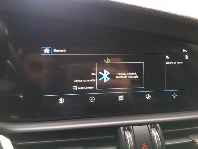

Ricapitolo la situazione sperando di poterne capire di più insieme a voi:
1) prima modalità: Bluetooth con alfaconnect connesso con modalità voce e audio selezionati:
Con questa modalità le chiamate in uscita si sentono perfettamente (sull’iphone appare come uscita Alfaconnect). Le chiamate in ingresso rimangono invece mute e l’interlocutore non mi sente (sull’iphone appare CarPlay e devo switchare manualmente su alfaconnect) e non funzionano i comandi vocali nè apple music (anche qui sull’iphone appare alfa connect e la macchina è muta e serve switchare su carplay).
2) seconda modalità: Bluetooth con alfaconnect connesso con modalità voce selezionata e audio deselezionato:
Con questa modalità le chiamate in uscita e in entrata si comportano esattamente come con quella precedente, peró i comandi vocali e la musica tornano a funzionare regolarmente.
3) connessione alfa connect disattivata: funziona tutto perfettamente ma l’audio in entrata e in uscita delle conversazioni é pessimo (io sento la voce dell’interlocutore come se fosse metallica e/o con eco e l’interlocutore dice di sentirmi lontano e male).
che ne pensate? qualche soluzione?
Per tutti quelli che hanno installato il modulo: accedendo alle impostazioni Bluetooth vi risulta tutto quanto come da foto che allego?
    25.3 KB · Visualizzazioni: 332
Mi pareva di aver capito che disattivando la modalità audio, le telefonate tramite Alfaconnect funzionassero correttamente...
Dopo circa 3000km di utilizzo son riuscito a far funzionare BT di Alfaconnect e Carplay, senza aver interferenze. In pratica la mia idea era aver connesso Alfaconnect per poter telefonare sfruttando il Bt dell’auto (che come microfoni e tutto è decisamente migliore), ma usare Apple Carplay per sentire musica, podcast e qualsiasi audio (in particolare quello dei navigatori). Bene, dopo aver ravanato in lungo ed in largo, disconnettendo il profilo audio dalle impostazioni del BT sull’infotainment Alfa, ho raggiunto quanto desideravo. Ora finalmente niente più problemi.
