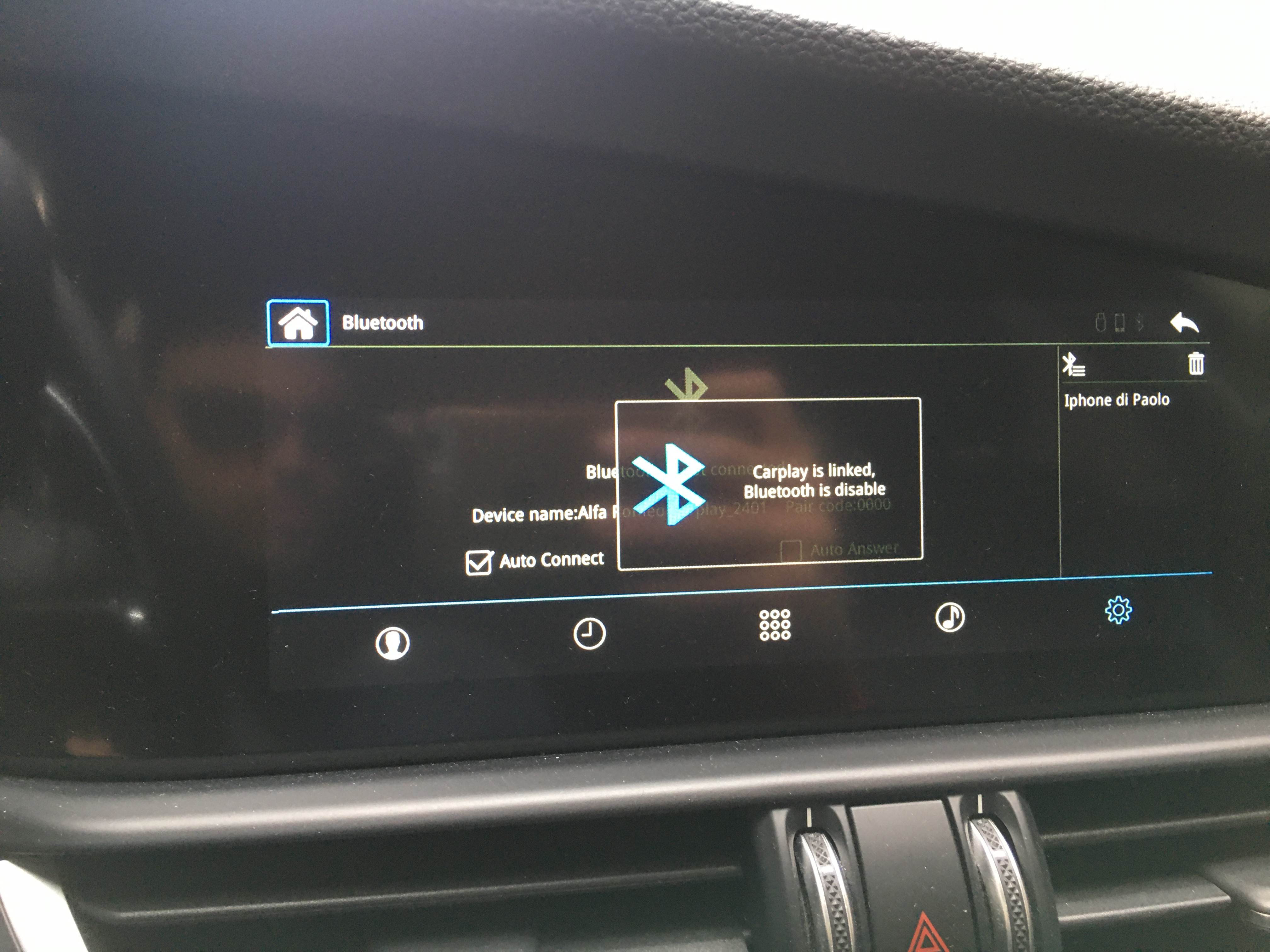

Non riesco a capire perchè ad ogni riaccensione, l’alfa connect si riattiva sia profilo audio che telefono e devo ogni volta disattivare manualmente quello audio. Non é che c’è qualche impostazione dell’iphone che sbaglio?
Le impostazioni del carplay sono come da foto che allego?
Dopo circa 3000km di utilizzo son riuscito a far funzionare BT di Alfaconnect e Carplay, senza aver interferenze. In pratica la mia idea era aver connesso Alfaconnect per poter telefonare sfruttando il Bt dell’auto (che come microfoni e tutto è decisamente migliore), ma usare Apple Carplay per sentire musica, podcast e qualsiasi audio (in particolare quello dei navigatori). Bene, dopo aver ravanato in lungo ed in largo, disconnettendo il profilo audio dalle impostazioni del BT sull’infotainment Alfa, ho raggiunto quanto desideravo. Ora finalmente niente più problemi.

Doks, stesse impostazioni (nessuna, alla fine, ho lasciato tutto di default). Io da quando l’ho disattivato la prima volta non ho più avuto problemi.
