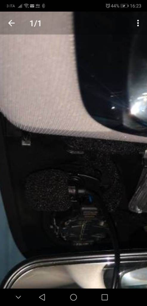

Io dierto lo specchietto ho messo quello a molla con il rivestimento in gommapiuma e si sente benissimo, fissato ad un passacavo in plastica e bloccato con l'ausilio di una fascetta!
Se non sbaglio quello dietro lo specchietto non è un omnidirezionale, Invece quello che montano lato portiera si. Io ho optato per quest'ultimo.
Ecco
Ecco dove ho montato il microfono, ho usato quello a molletta agganciato ad un fermacavo e poi bloccato con una fascetta da elettricista. A lavoro finito il microfono non è visibile ed è posizionato dietro la griglia di areazione.
Il cavo basta spingerlo con le dita sotto il rivestimento del cielo vettura e poi attraverso il montante si scende giù sotto la plancia. Visualizza allegato 199332
Dettaglio della pozione del microfono
