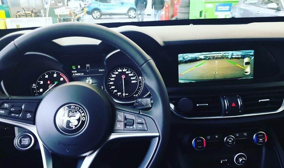

Domanda per chi ha già il modulo montato, esiste la possibilità di collegare la telecamera posteriore al modulo eng?
Si ottiene per vado questa visualizzazione a tutto schermo?
