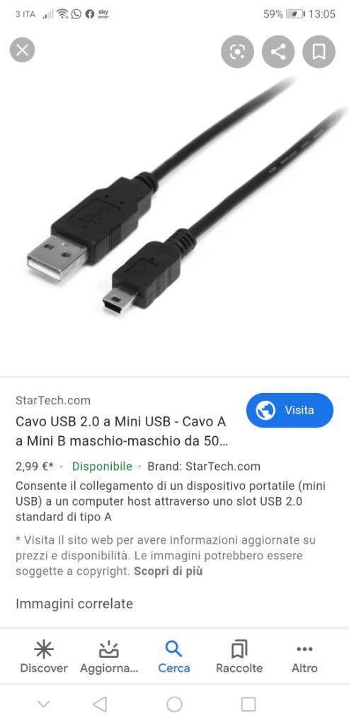

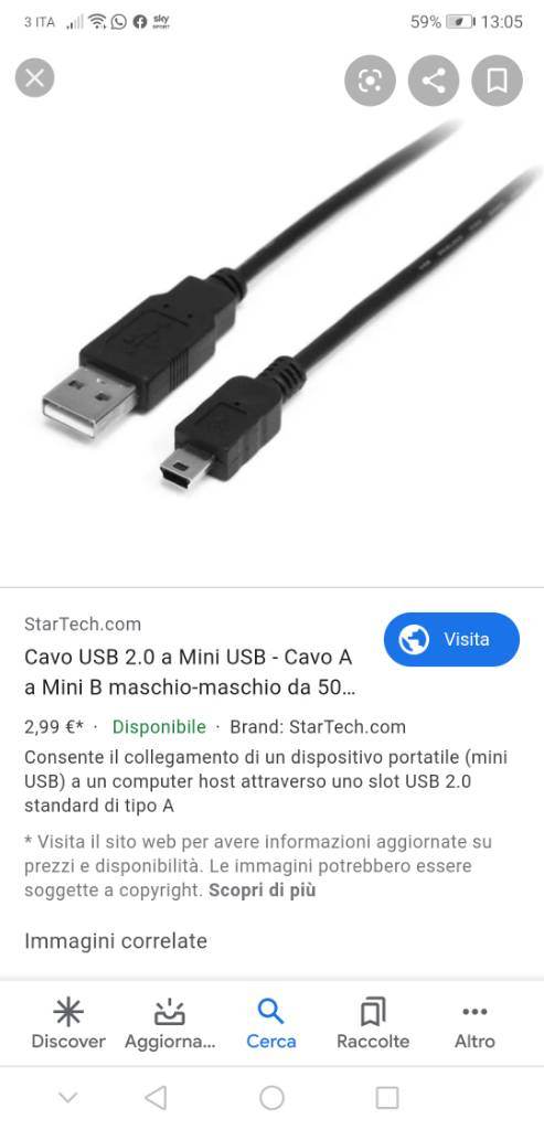

Il cavo deve essere così, ma bisogna assicurarsi che sia di ottima qualità e soprattutto dati altrimenti non funziona (no cavetteria cinese o solo per ricarica)
