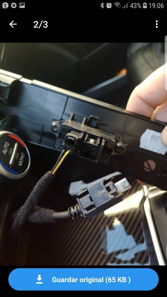

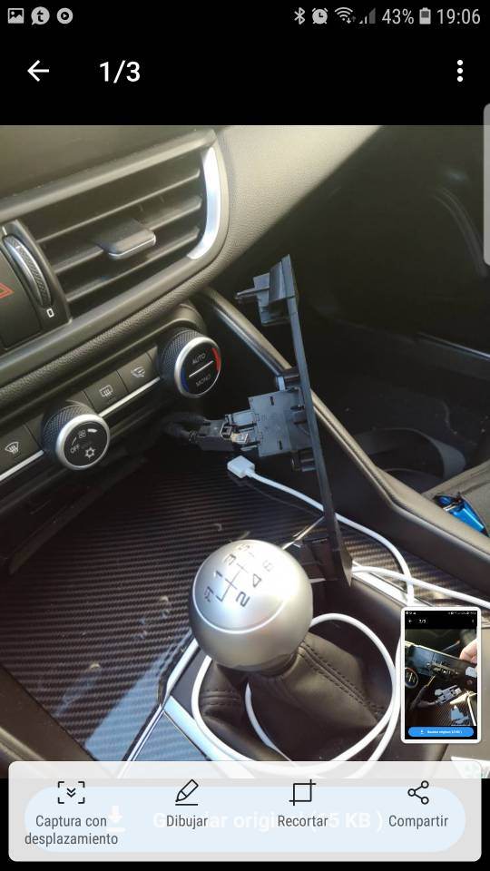

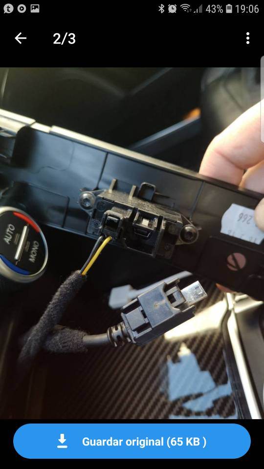

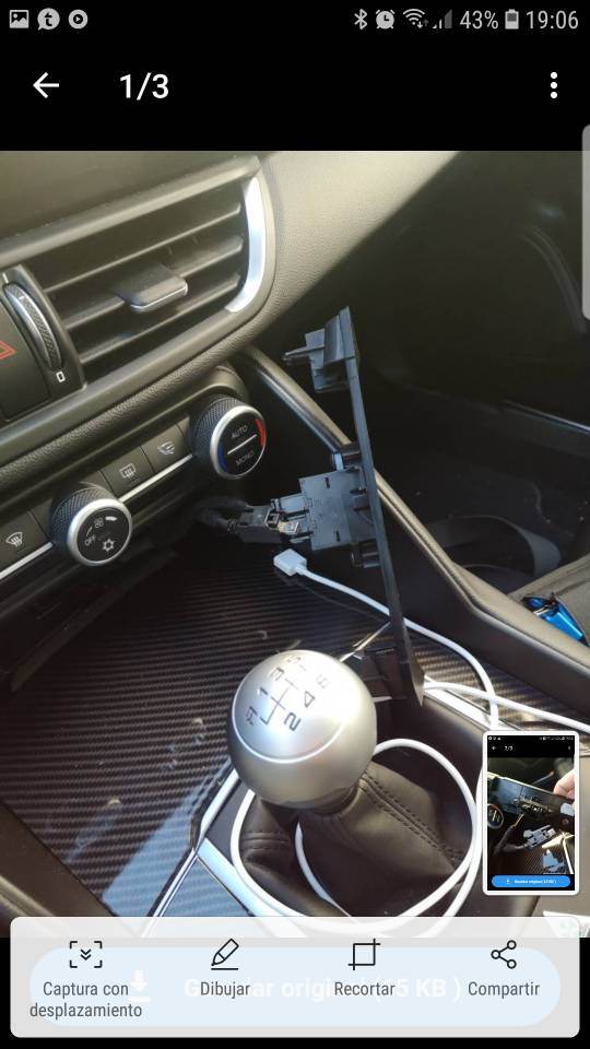

questa è de un utente è messa più su
Scusami ma se ti sto dicendo che l'ho fatto..... E soprattutto funziona..... Perché continui a nutrire dubbi?
Si questo si. Ma poi sei sicuro che si può collegare alla porta usb posta sulla mascherina centrale senza usare altri cavi?
L'unica cosa che devi vedere e se è presente dentro la plancia il secondo cavetto che va alla porta usb, è un cavetto elettrico per l'illuminazione della porta USB. Probabilmente sarà presente e lo dovresti trovare nastrato dentro la plancia......
