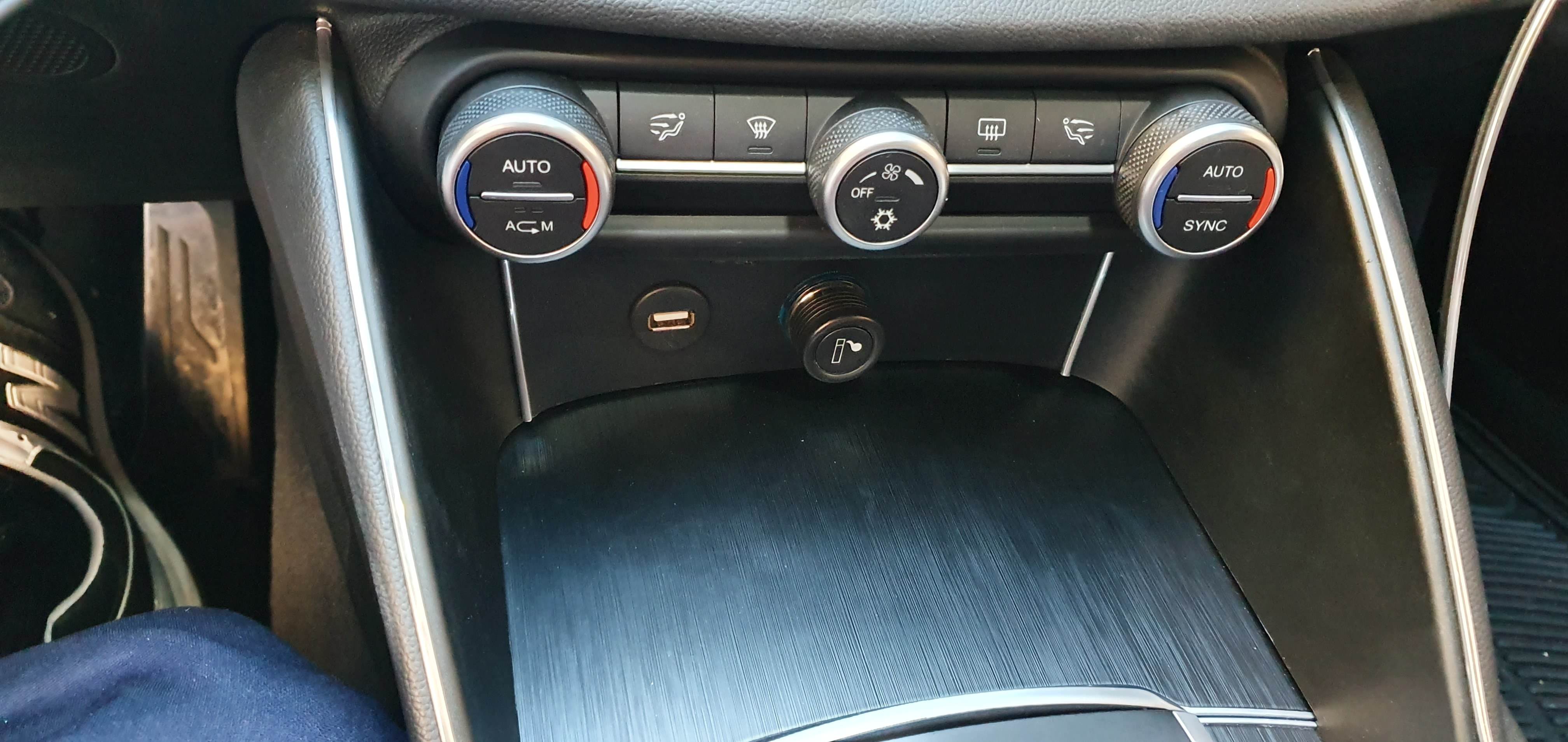

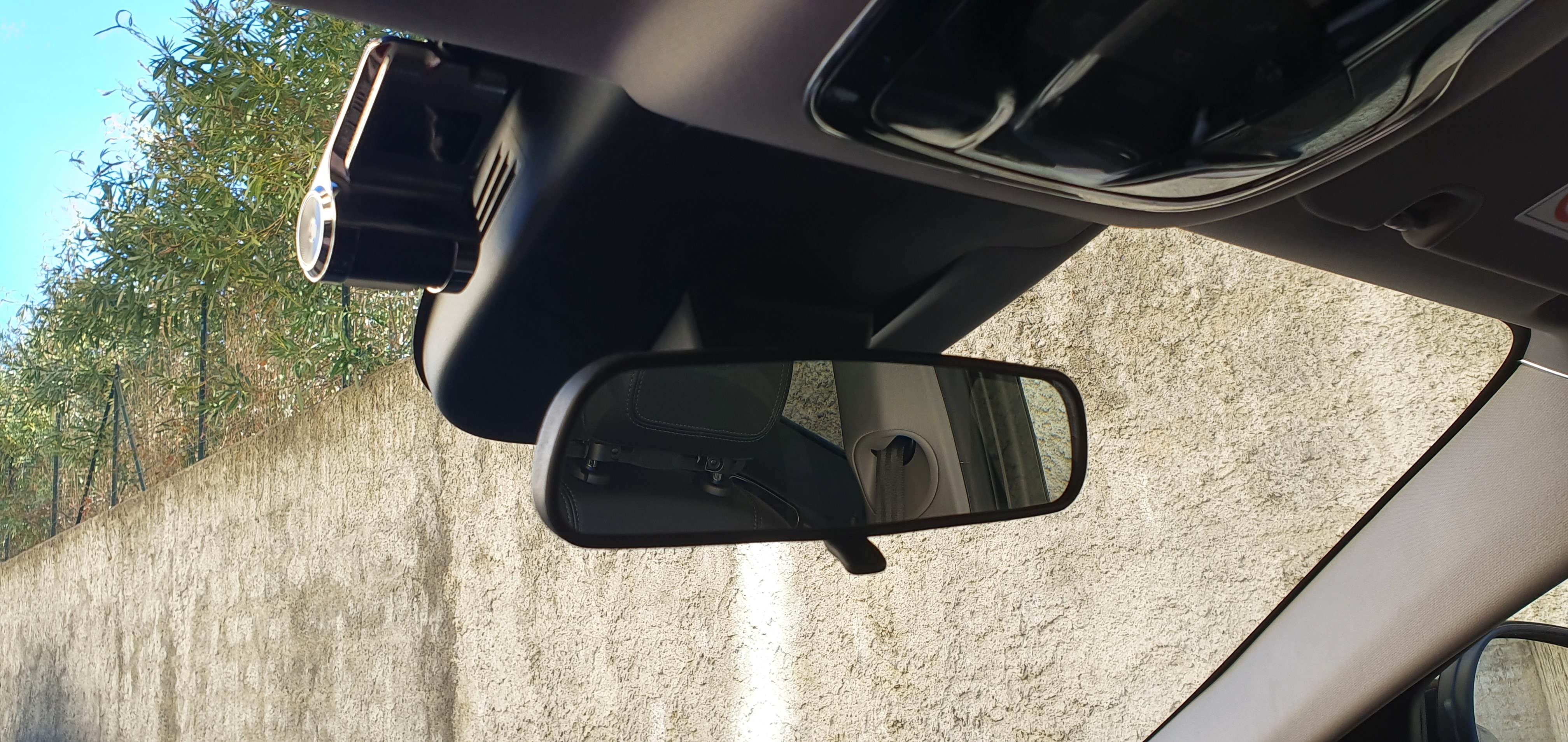

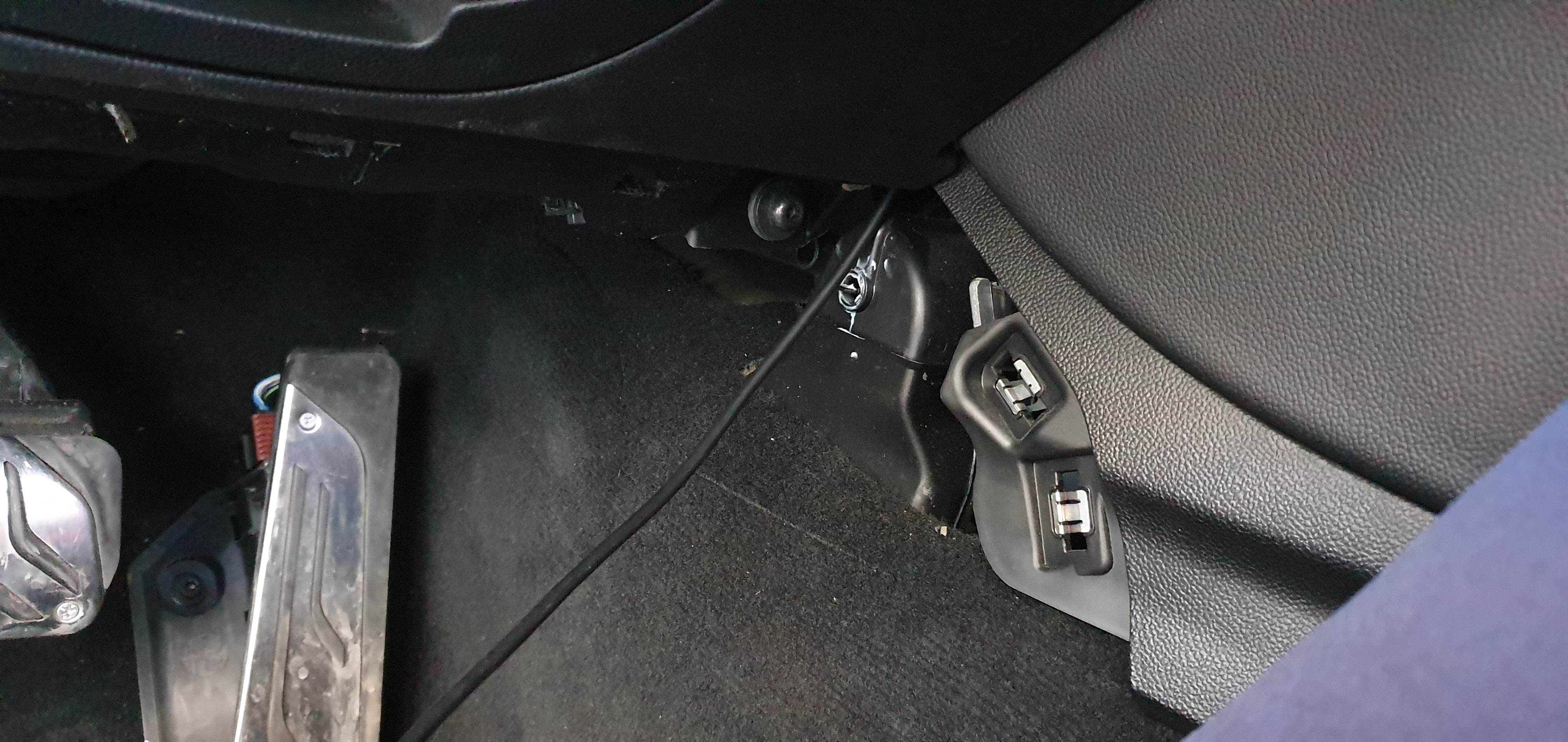

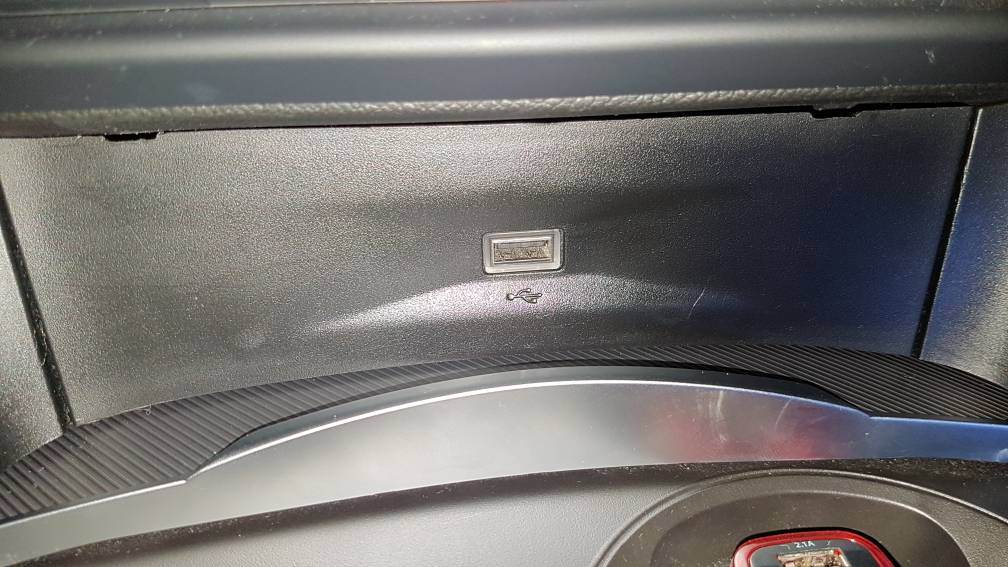

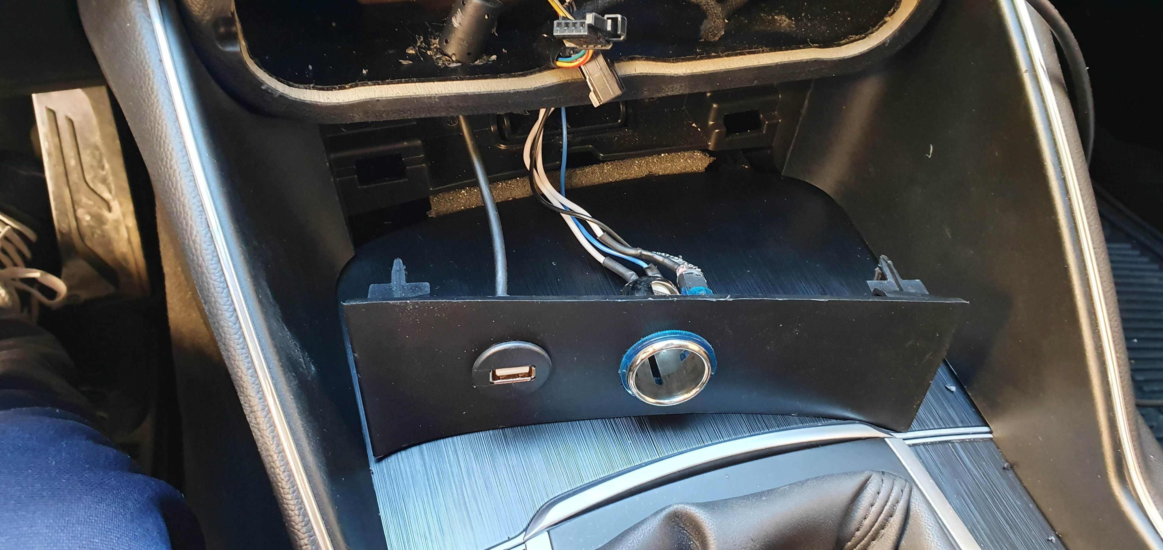

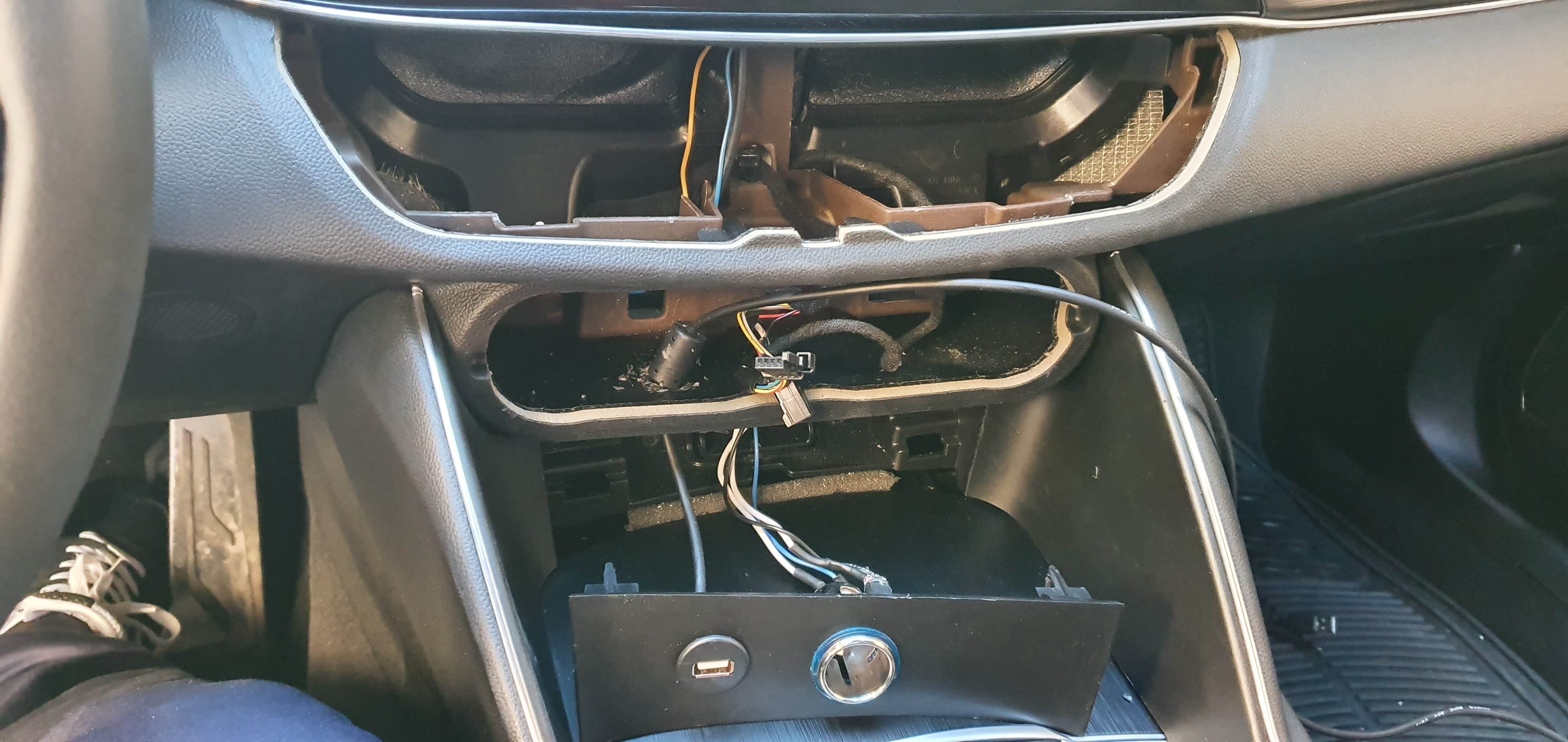

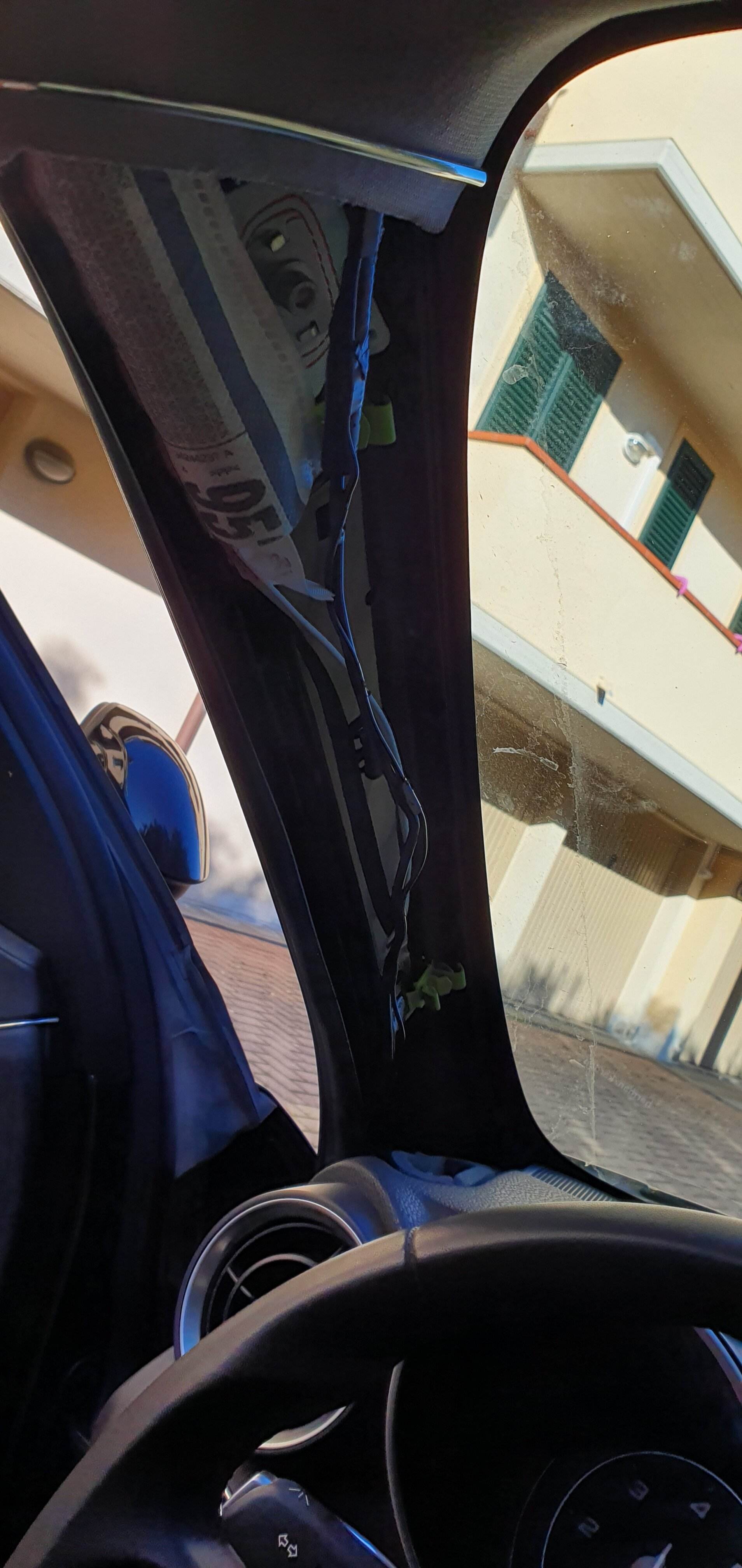

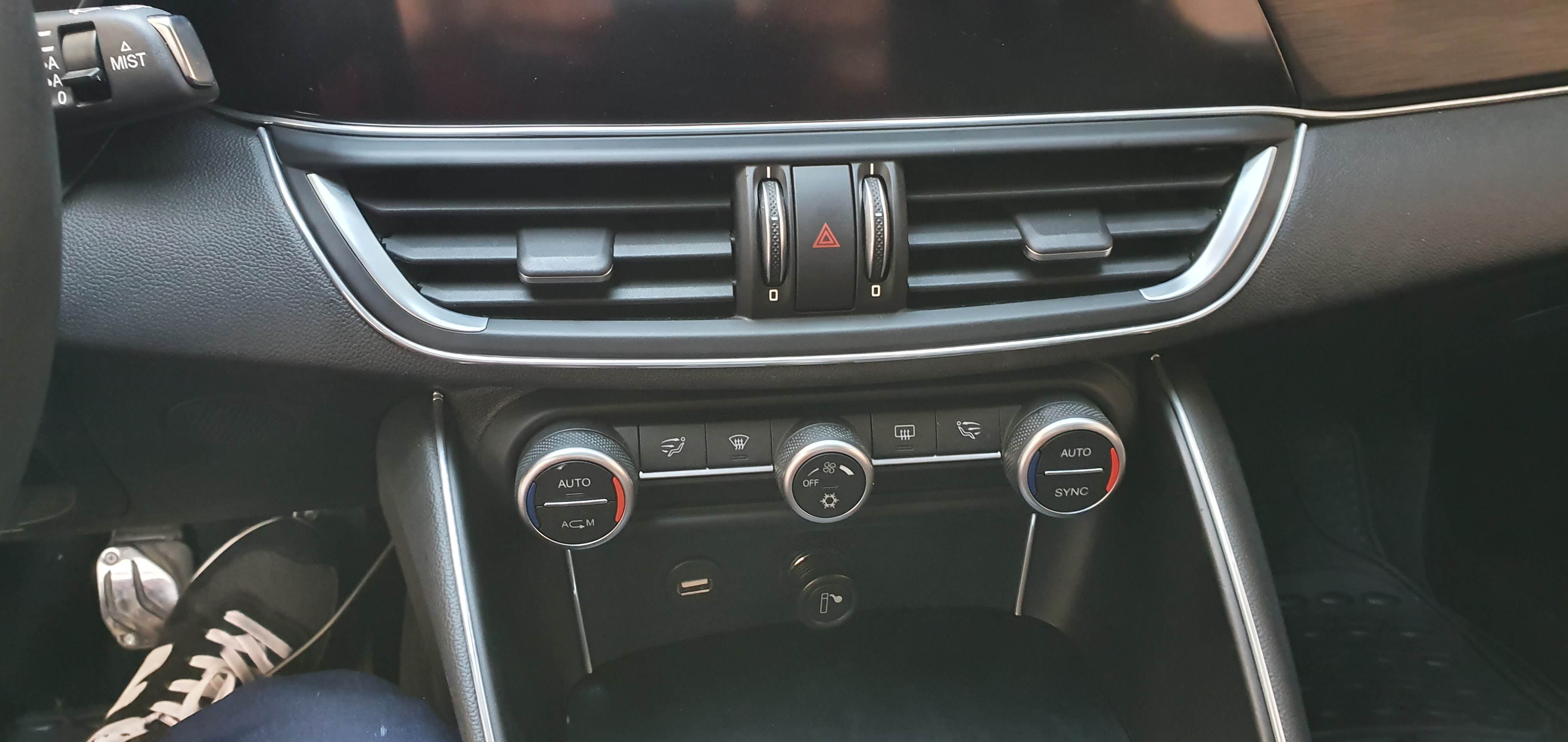

Ho finito adesso di installare la Presa USB sulla placchetta davanti al cambio, come si vede in foto io avevo messo precedentemente anche la presa per accendisigari, quindi l'ho messa laterale a Sinistra. Guardate le foto per capire come fare il foro e come far passare il cavo al piano superiore dove ci sono i comandi del Clima, poi da lì sono salito alle bocchette dell'areazione e poi sono sceso a Sinistra andando sotto il piantone dello sterzo e da lì domani attacco il modulo. Aspetto domani perchè ho preso lo l'HUB USB 4 Porte su Amazon così avrò i seguenti moduli attaccati:
  • USB 1 - Dasch Cam

  • USB 3 - Sportellino Porta oggetti laterale Sx per Chiavetta USB 512 Gb per Video MP4 / Audio MP3

In questo modo avrete 4 Porte USB tutte usufruibili con cui poter attaccare quello che volete purchè compatibile ed interfacciabile con il modulo. Mi hanno assicurato da ENG che la porta posteriore al modulo / USB regge fino a 3...4 oggetti attaccati. Poi vi dico.... Seguono le foto di oggi...

Il cavo USB il l'ho passato verso il basso a sinistra e sbuca all'altezza del pannello sopra pedali, da li è un attimo arrivare al modulo.
