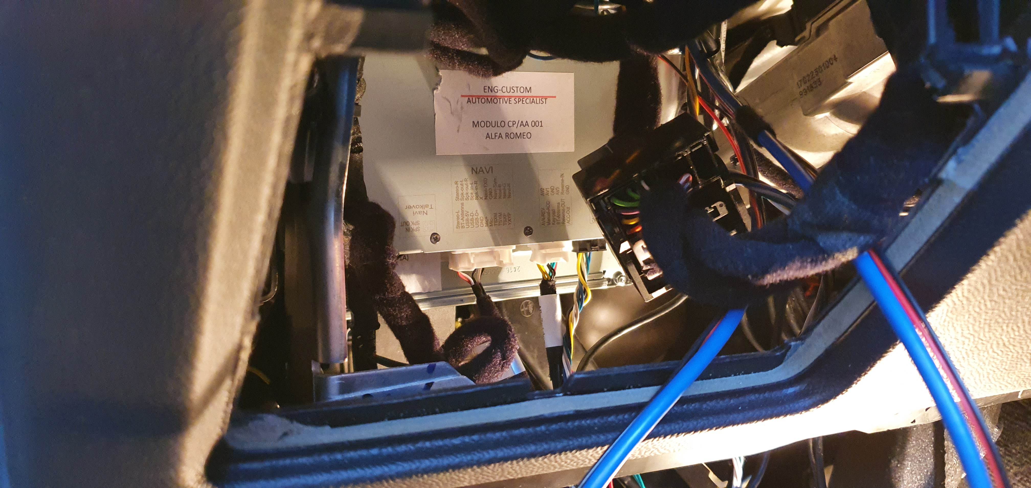

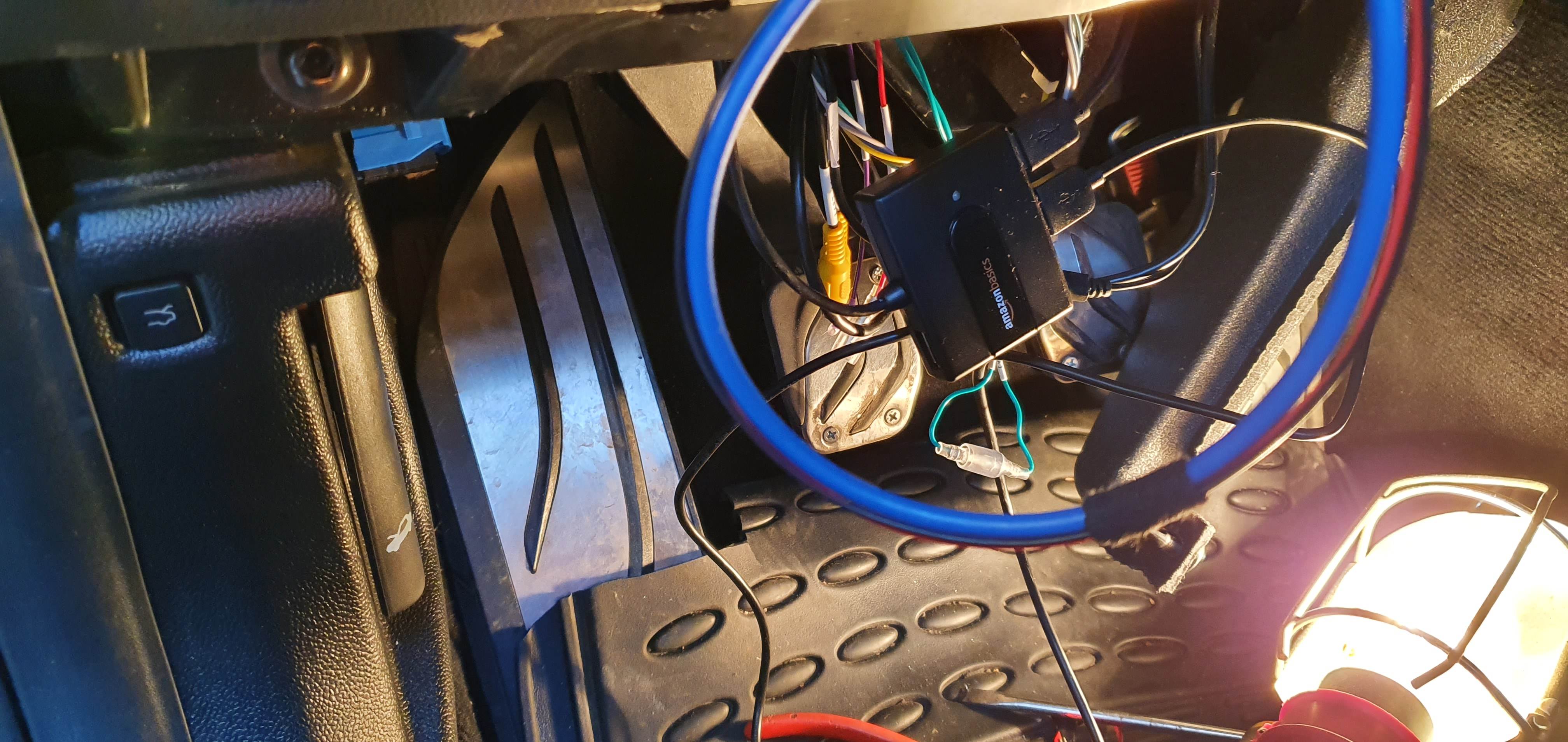

Ultimo aggiornamento, installazione RIUSCITA !!!!
Allora, stamattina mi è arrivato il modulo HUB 4 Porte di Amazon e devo dire che è ottimo per fare questo lavoro dello sdoppiamento...regge tranquillamente 4 porte contemporaneamente attaccate....
Vi allego le ultime 2 foto dell'installazione del modulo attaccato sulla centralina Originale Alfa.... Tutto fascettato e messo a regola d'arte ( le foto sono allo stato iniziale ).
Ho fatto tutte le prove possibili immaginabili, e....
  • Android Auto con Cavo mi parte in automatico, nel senso che avendo S10, AA sul telefono si avvia automaticamente, ....se non lo voglio lo spengo dal telefono in avvio automatico....se invece si va sull'APP e si clicca parte e si carica tutto....

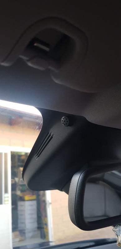

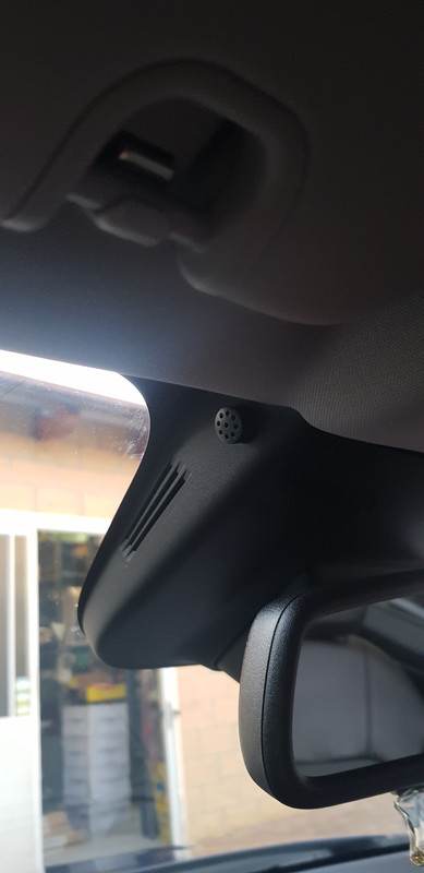

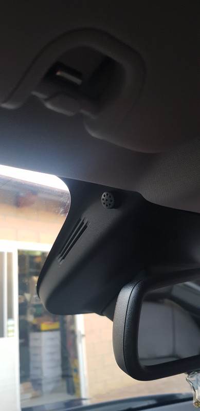

  • Staccato Cavo, messo BT di Android Auto, fatte e ricevute chiamate tutto perfetto, si sente benissimo anche mentre viaggio, quindi consiglio di mettere il microfono verso la parte finale dello specchietto come suggerito precedentemente.
