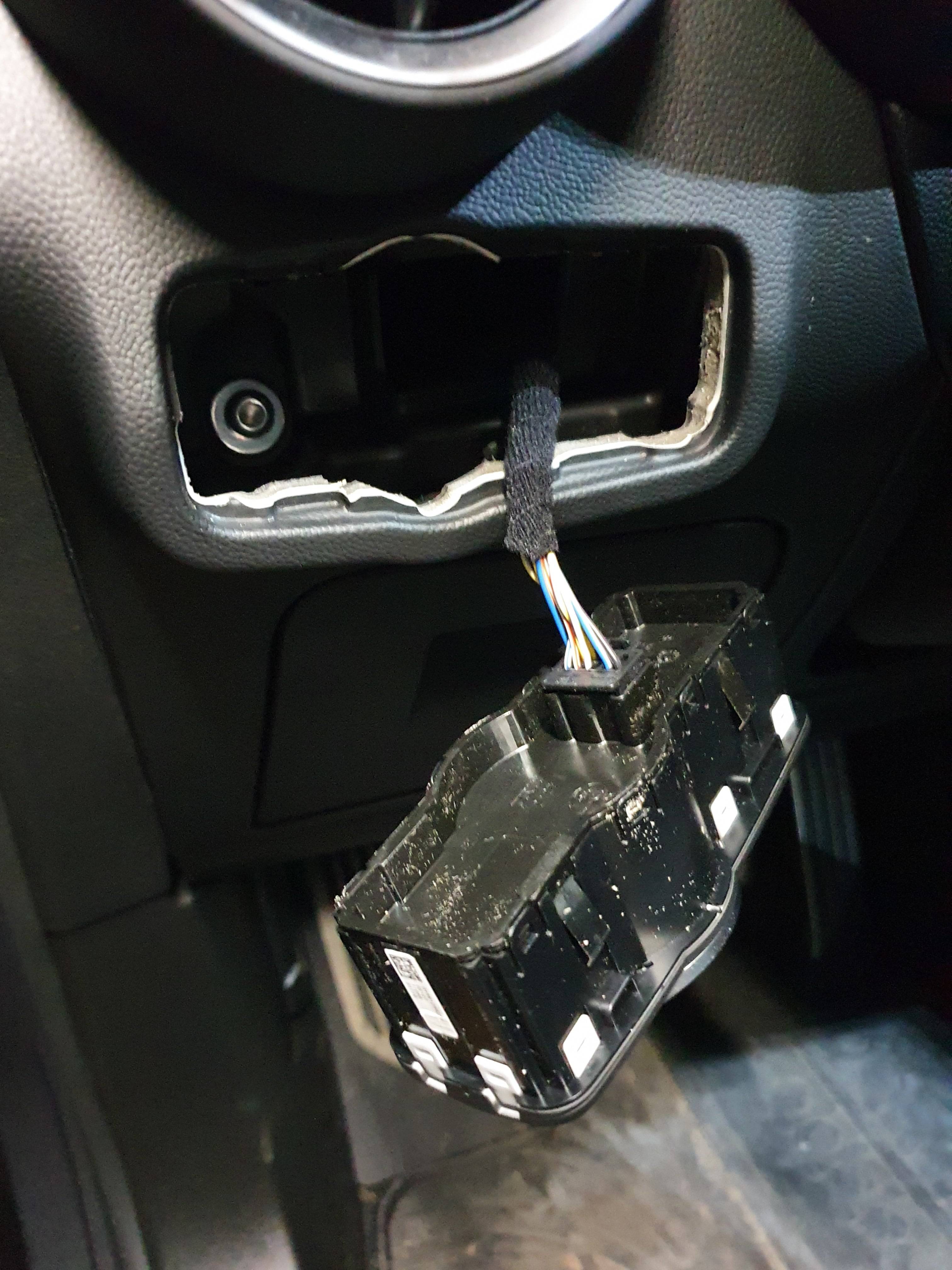

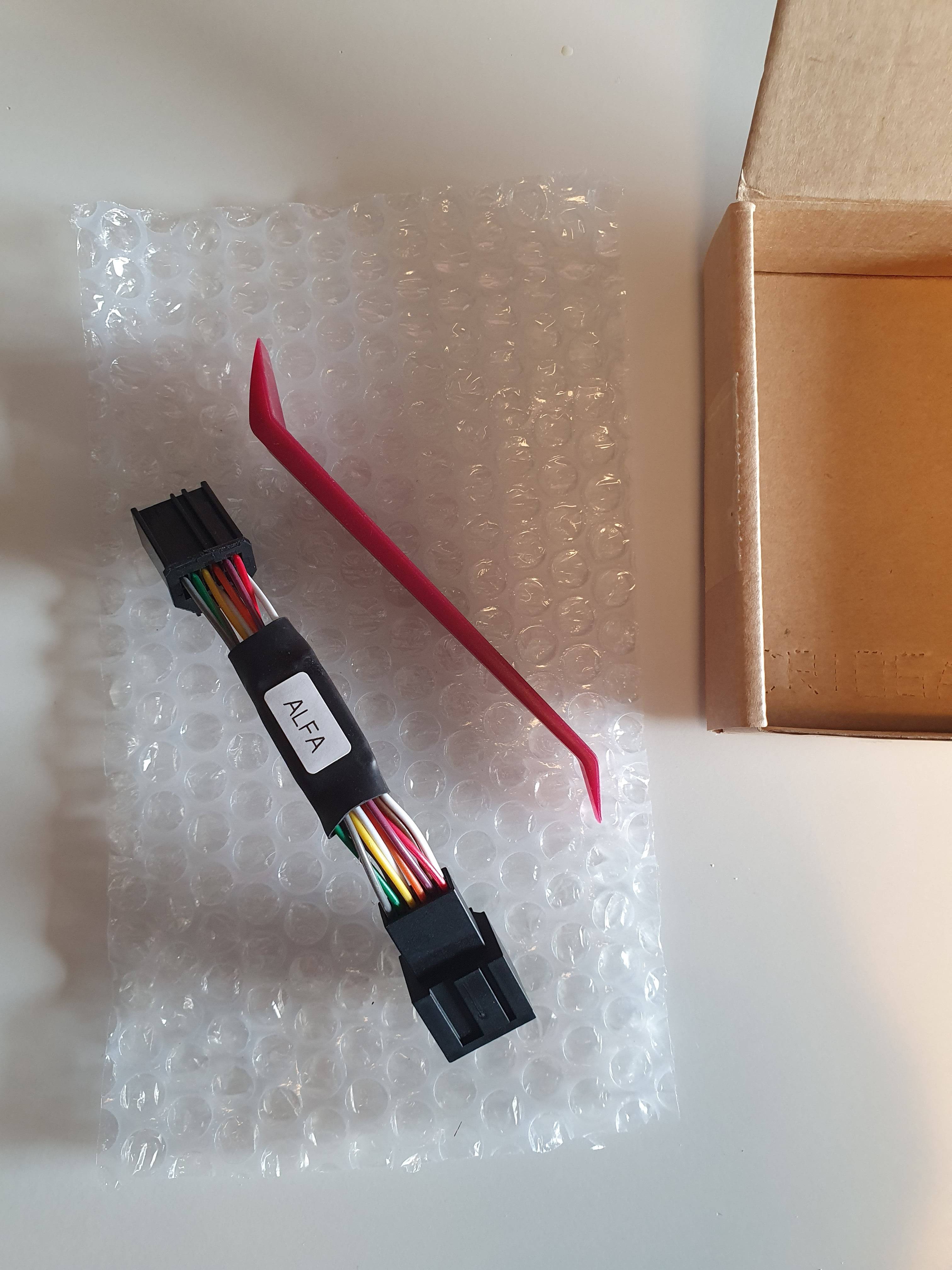

Ciao a tutti. Tra i vari moduli in commercio per disattivare lo start and stop segnalo questo preso su Aliexpress.

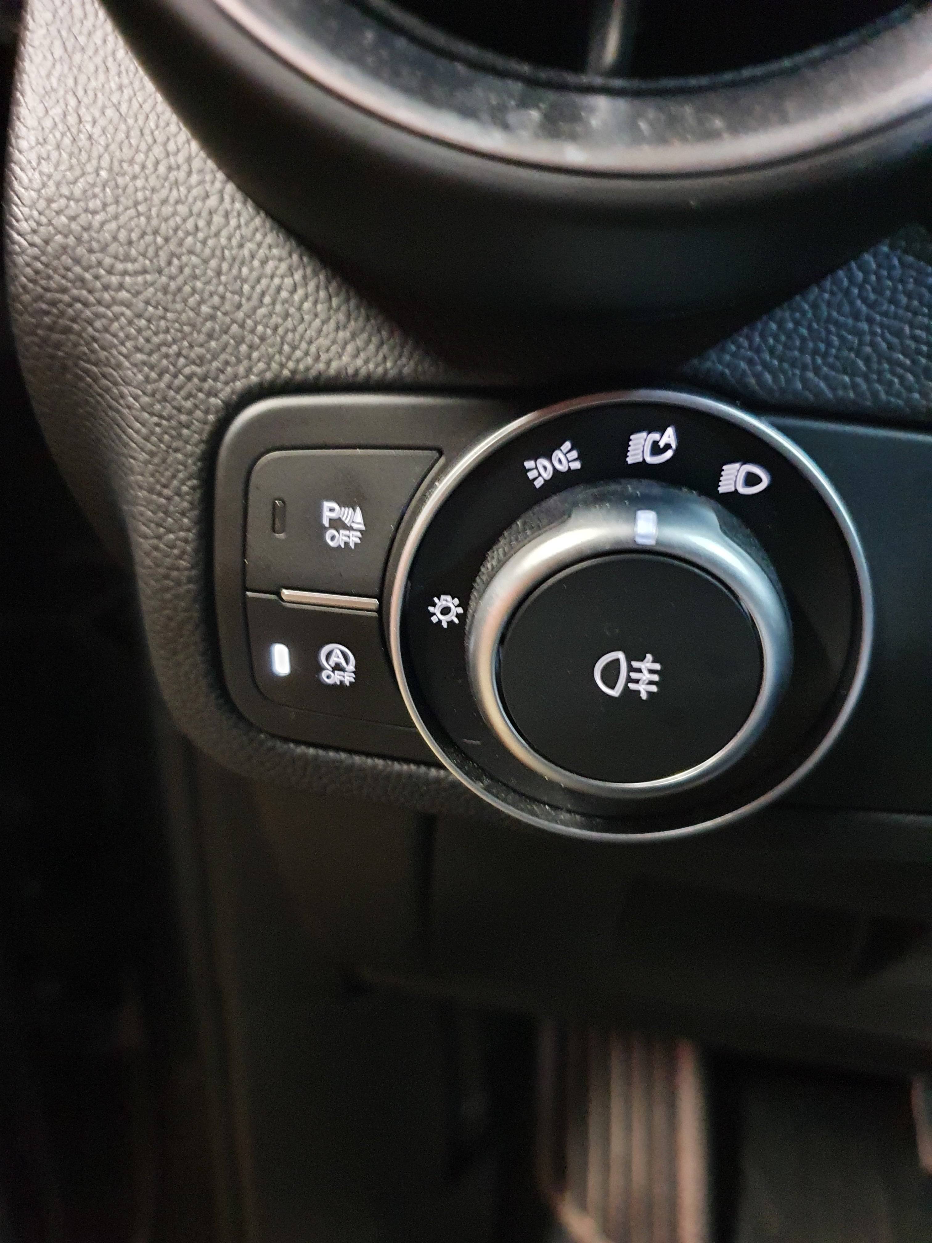

Di facile installazione (come tutti gli altri) il modulo lavora mettendo in off lo start&stop di default ad ogni riavvio. Una volta accesa l'auto si può premere per attivarlo. Altri permettono di salvare l'impostazione voluta con pressioni più o meno prolungate del tasto (come credo quello di ENG custom) ma io non ne avevo la necessità.

Io ho chiesto e ottenuto un ribasso a 40 euro spedito. Arrivato in 13 giorni. Immagino che potrà fare lo stesso trattamento anche a voi..
