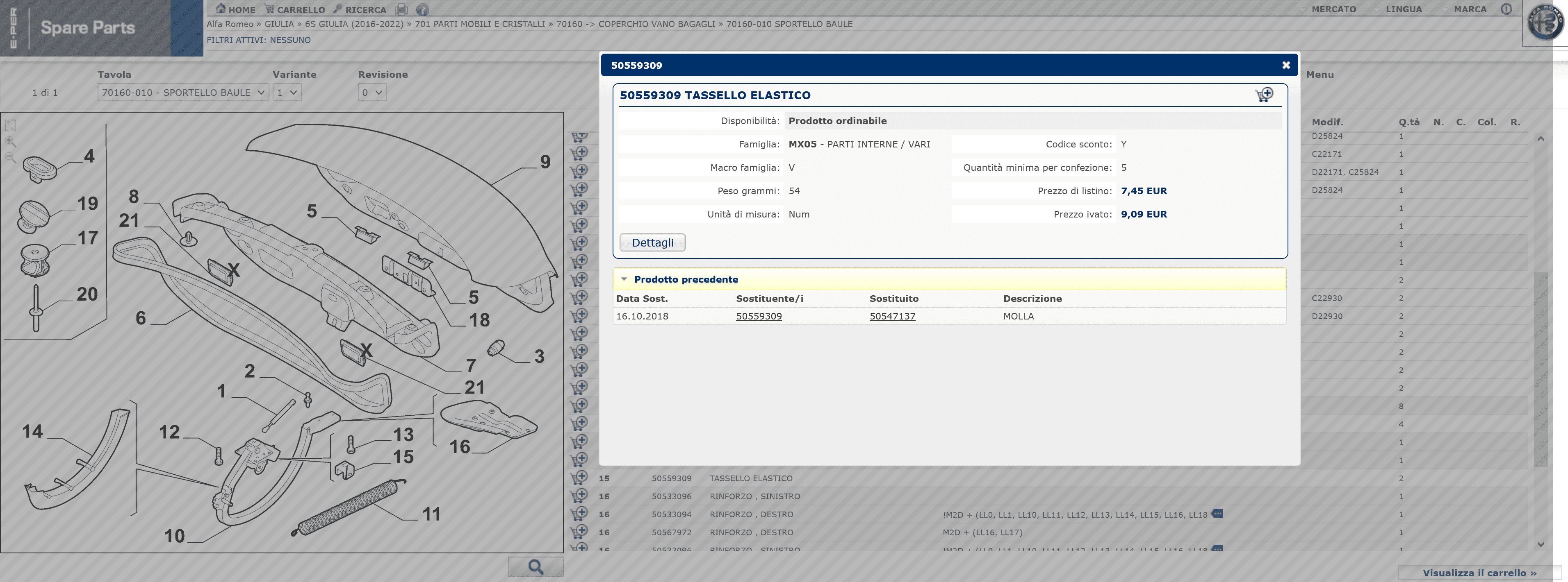

Il catalogo diceche dal 2018 è stato cambiato, e il disegnino è coi ganci
Reazioni: romassi e rickrd
