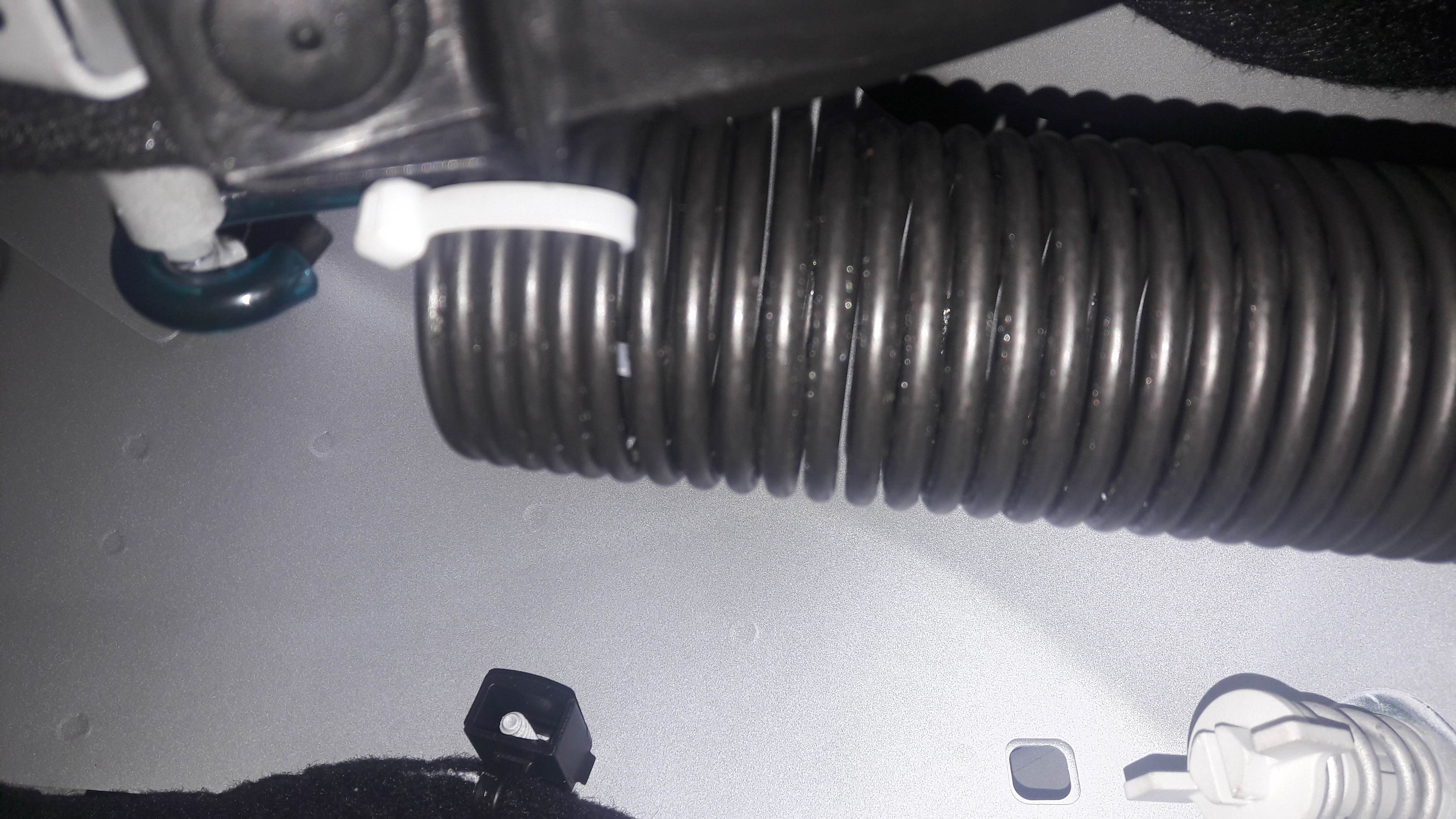

ciao siccome debbo montare lo spoiler sulla mia super ho notato che tenendolo solo appoggiato sopra non lo apre tutto e tende tornare indietro!potresti postare una foto di come vanno messe le fascette gentilmente?cosi per non fare castronate....ho capito che le si mette tra le spire ma non so in che punto preciso....grazie mille....
20180815_181906.jpg Ecco la foto della molla con le fascette.
grazie mille jericho79 si riescono a mettere da molla montata?o bisogna smontare tutto per farlo il lavoro?
Meglio essere in 2..;) uno smonta la molla e l' altro ti sostiene il baule. appena smonti la molla il baule scende, quindi va sostenuto e accompagnato manualmente..

Meglio mettere le fascette su entrambe le molle. Invece che prendere 8 spire su una sola, meglio 4 su entrambe.
