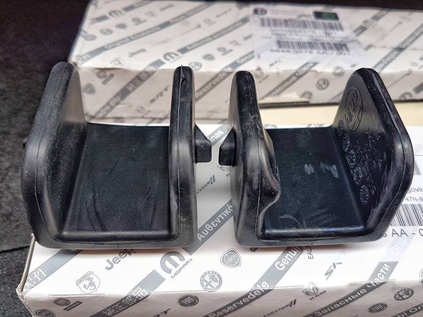

I tamponi sono questi che vedi in foto (a me hanno detto che il quantitativo minimo ordinabile è 5pz, anche se ne servono solo 2....cmq la busta completa costa poco più di 10 euro).
Nella seconda foto vedi la differenza tra quello vecchio (che dovresti avere montato adesso) e quello nuovo tipo dotato di sporgenza.
Per rimuoverli/inserirli devi tenerli schiacciati leggermente verso l'interno in modo da fare disimpegnare le due alette laterali, e mentre schiacci li sfili dalla cava centrale....

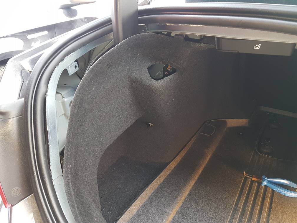

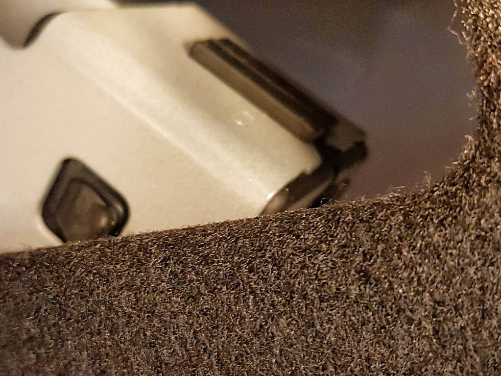

Sul lato di festa basta aprire lo sportello batteria, sul lato di sinistra devi rimuovere un paio di clips e allargare il rivestimento (terza foto)...

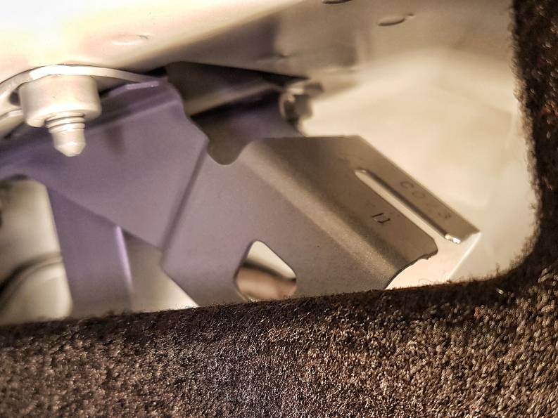

Prima foto la staffa priva del tampone, seconda foto la stessa staffa con il tampone inserito.
