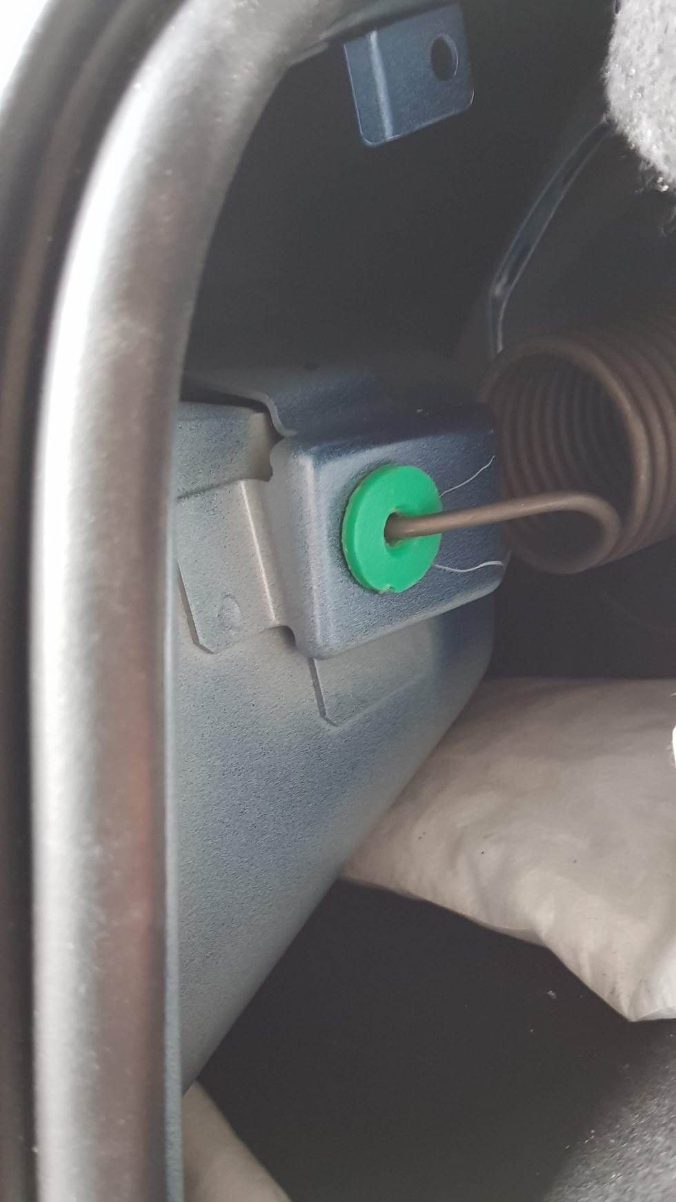

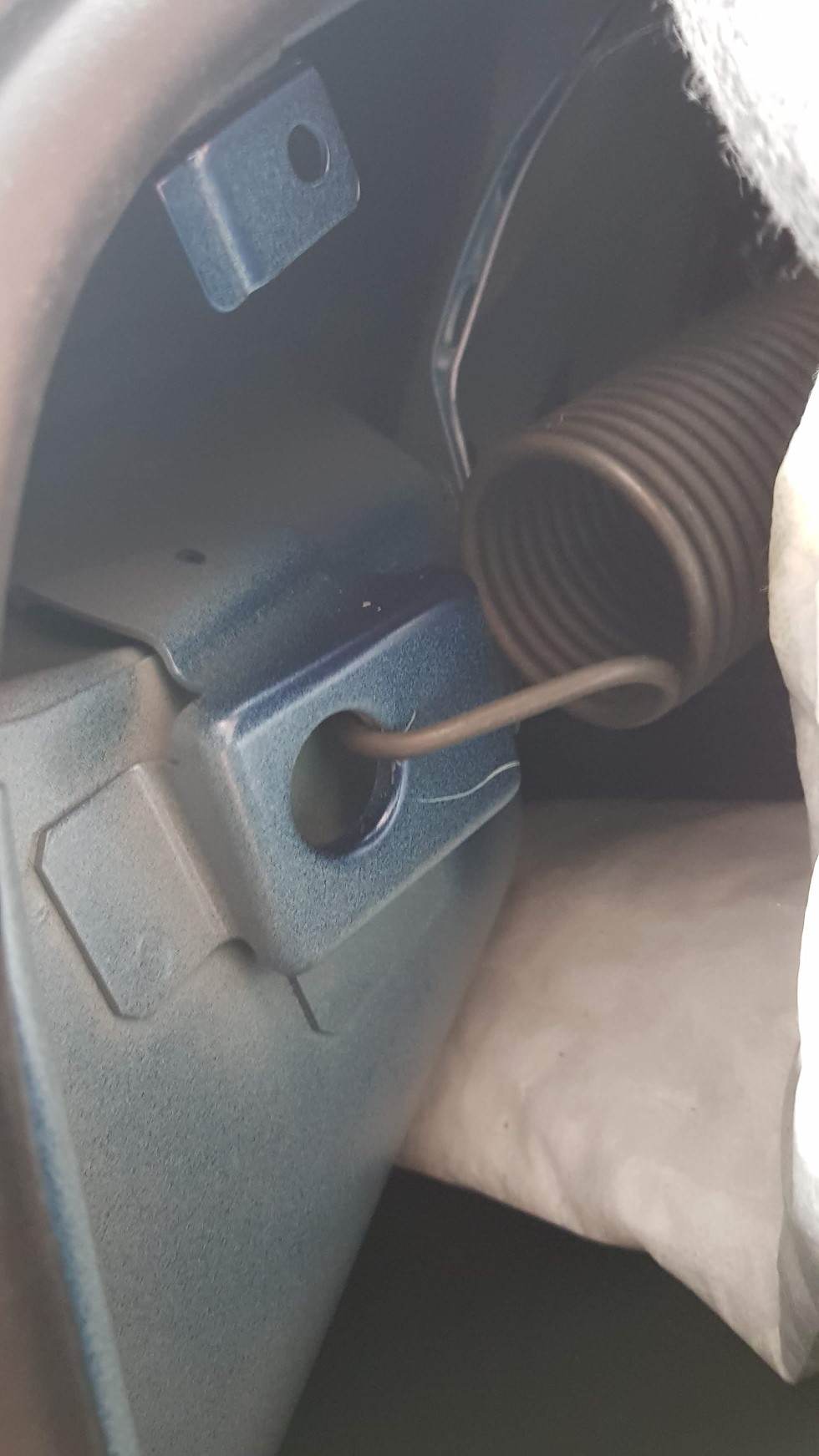

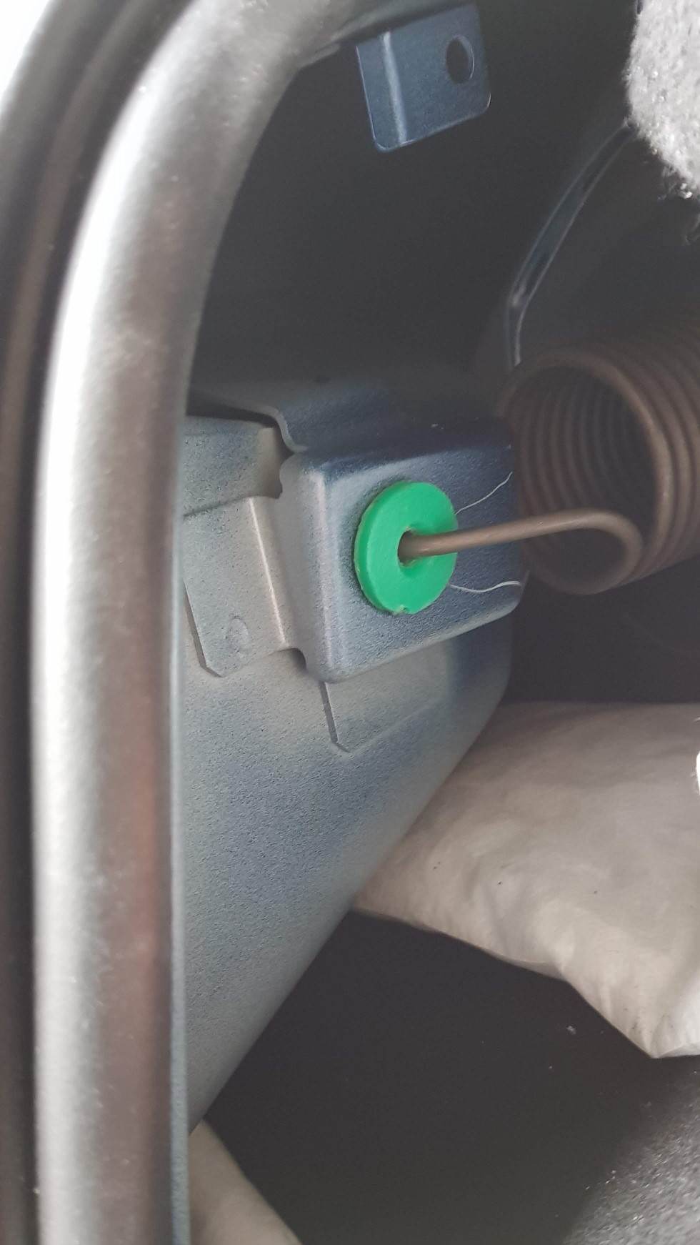

Mi sono fatto due boccole in nylon da inserire ne foro in cui si agganciano le molle. In questo modo le molle hanno un pochino di precarico in più, circa 6/7 mm, ed il cofano si apre come si deve, senza tornare indietro. Se qualcuno di AR legge il forum, sappia che con qualche centesimo di spesa, si risolve il problema.

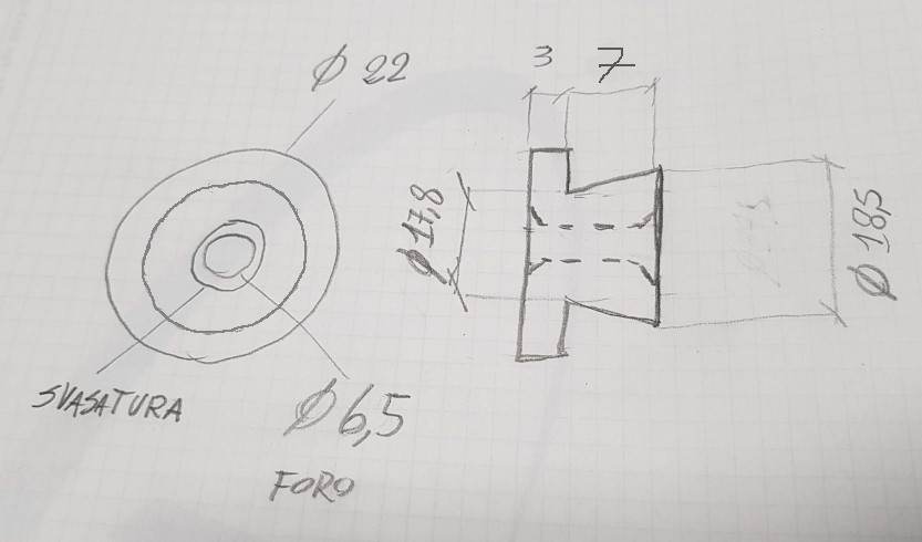

le ho fatte io al tornio utilizzando del materiale plastico (POLIETILENE), qui sotto vedrai uno schizzo.
Il foro nella lamiera dell'auto misura 18,2 mm, le boccole le ho fatte coniche con diametro maggiore rispetto al foro della lamiera in modo tale da inserirla a pressione, il foro centrale della boccola è da 6,5 mm, ma occorre una discreta svasatura su entrambi i lati.
Con questa soluzione l'apertura del mio baule è migliorata, almeno ora quando ci carico la borsa del calcio o quella della palestra non ci sbatto più con la testa (come spesso succedeva).

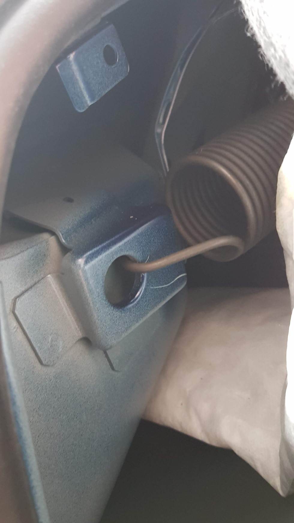

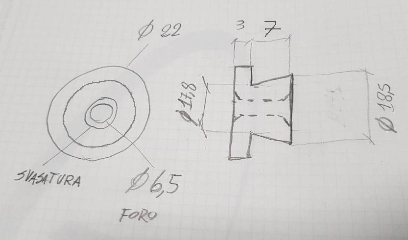

Visualizza allegato 201897
