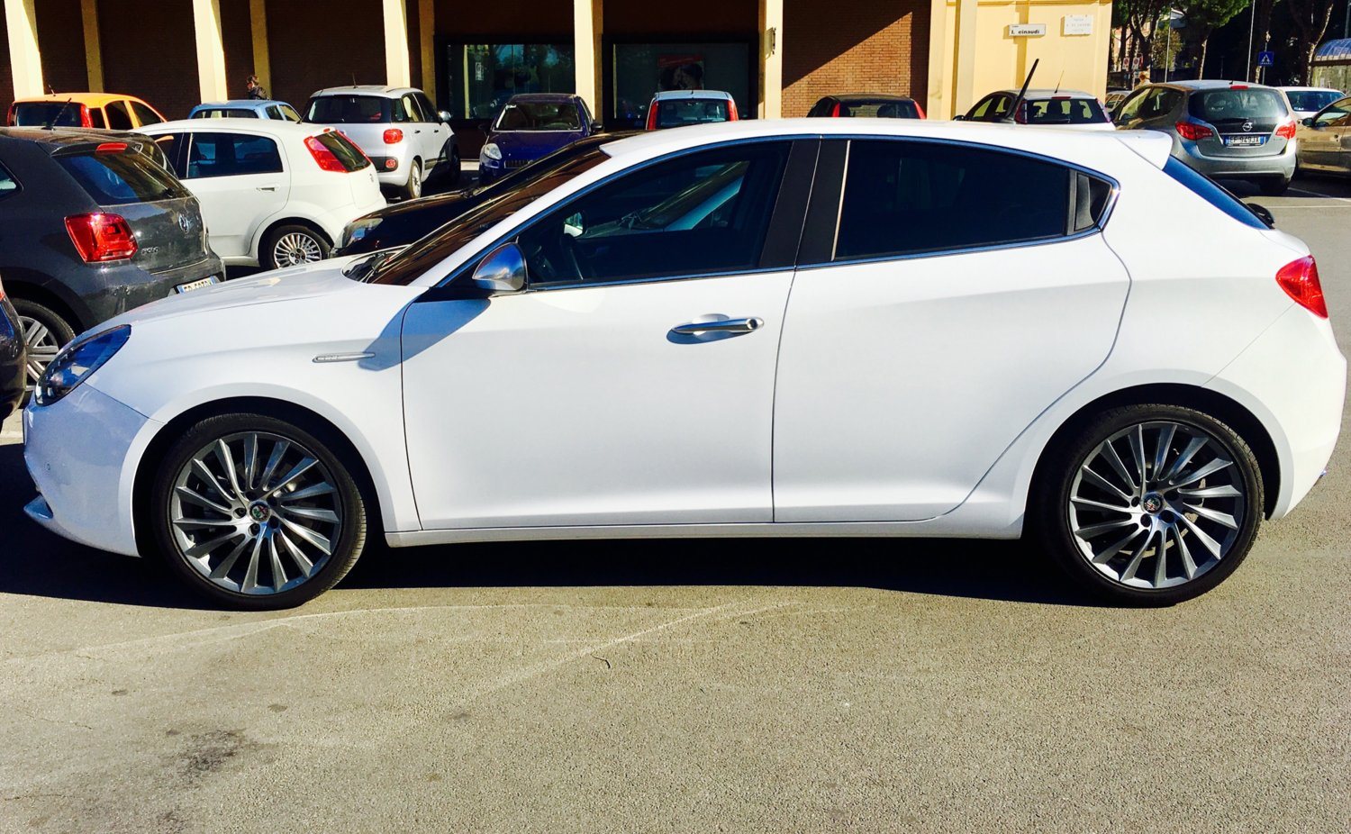

Aggiornamento post montaggio assetto.
Sostituiti i tasselli anteriori che si presumeva fossero la fonte del battimento su alcune sconnessioni,dopo qualche centinaio di km l'auto è tornata a fare rumore.
Non solo,stamane per la prima volta ho viaggiato in 4,su sconnessioni anche minime nell'anteriore pianta delle botte assurde.
Oltre a colpi fa un rumore strano,che potreste riprodurre passando velocemente una monetina su una barra filettata. Mi sembra strano che avere l'assetto precluda l'uso a macchina carica. Fino a che viaggio da solo e con auto scarica,il problema è saltuario,a macchina quasi a pieno carico l'anteriore è allucinante.
Non ho molto tempo questo mese,ma volevo provare a riportare l'auto da chi mi ha fatto l'assetto e fargliela provare,così,a parte da solo,è inutilizzabile.

C'è qualcosa che non va sicuramente. Qualche punto in cui l'intero braccio dell'ammortizzatore si è spostato anche di pochi mm oltre al fatto che gli stessi ammortizzatori Bilstein B8 avendo lo stelo accorciato sufficiente a creare quelle botte secche andando a fine corsa sui duomi.
E' scesa come speravo,cioè un pò di più sull'anteriore,ma sinceramente non sono stato a misurare,scusatemi la dimenticanza. Quello che davvero odiavo era che l'auto è stupenda ma le hanno dato questo assetto a muso alto che detesto. Risolto il problema estetico,sono appena sceso da un viaggetto di 300 km...Eccovi il risultato suddiviso in punti:
NOTA MOLTO IMPORTANTE:
i pareri della mia piccola recensione valgono solo con kit B12. Se mettete le molle Prokit su ammo originali,potreste avere un comportamento differente (e non dovreste farlo,anche se lo fate "solo per estetica") So benissimo che ci sono le "fazioni" che sostengono i loro motivi,ma qui è un fatto di dinamica della vettura: I Bilstein B8 sono studiati per lavorare con le Eibach Prokit. Poi,per carità,fate come vi pare,se scorrete indietro ci sono ottime spiegazioni sul perchè e sul percome di questa regola.
SECONDA NOTA MOLTO IMPORTANTE: occhio ai codici delle molle. Questa è una JTD,se mettete il B12 su un Multiair,state attenti a ordinarlo giusto,altrimenti vi potrebbe arrivare il kit del JTD (o QV) che lascerebbe la vostra auto impennata. (è vero,cambia di pochi kg il peso sull'asse anteriore,ma qualche giorno fa ho assistito ad un montaggio erroneo di un kit B12 destinato a un JTD su un multiair,faceva pena e soprattutto lo sguardo perso nel vuoto del cliente,trattandosi tra l'altro di officina Alfa,era straziante.)
