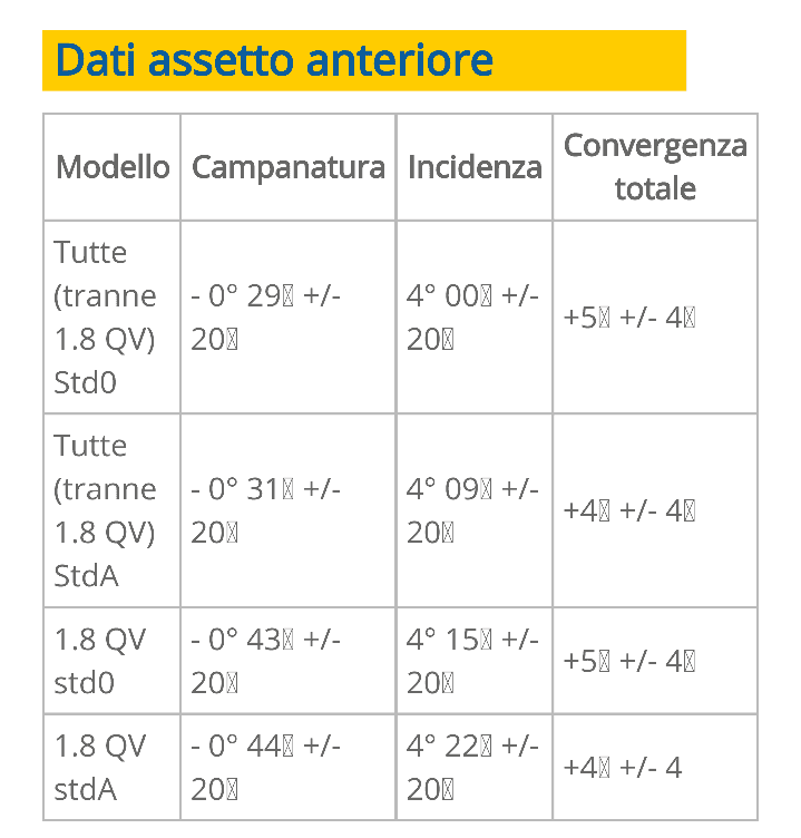

Io con assetto qv originale ho lo stesso problema sulle buche,tipo che arriva a fine corsa l ammortizzatore con botta assurda,l altro giorno ho fatto la convergenza e all anteriore mi da un -1,5 nella ruota sinistra e un -1,8 nella ruota destra,ho visto i dati originali della qv e dovrebbe stare sui - 0,50,come mai ho questa campanatura all anteriore??potrebbero essere i supporti ammortizzatori montati male avendo una parte più alta è una parte più bassa?
Cmq Magno a me qualcosa non quadra. Parli di convergenza o campanatura?
Questi sono i valori della casa.
Da questi sali o scendi come da schema (QV), ma i dati che metti tu....di cosa sono?
