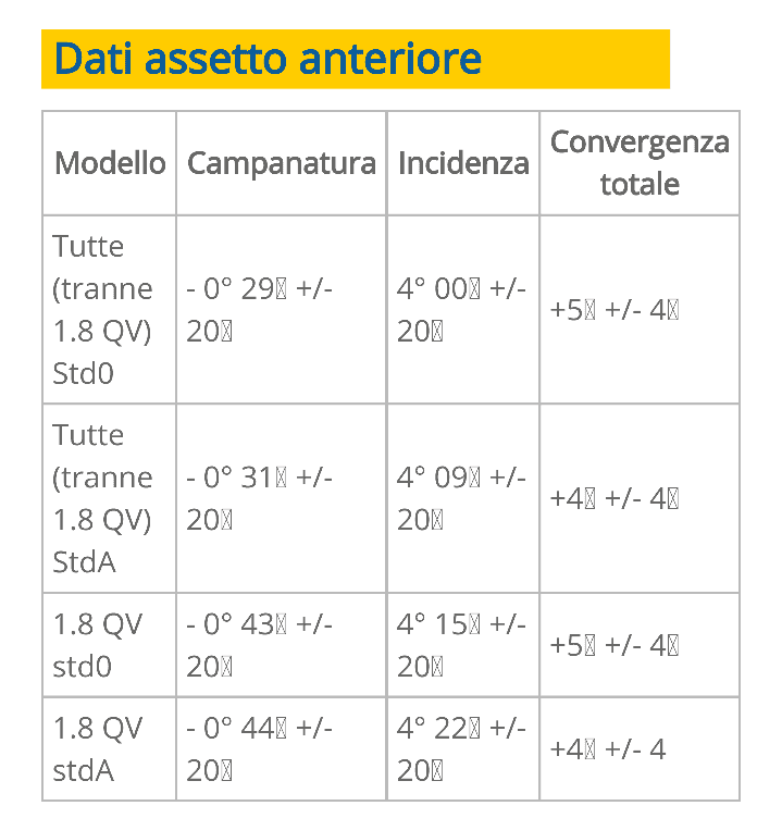

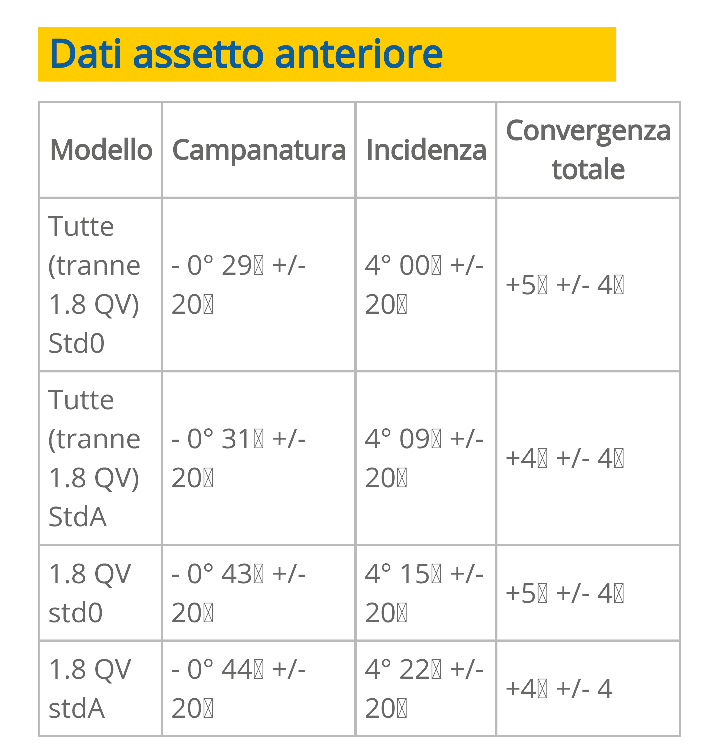

Cmq Magno a me qualcosa non quadra. Parli di convergenza o campanatura?Visualizza allegato 141391
Questi sono i valori della casa.
Da questi sali o scendi come da schema (QV), ma i dati che metti tu....di cosa sono?
Allora rispiego tutto,sono andato dal gommista per invertire gli pneumatici,ho fatto fare la convergenza che con una buca che ho preso mi stava lo sterzo storto,nel fare la convergenza gli ho detto di controllare la campanatura anteriore e posteriore,ed il risultato è stato ruota anteriore sinistra -1,5 e quella destra -1,8,campanatura no convergenza!ed infatti ho visto anche io questo grafico e porta -0,50 di campanatura la quadrifolglio verde non -1,5 come la mia
Domanda idiota,ma la campanatura si puó regolare sul Giulietta?
Dato che come sapete monto l'assetto B12,vorrei arrivare con dei dati ottimali da passare al gommista. Non vorrei che il fatto di sentire quelle botte ogni tanto sia dovuto al fatto che campanatura e convergenza sono tarate con i valori di assetto standard,a molla "alta" con cerchio da 18. Presumo il valore di fabbrica più prossimo sia quello della QV,dato che monta molle ribassate.
