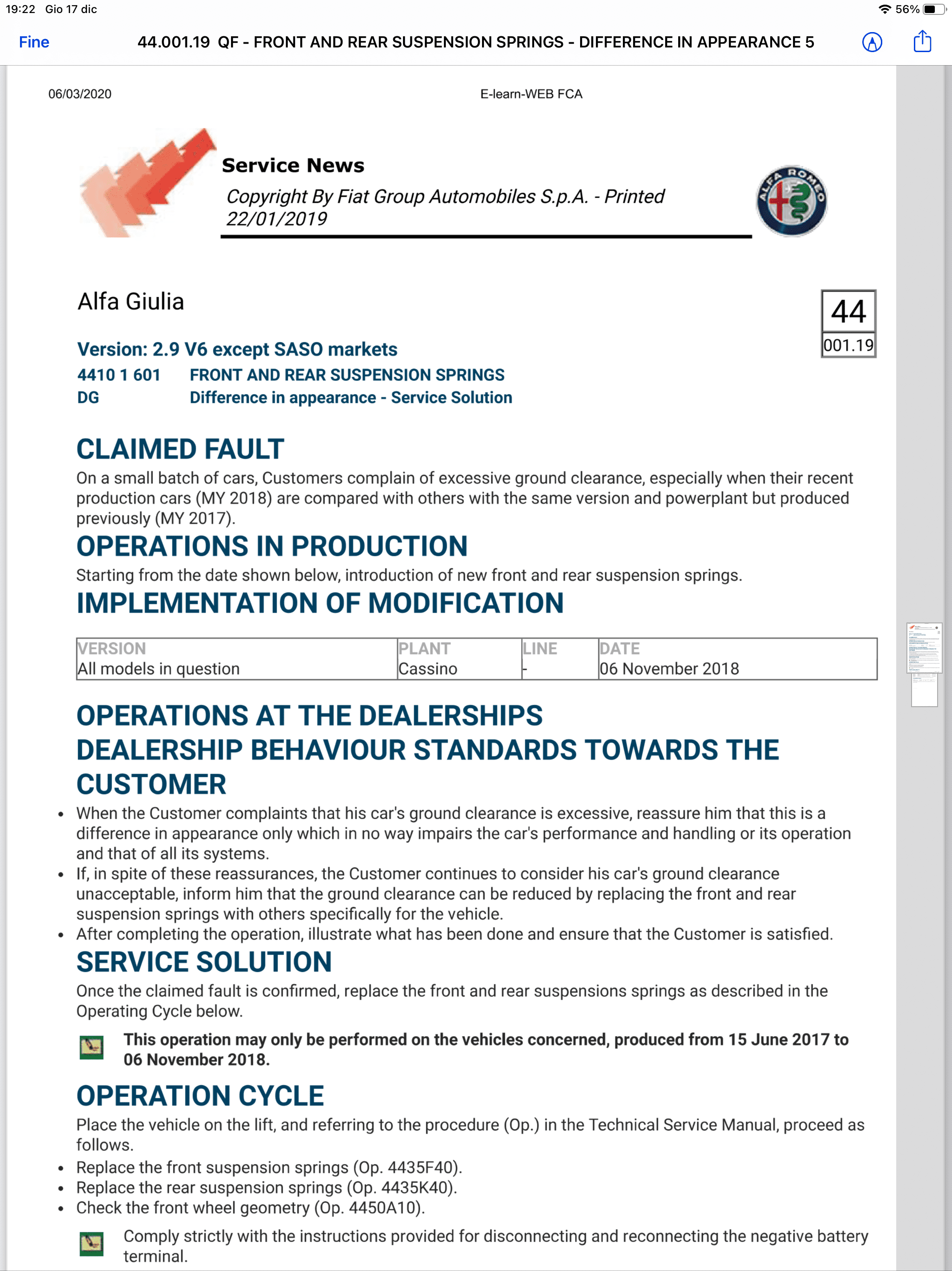

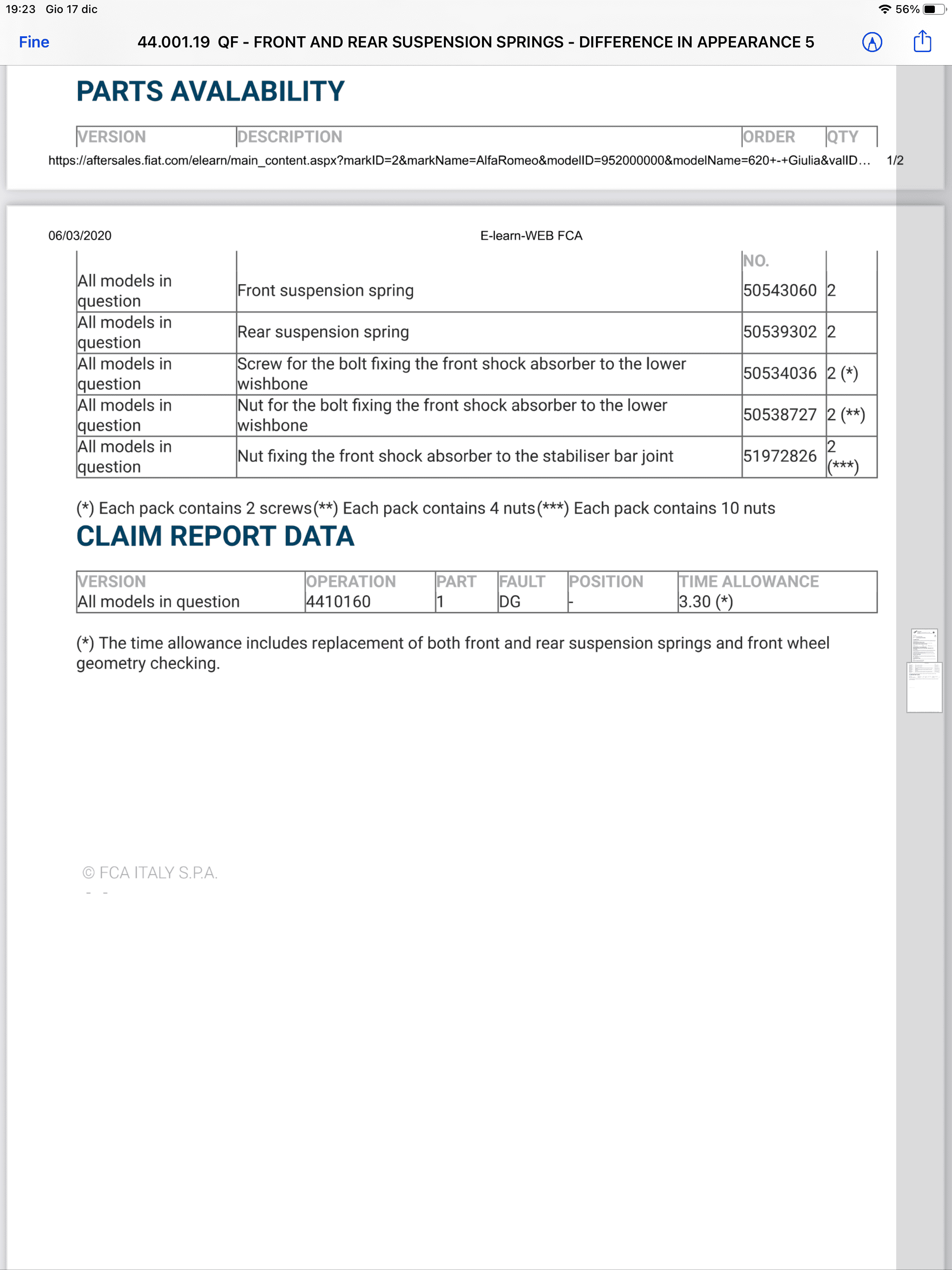

Domanda retorica, da profano: sul forum USA hanno pubblicato tempo fa un documento di servizio AR (ufficiale) che allego.
In soldoni dicono che alcune "annate" di Giulia Q sono uscite realmente più alte e che se il cliente non si fosse accontentato delle spiegazioni di AR (va bene lo stesso, non perde in guidabilità etc.etc.) potevano/dovevano cambiare le molle con le precedenti, in garanzia.
Immagino che quindi, per queste "varianti in corso d'opera", non fossero previste altre modifiche o tarature.
    155.1 KB · Visualizzazioni: 203
    353.5 KB · Visualizzazioni: 218
Reactions: kormrider
Molto interessante. Bisogna capire se le quadrifoglio destinate al mercato USA abbiano molle diverse da quelle per il mercato europeo, verificato le varie versioni di molle disponibili (USA/EU/produzione per/post2016)si potrebbe confrontate le varie differenze. Fatto ciò,in linea del tutto teorica,si può ipotizzare lo "scambio"tra le une e le altre senza particolari intoppi tecnici fatto salvo per la messa a punto delle geometrie ruote.serve qualche esperto in ricerca sui vari cataloghi ricambi , magari ne esce qualcosa di interessante.

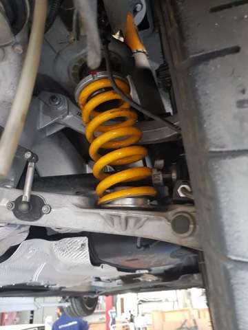

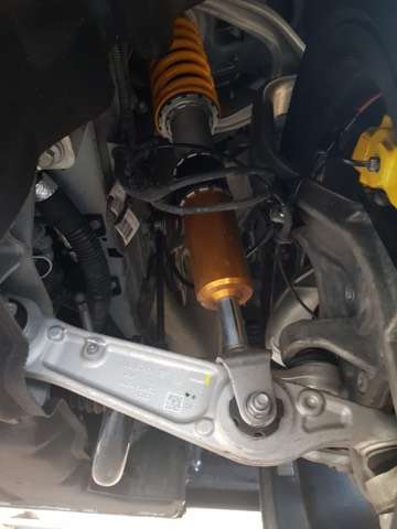

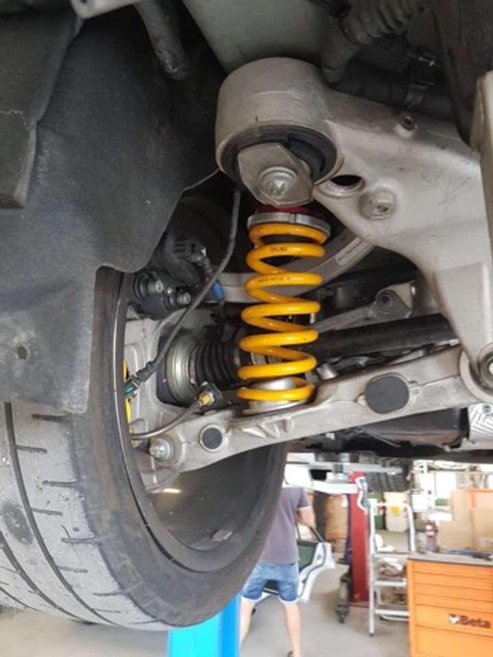

Riprendo l'argomento con alcune (rare)foto del kit Kit Bilstein PSS10 (B16) cod.art.:Gm5 Arg 20 installato su Giulia Quadrifoglio.
Preciso che sono foto liberamente "salvate"da un annuncio di vendita di una Quadrifoglio.Annuncio che allego qui sperando di non contravvenire a regole forum,in tal caso mi scuso con chi dovrà rettificare.
Lo scopo era ed è quello di replicare in modo sensato ad una specifica domanda sulle (poco diffuse)e rare Quadrifoglio.
Dalle foto si evince: Ghiere di regolazioni altezze,e se osservate bene anche la connessione emulatore Kit Emulatore Sospensioni cod.art. : 68511130
    20.2 KB · Visualizzazioni: 200
    16.6 KB · Visualizzazioni: 201
    55.4 KB · Visualizzazioni: 236
