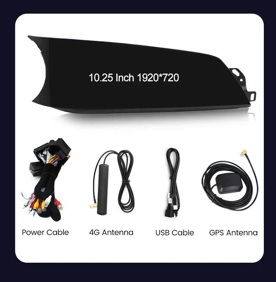

Ad ogni buon fine, allego una foto del monitor che ho acquistato, con la cavetteria che arriverà inclusa. Ho già la retrocamera di base, quindi credo basti inserire il connettore che gia c'è, senza dover modificare nulla. Per caso sapresti consigliarmi qualche video sul montaggio del cartablet?

Si è plug&play perchè i cavi che vedi alla sinistra sono quelli che servono per collegarlo all' etm originale dell'auto .Senza l'etm non funziona perchè non ha amplificazione sua ma usa quella originale dell'auto .Per il resto ci sono i cavi video e le due antenne una gps e l'altra per il 4 g in quanto il display ha la possibilità di inserire una sim per evitare di usare l hotspot del telefono cellulare .Per quanto riguarda l'antenna gps si potrebbe utilizzare l 'antenna originale dell'auto utilizzando un cavo adattatore appropriato. L'installazione di per se non è molto complicata se si ha un po' di esperienza se non ne hai mai montati e hai molti dubbi ti consiglio di farlo fare .Pero' fallo al più presto appena lo ricevi in modo che se ci fossero problemi hai i 15 giorni per restituirlo altrimenti sono c---i amari:mad: So che ci sono stati problemi di visualizzazione del software originale con disturbi video nel display da 10 " Insieme al display dubito che ti arrivi altra documentazione tipo istruzioni ecc

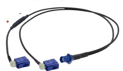

Gli adattatori che ti servono sono di questo tipo li devi prendere in base al tipo di connettore che ti serve ad esempio per l'antenna gps maschio sma e connettore maschio e femmina facra
Visualizza allegato 253948Gli adattatori che ti servono sono di questo tipo li devi prendere in base al tipo di connettore che ti serve ad esempio per l'antenna gps maschio sma e connettore maschio e femmina facra

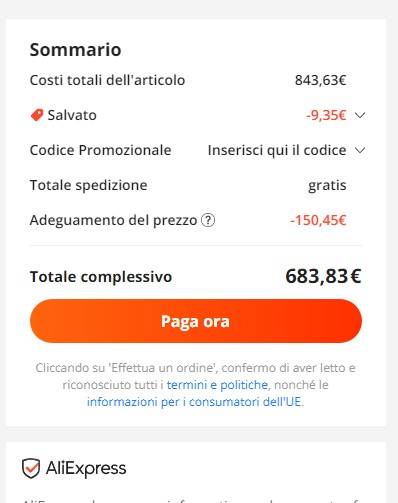

Il cavo aux resta un mistero alcuni funzionano senza quindi non so darti una risposta certa. In ogni caso non è un grosso problema farlo passare senza smontare nulla che non deve essere smontato per fare l'installazione Costa 683,83 giusto?
