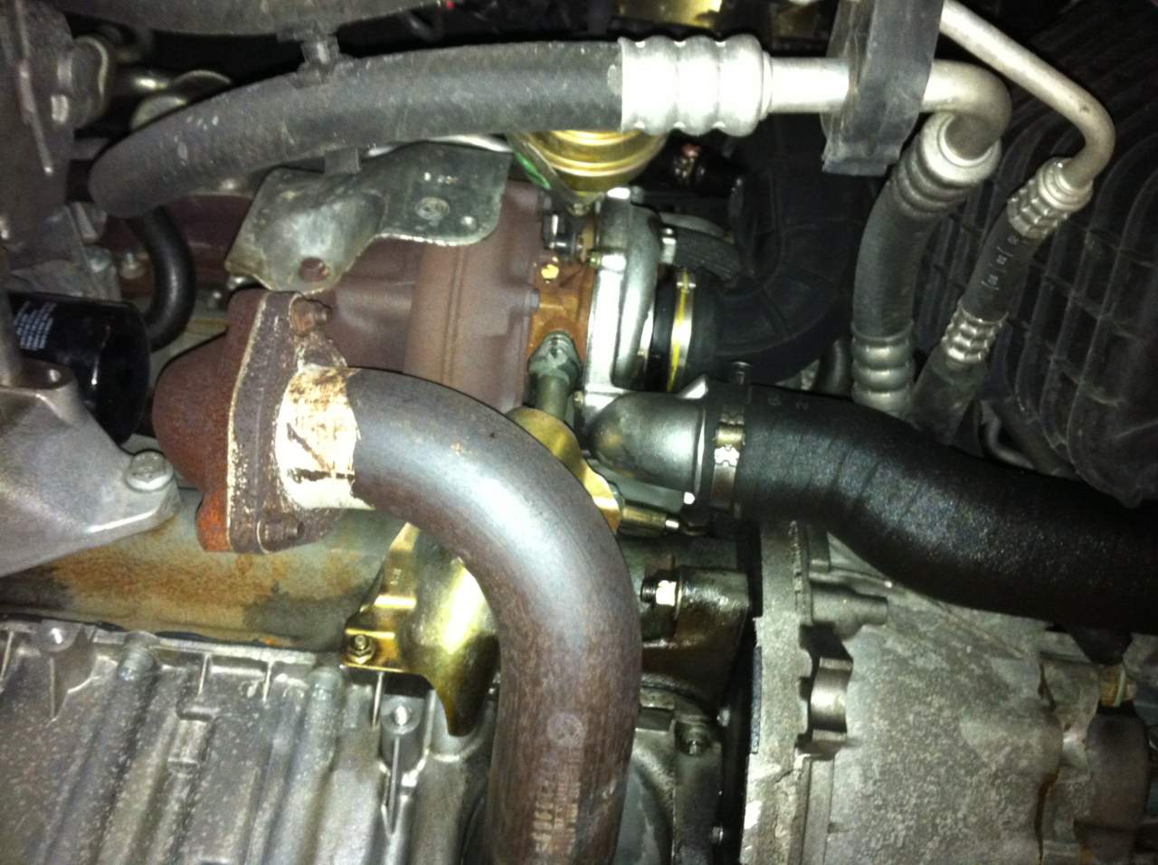

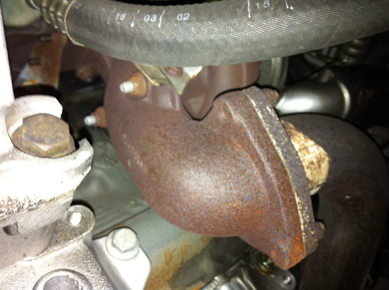

In questi mesi mi son dato da fare a leggere i vari forum e capire questo motore diesel, che diverte. Pian pianino mi sto dando da fare anch'io. Appunto da 3 mesi ho una 156 2.4jtd 5 cil. 10V da 150HP le modifiche che ho apportato fin ora sono; centralina aggiuntiva( consigli?! e positiva ho e meglio rimapp??) poi ho chiuso la valvola ERG, filtro sportivo K&N, prossimo step sarebbe, metere i tubi in accaio inox(ma faccio fatica a trovare x il mio tipo di motore( qualcuno sa di +?) e cosa ne dite se elimino il catalizzatore del tutto?? ho magari quello della supersprint ho magari un cat. sportivo da 100/200 psi??? cosa mi consigliate??

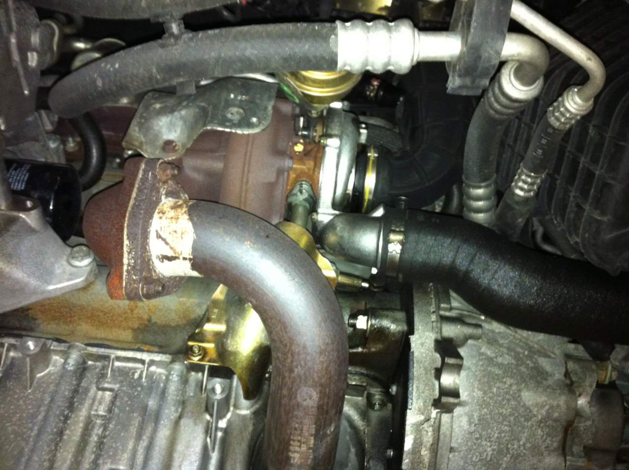

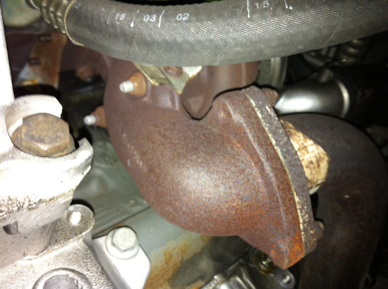

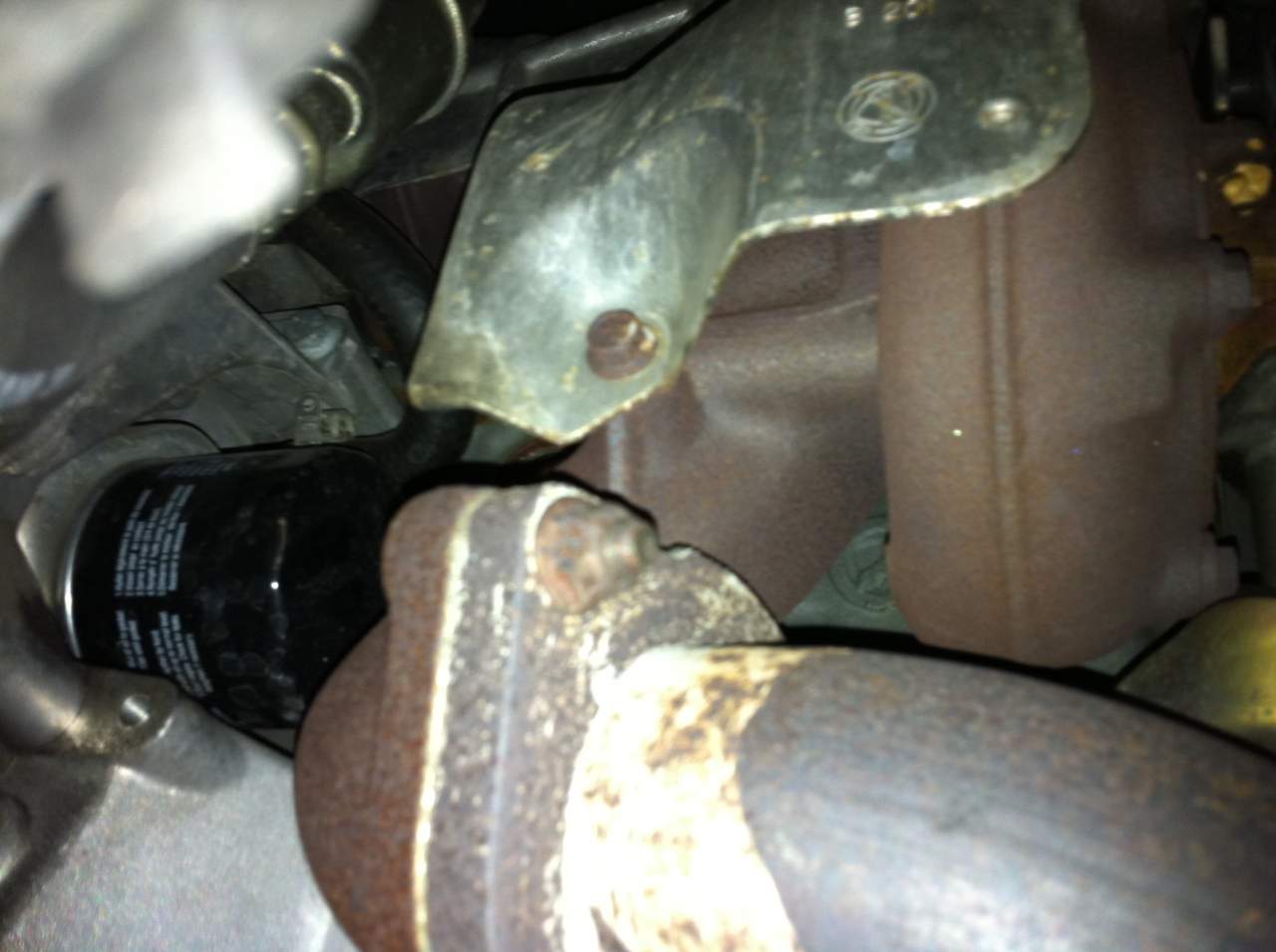

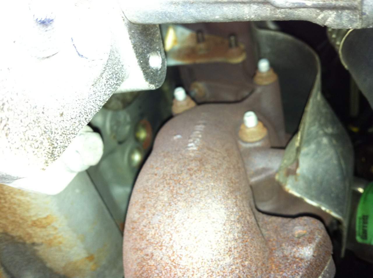

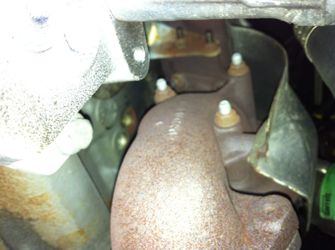

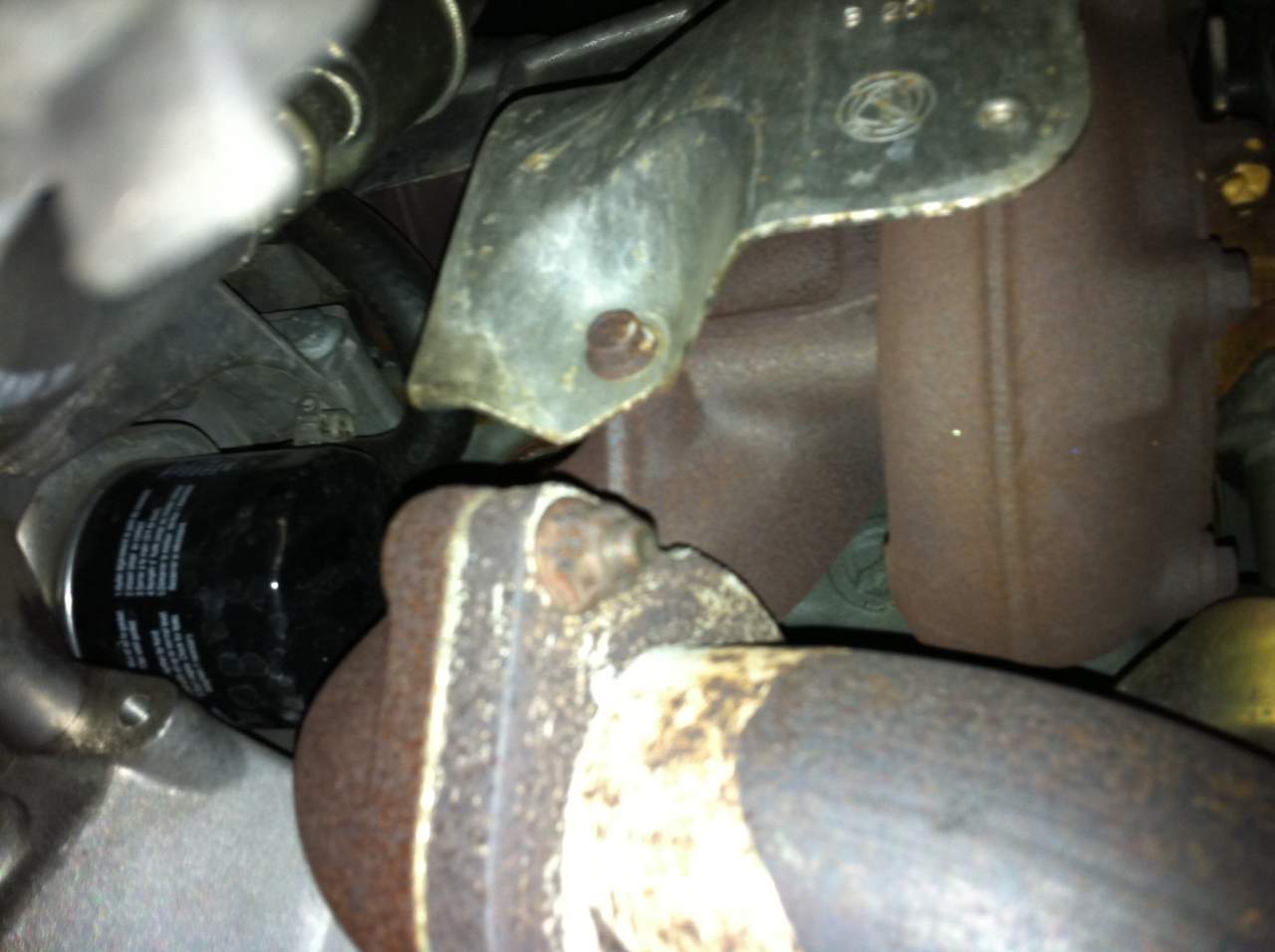

Riguardo il precat, io penso e son quasi sicuro che nn c'e lo?? ho fatto un paio di foto voi cosa ne pensate.
Che ca.... di forma strana?!! sull'alto sembra un disco volante?? poi con quei 3 bulloni messi cosi?? penso che modifiche qua " nn se fà" bohhh!!!
Re: Montaggio Downpipe - Precat modificato
Ho lo stesso motore ho controllato e non cè esattamente come il tuo. Per il modulo aggiuntivo tutti lo sconsigliano. Per il filtro a a pannello essendo un motore turbo non credo avrai grossi miglioramenti se non per la durata teoricamente infinta del filtro anche se potresti avere "deperimenti" precoci del debimetro causati dall'olio che serve per far filtrare a questo tipo di filtro. Per il catalizzatore ero curioso anche io....
Visualizza allegato 64346Visualizza allegato 64348Visualizza allegato 64349Visualizza allegato 64347
ciao io ho un jtd 16v rimappato e ho eliminato il kat centrale (però avevo anche il filtro antiparticolato) e oggi dovrebbe arrivarmi il DP di Stileo.. già ora ha un bel sound (nei limiti, rimane sempre un diesel) e si sente molto la turbina.. non vedo l'ora di montare anche il DP.. :D :D riguardo il tuo motore, toglierei la centralina aggiuntiva e anche il catalizzatore e dopo una bella rimappata.. sarà un'altra musica per non parlare dell'affidabilità!!! comunque, complimenti per il tuo motore, sembra trattato con i guanti d'oro!! amo le macchine svizzere :D
