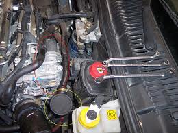

Per Divitainz che sente la puzza dei gas di scarico, io senza dp sentivo una puzza simile, più di olio che di gasolio, era il tubo del ricircolo vapore (dietro al collettore di aspirazione) che si era leggermente sfilato e resta a direzione di dove aspira l'aria. Ogni volta che ero al semaforo un tanfo insopportabile. Controlla quello oppure se non è controlla il dp al collare.

Al collare del dp ho messo una mano e mi sembra che non esca niente anche perchè un eventuale sfiato dovrebbe sentirsi. Infatti adesso che ci penso potrebbe essere più olio bruciato che gasolio. Però non capito di quale tubo parli...forse quella vaschetta nera che si trova subito sopra al termostato? cerco di trovare una foto.

l'altra estremità! segui il tubo fino al condensatore vepori d'olio (che è posto dietro al collettore di aspirazione)

Penso di non averlo. Mi sa che viene montato solo su m-jet.
Se è il pezzo cerchiato in foto sul mio motore non c'è.Visualizza allegato 85494
esatto, ti confermo che il decanter è di serie solo sui m-jet 16 e 20v (nemmeno su mjet 8v è presente).. sul tuo i vapori dovrebbero finire nella testata, controlla quel tubo è proprio sopra al coperchio punterie, in tutti gli 8v che ho visto anche con 50.000km perde e sporca la testata all'esterno con olio e sporcizie che si attaccano, avendo una semplice fascetta a clic..
