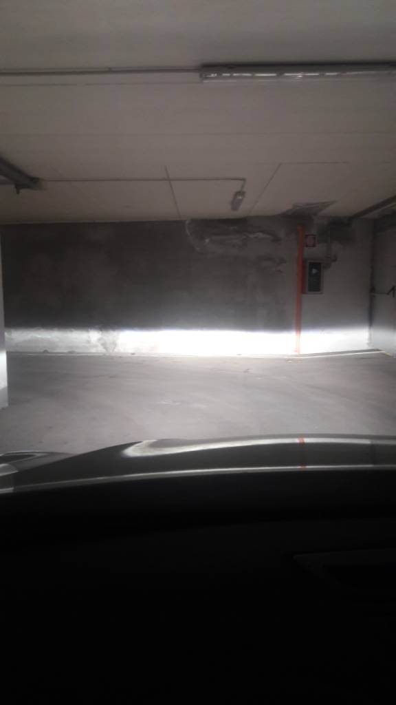

Montaggio Fari Bixeno originali Alfa dopo acquisto

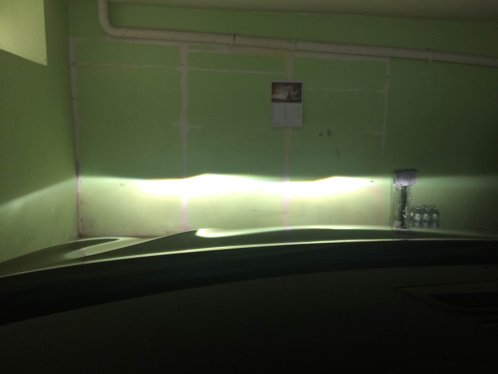

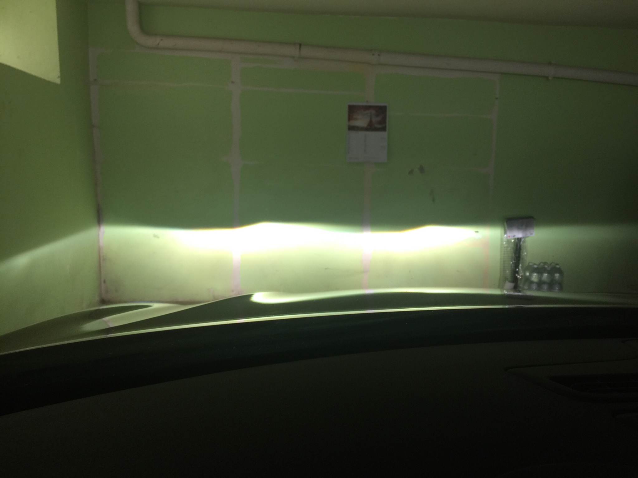

Pultroppo si riesce a regolare solo l'altezza il mio problema è che fanno una linea alta a sx x scendere sulla dx esempio--\__ mentre i guida a sx fanno il contrario __/--
Allora destra e sinistra su e giù si possono regolare ma se hai preso i fari giulietta con guida a destra allora non puoi fare niente li devi togliere perché sono pericolosi.

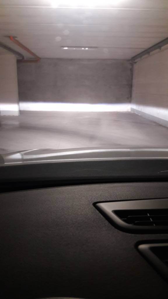

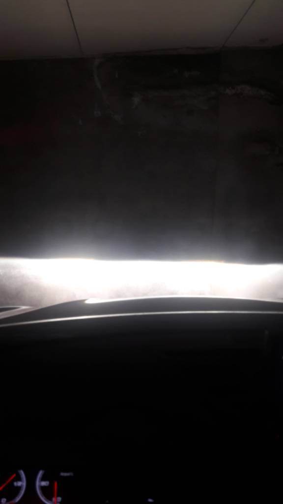

Così a circa 3 metri dal muro...a circa 10 metri si nota perfettamente l’effetto che dicevo

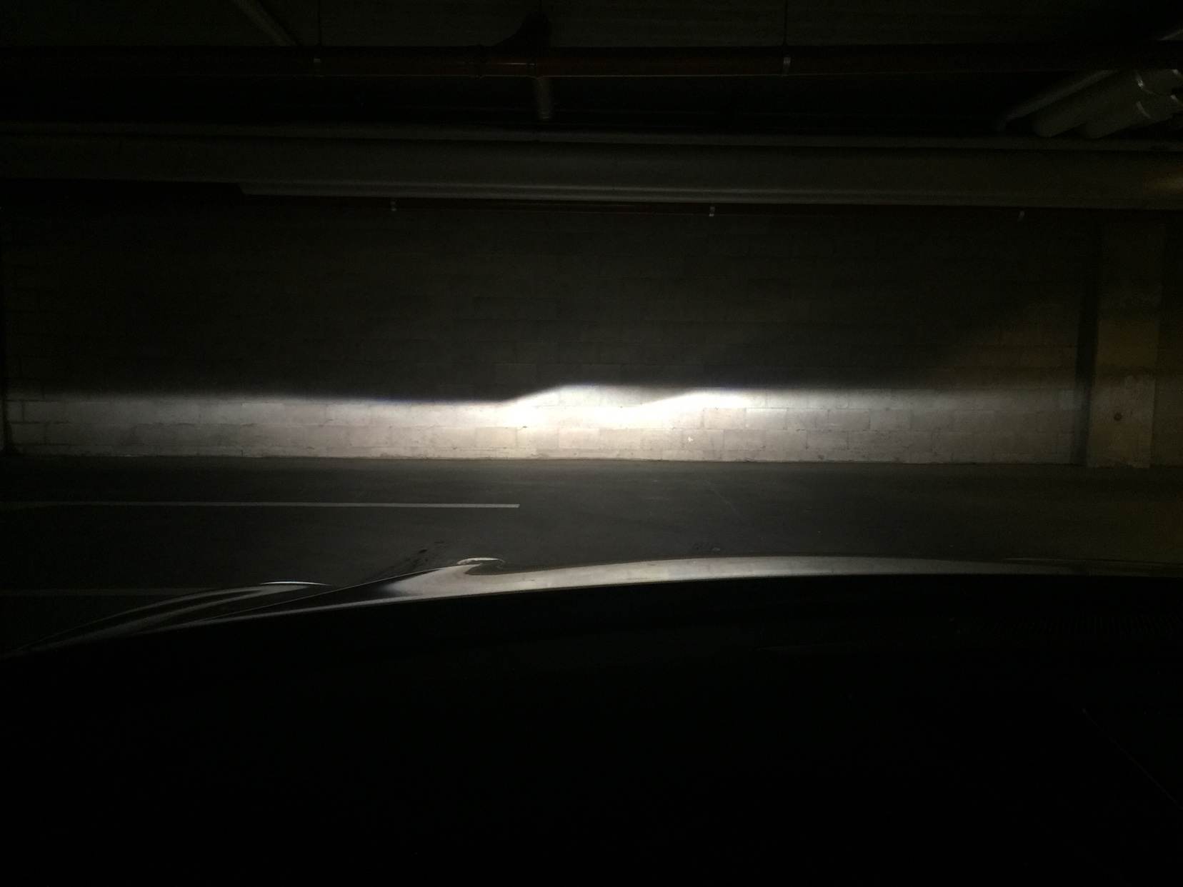

Così a occhio mi sembrano quelli per la guida a destra dovresti provare a circa 10 metri dal muro.
Domani ti mando una foto dei miei a tale distanza così puoi confrontare
