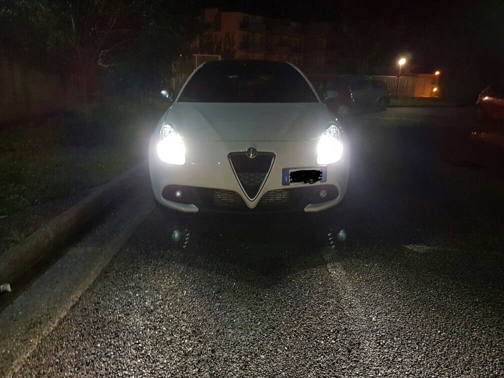

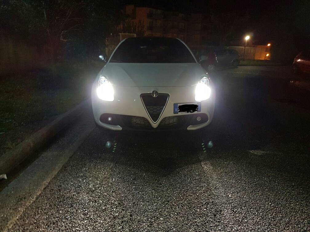

Ciao rispolvero questa discussione perché ho montato i bixeno originali seguendo la giuda di fabbiotto che ringrazio. Una domanda ma si puo modificare l'assimetria dei fari xche sembra di avere montato fari di una giulietta con guida a dx.
Ciao certo che li puoi regolare vai da un meccanico ho elettrauto e se hanno il centrafari e se lo sanno usare li fai regolare alla perfezione io per esempio sono andato da un mio amico che ha un centro revisione magari prova anche te e falli mettere alla percentuale come scritto sul faro mi sembra il 5% in più, non oltre perché poi puoi dare fastidio davanti visto che non puoi sfruttare l'autolivellamento.
