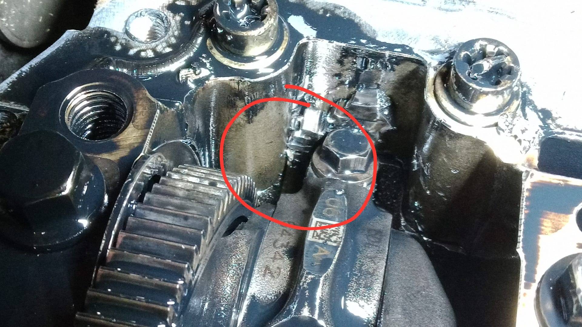

Ecco la causa :
Rottura del bi albero e pezzi finiti un po' ovunque.. Conseguenza grippaggio.
