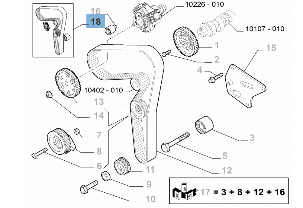

parlate di quale ingranaggio ? di quelli dove è la cinghia?
di seguito schema distribuzione dal punto di vista della cinghia bah a me sembr astrano
#135
foto di pessima qualità ma nn capisco che si è rotto, il contralbero ? e nella foto cosa si rappresenta?, se quella è la foto fatta sotto tolta la coppa olio e quello è lo stato dei cappellotti di Biella , a me sembra che trattasi di un motore che ha sofferto la lubrificazione è cotto e quanti km avrebbe sto motore puoi ripetere?
Mi ha parlato precedentemente di contralbero, oggi ha citato bialbero (presumo intendesse la stessa cosa).. Dalla foto mi evidenzia dei detriti che si sono infilati un po' ovunque. Credo che (vedendoli all'altezza dei cappelli di biella) si siano incastrati anche all'interno del cilindro, questa è una mia ipotesi, che ha portato al grippaggio.. Detto questo, il motore aveva quasi 100.000km
