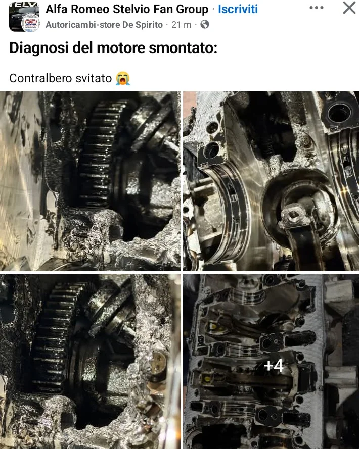

Condorrrr guarda le frottole 😅Ammira il tuo tanto amato motore 😅. Hai la stessa testa di quella brutta fi.a che l' ha progettato🤣
Possibile che per te sono tutti cogl..i e buoni da niente? 🤦🏻 L unico furbo sei te 🤣 che poi non è vero .....anzi 🤷
non penso che siano tutti cogli... quello che penso è semplicemente che trovare un vero meccanico sia qualcosa di ben difficile... ormai la quasi totalità usa solo il computer, non la testa!... Io non sono un furbo, sono semplicemente uno che si è comprato un auto che può mantenere e che non è costretto a tenersi un auto perchè non si può permettere di cambiarla!!!!!!!!!! d'altronde non posso illudermi che uno che vive di faccette e amenità varie possa comprenderlo e pubblica delle belle foto!!! poverino per pochi motori rotti ne fai una crociata che fa solo sorridere!!!.... d'altronde quei bei residui di olio sull'ingranaggio saranno dovuti al fatto che si è rotto?... dimmi professoronne della panzante!!!!
