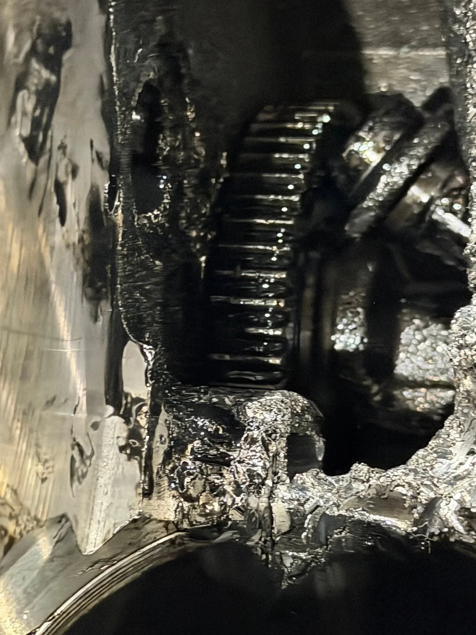

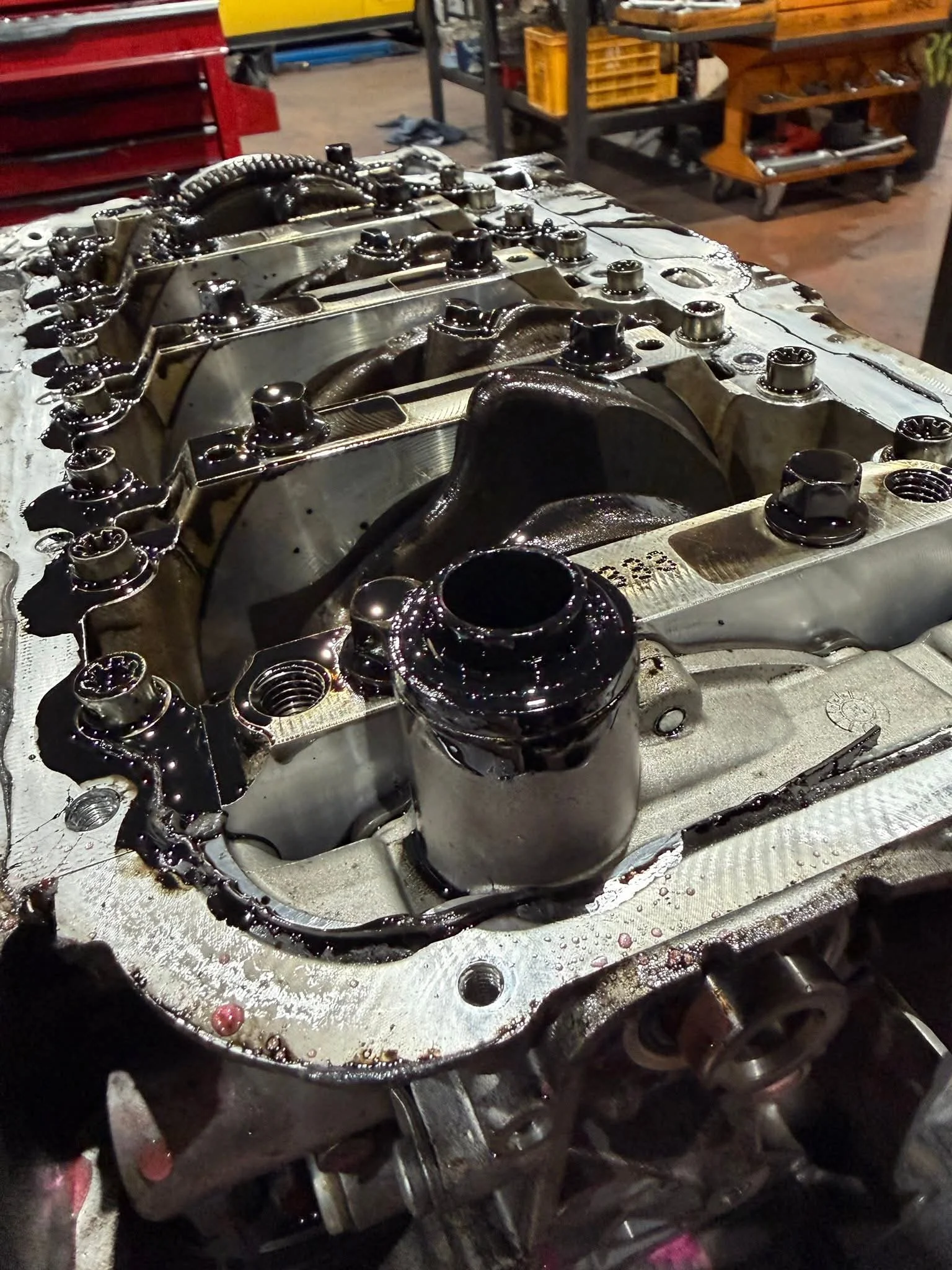

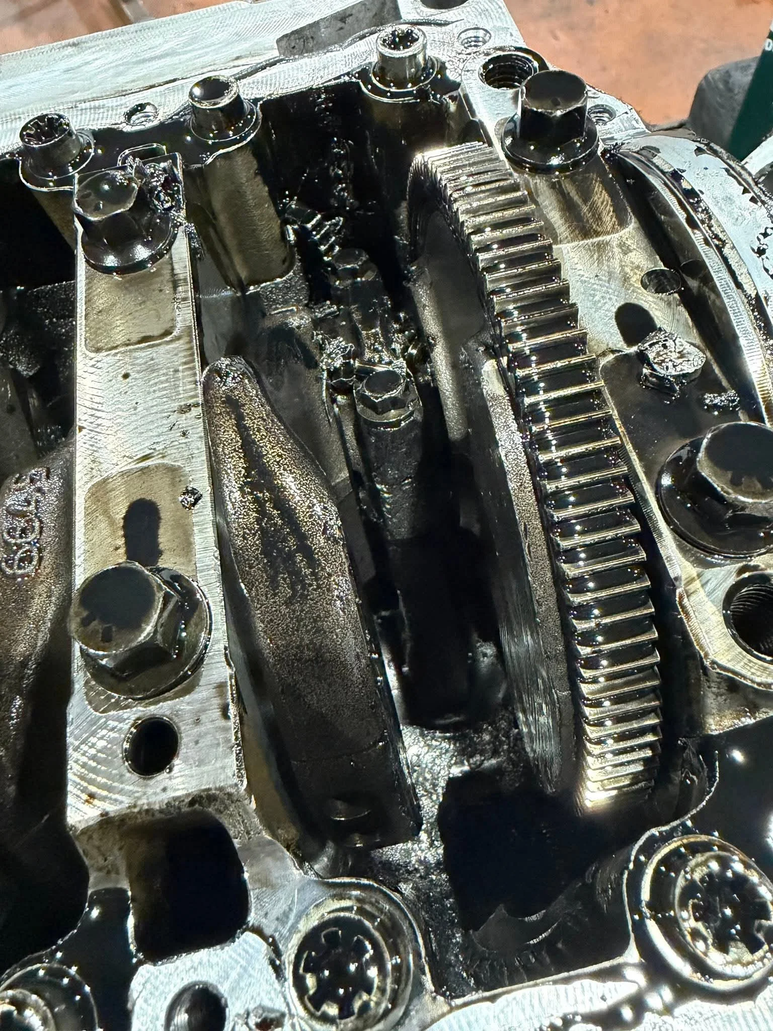

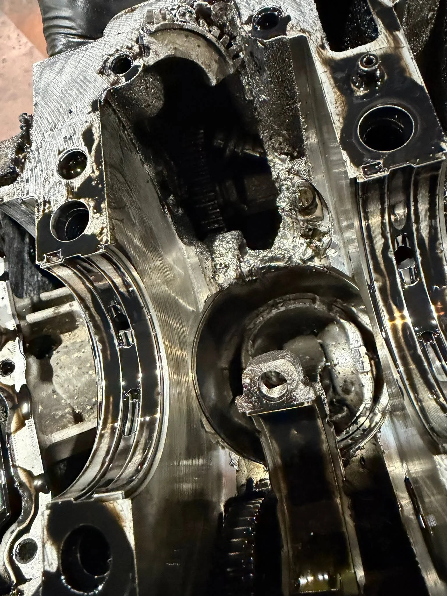

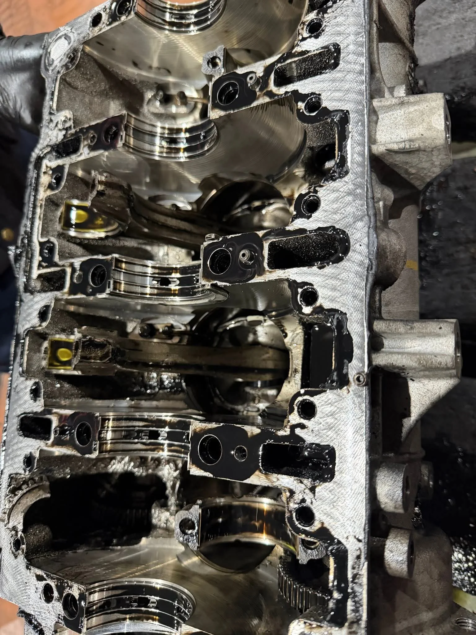

Io non mi intendo di diagnostica e ricerca guasti, ma per casistica questo problema all' avviamento è spesso dovuto alla caduta dell' ingranaggio ozioso dei contralberi dopo che la vite che lo tiene in sede si è svitata. Per valutare questa casistica basta che tolgano la coppa e vedono se trovano l' ingranaggio caduto o i suoi pezzi. Nel tuo caso potrebbe essere anche intero dato che è successo all' avviamento. Sarebbe utile per tutti se riuscissi a farci sapere se il cuscinetto su cui si muove l' ingranaggio è grippato o meno, tanto da capire se la vite si svita a prescindere perchè senza frenafiletti o se invece lo svitamento è dovuto al fatto che il cuscinetto si inchioda (e lì non c'è frenafiletti che tenga). Sempre se ovviamente la causa non sia un' altra.
Dimmi che sei un ingegnere meccanico, senza dirmi che sei un ingegnere meccanico :D
Non sono ingegnere meccanico ma cerco di approfondire le criticità di questo motore perchè adoro quest' auto e vorrei tenerla. Però questa della vite che si svita e fa cadere l' ingranaggio dei contralberi è una problematica su cui si va davvero a culo, c'è ben poco che un proprietario anche molto scrupoloso con la manutenzione possa fare, a differenza di tutte le altre che invece sono in genere gestibili da uno che conosce bene la sua auto e si comporta di conseguenza. In officina possono verificare se effettivamente è questo il tuo problema con il semplice smontaggio della coppa senza bisogno di tirare giù tutto il motore. Se fosse così e non hai bucato il basamento , magari riesci a cavartela senza dover sostituire il motore. Quando succede in marcia in genere si buca il basamento e c'è poco da fare.

Se hai avuto la diagnosi precisa facci sapere se si è trattato effettivamente del problema dell' ingranaggio ozioso dei contralberi che si è svitato ed è caduto nel motore o altro. E nel caso se il cuscinetto dell' ingranaggio era grippato o se si è semplicemente svitata la vite, meglio ancora se hai delle foto.
