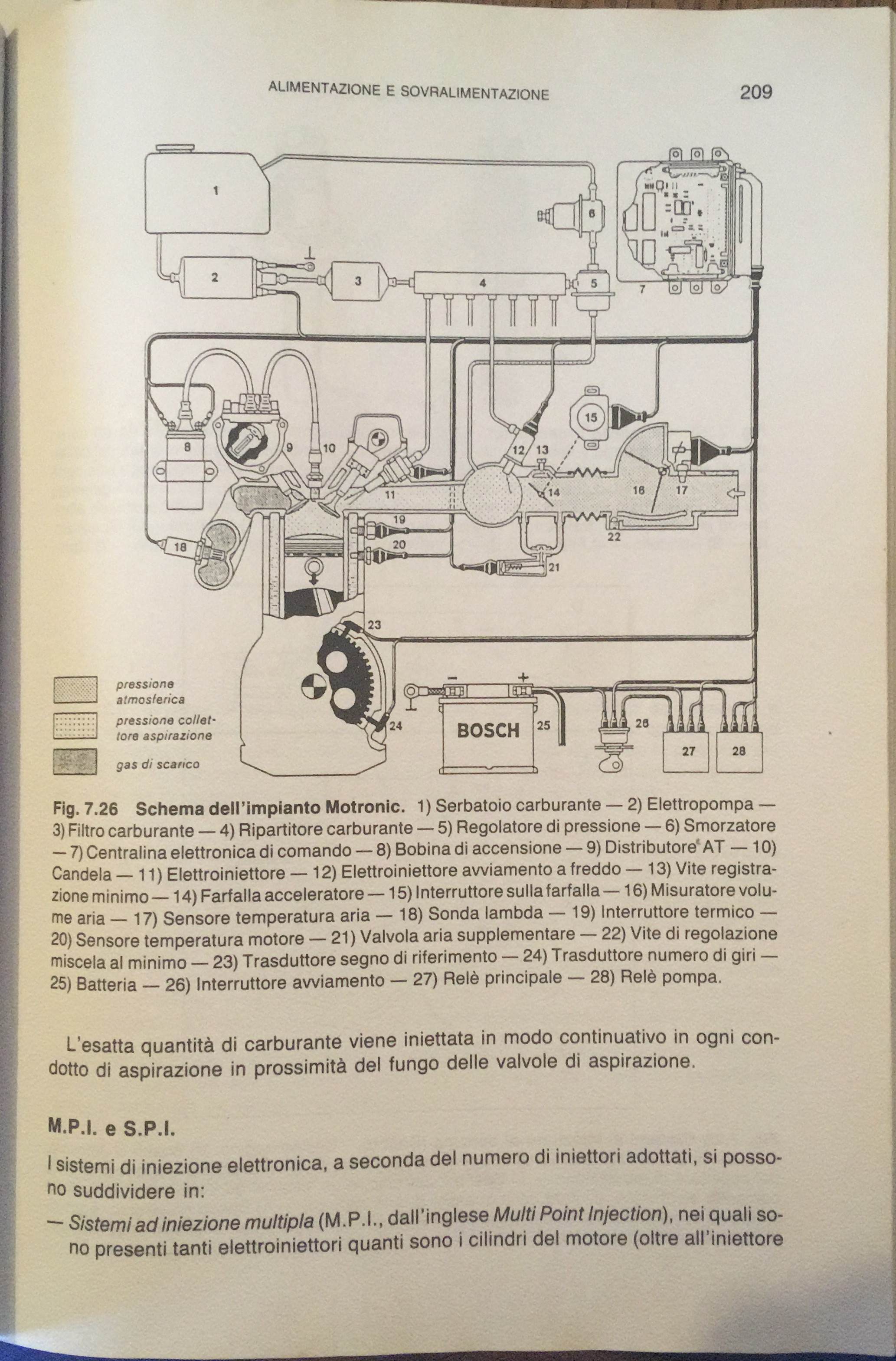

Nella gestione Motronic andando dal serbatoio in sequenza ...pompa benzina..filtro carb--ripartitore carb..regolatore pressione..smorzatore..rientro carburante..vedo se riesco a mandare una foto..il tempo che torna mio figlio che è più pratico io son negato
Se può essere utile e se il sistema è motronic
Reazioni: bobkelso
Grazie mille Bobkelso, proverò a guardare se riesco a fare qualcosa sul connettore della centralina ed in effetti il blocchetto chiavi non ci avevo pensato.
Sandruzzo, bellissimo schema!! grazie davvero!
