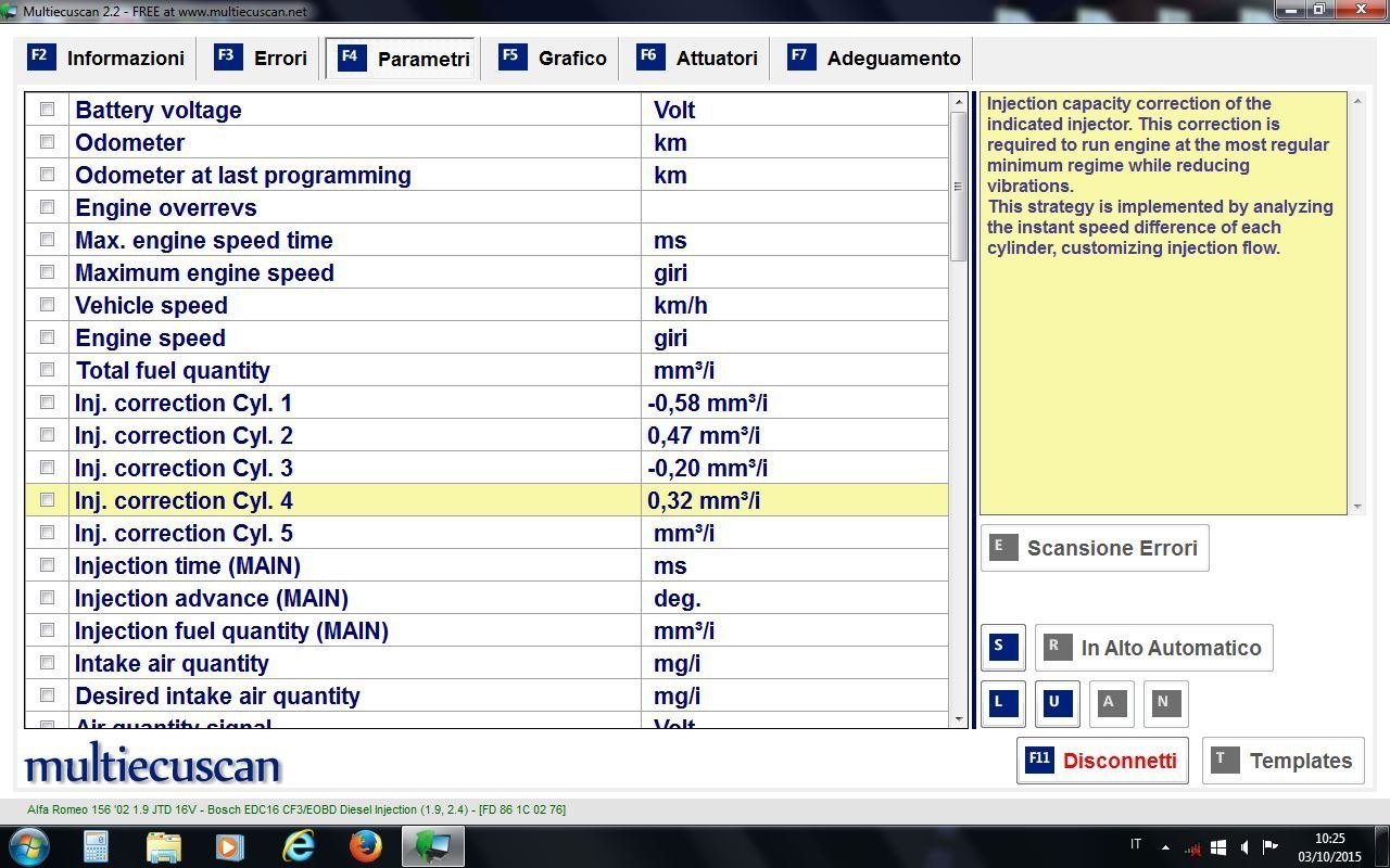

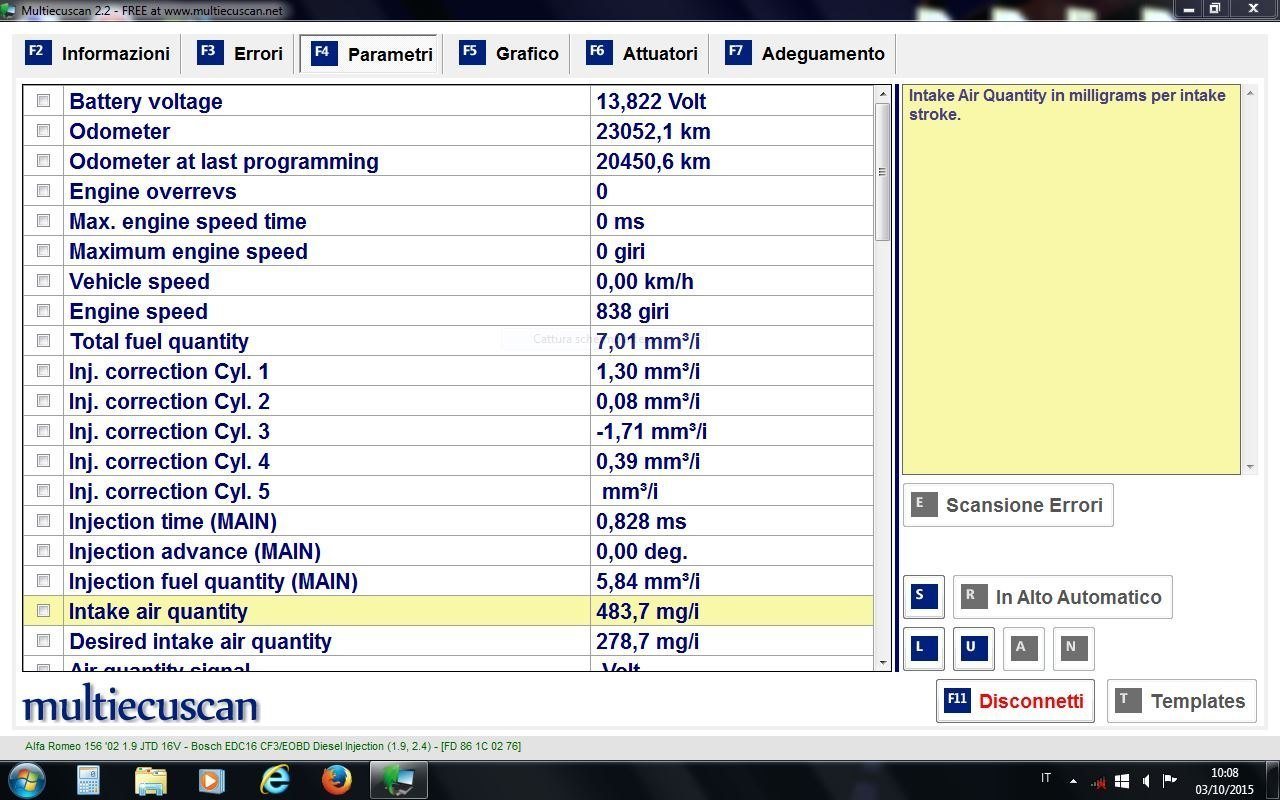

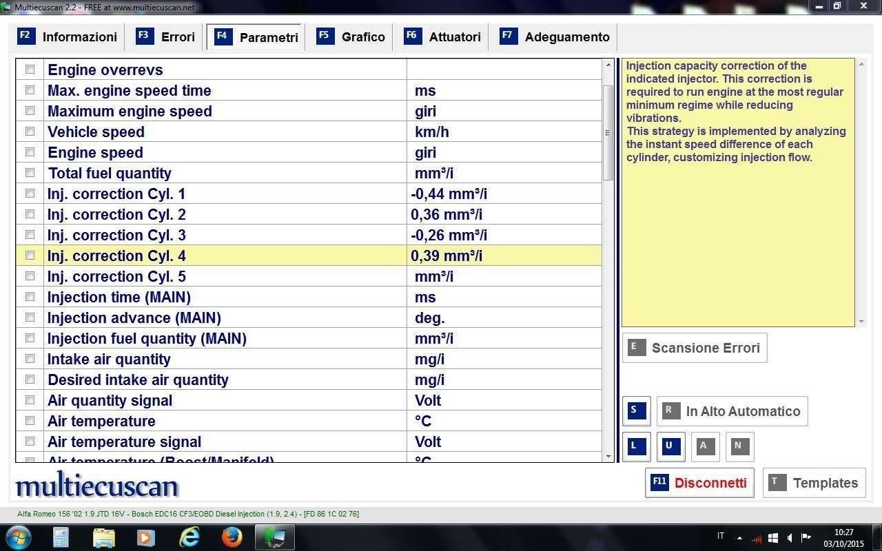

Salve signori. Potreste dare un occhiata ai valori di correzione iniettori, con diagnosi effettuata 2 giorni fa sulla mia 156 jtdm 150cv del 2005.
Questo perchè sento in marcia a volte, un tremolio dell'abitacolo e sospetto che possano essere gli iniettori.
Preciso che i rilievi di diagnosi sono stati effettuati ai seguenti giri motore: circa 800, 2000, 3000. Diagnosi Alfa 156 03.10.2015.JPG
La macchina è stata rimappata. Da poco revisionata ottime le emissioni. Non fuma, il minimo è regolare, l'accensione e ottima.
L'unico problema è a volte questo tremolio in marcia che dura qualche secondo e poi va via come se niente fosse.
Fatemi sapere.

iniettori a posto.

Mi accodo a questa discussione per sapere per singolo iniettore qual è la gittata per considerarlo nella norma.da me lo iniettore 1 a regime minimo sale fino a +1.20.se accelero scende anche più della metà.mentre iniettore 2 e 3 correggono in negativo e il 4 corregge in un range tra leggermente positivo e negativo....Qual e la correzione in positivo che rende un iniettore da buttare?PS......Qualcuno sa dove comprare gli spruzzatori?
La correzione degli iniettori diesel dovrebbe essere tra + o - 2,5 e, ovviamente, la somma dei 4 iniettori deve dare 0....motore in temperatura e giri al minimo....
Naturalmente più si avvicinano allo zero più sono "in salute"....
