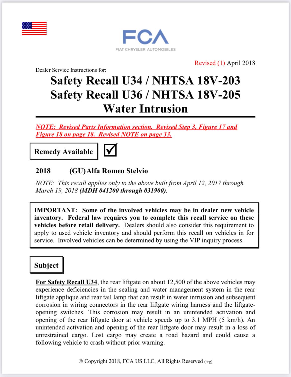

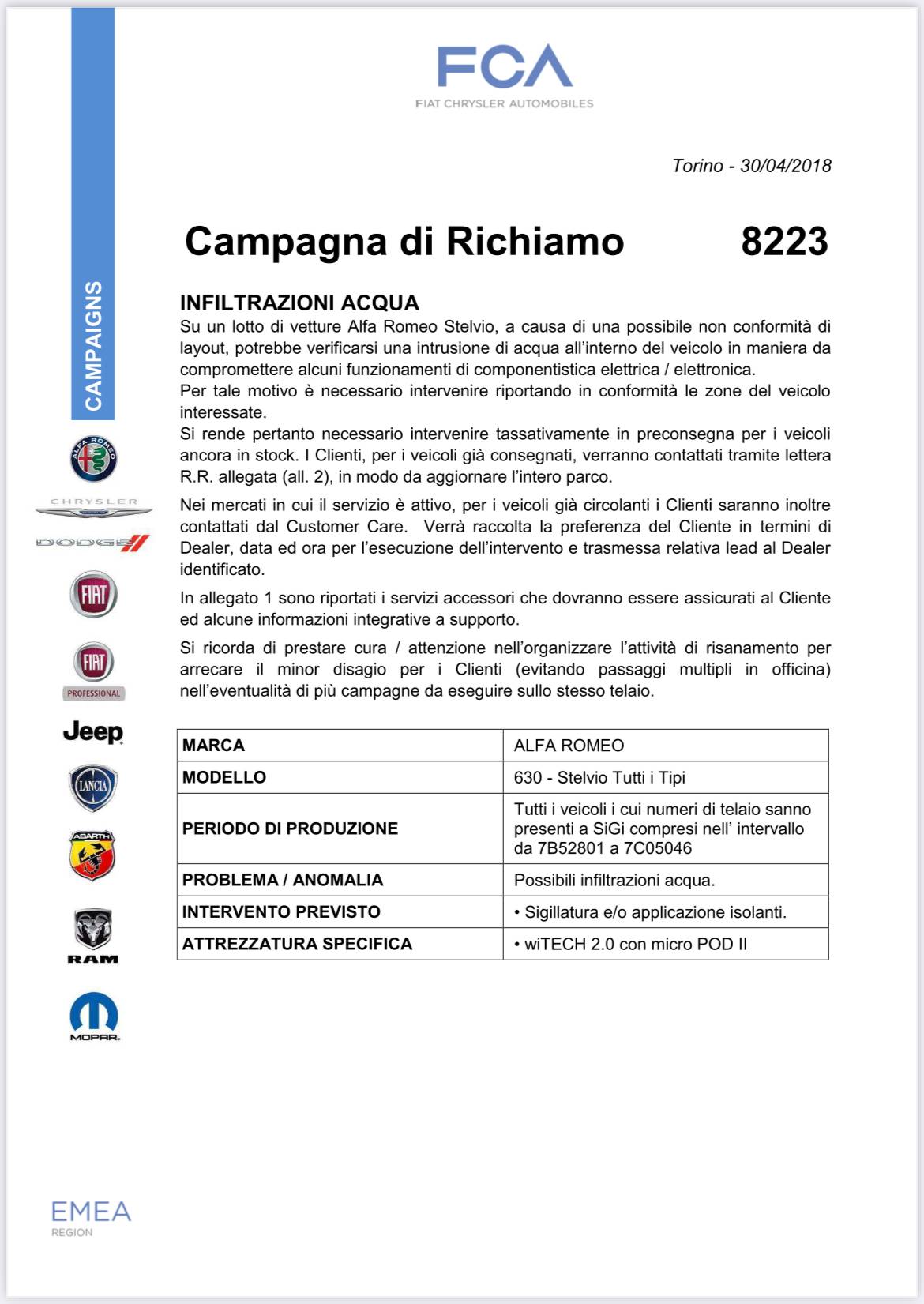

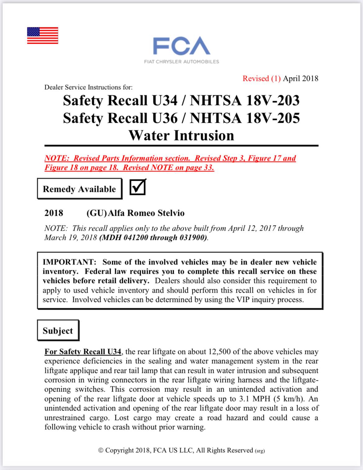

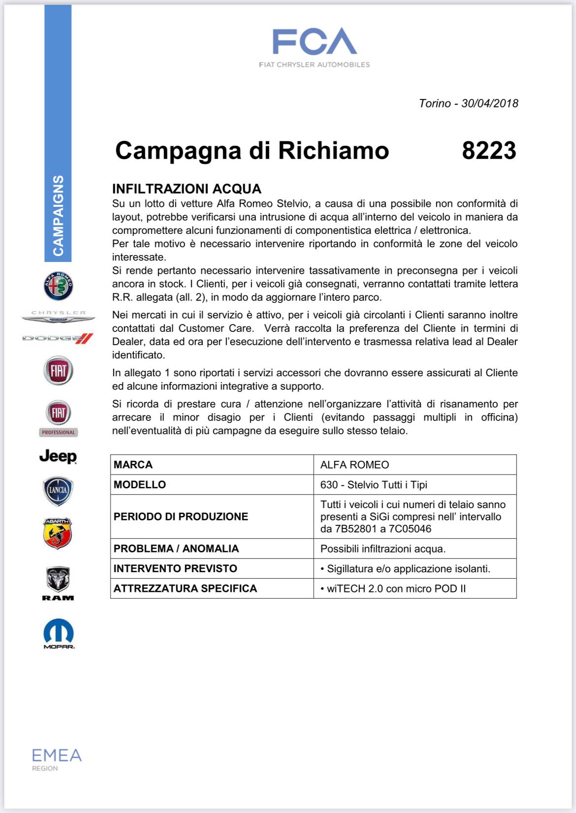

Il primo parla di portellone posteriore però, il secondo in italiano generiche infiltrazioni
Sono lo stesso richiamo?
Ad ogni modo sono cose che dovrebbero essere risolte al più tardi con la produzione Maggio 2018…. Per il body computer allagato di che anni parliamo?
Ho fatto lo screenshot della prima pagina, ma in entrambi poi tra le altre azioni c’è la protezione del bcm
