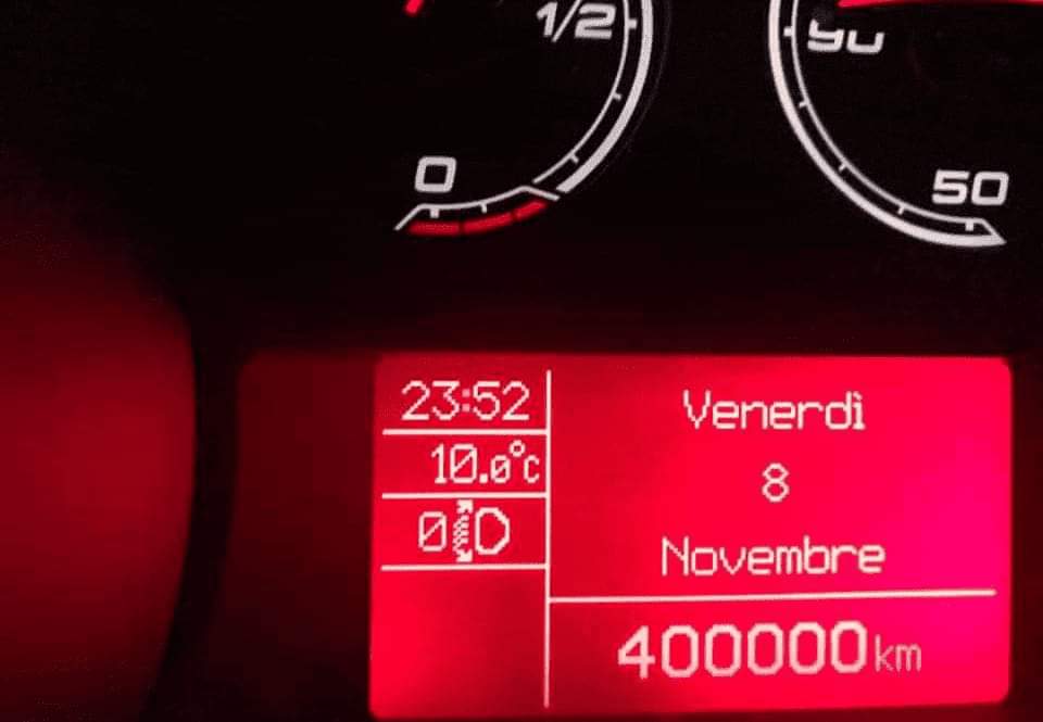

Vogliamo fare a gara. E facciamo a gara!
Il sottoscritto l'olio lo cambia fisso a 10 000 e ha sempre usato gasolio speciale quello che costa di più. Di frustate ne ha date che neanche ti immagini e intanto questo motore gira ancora come fosse il primo giorno..

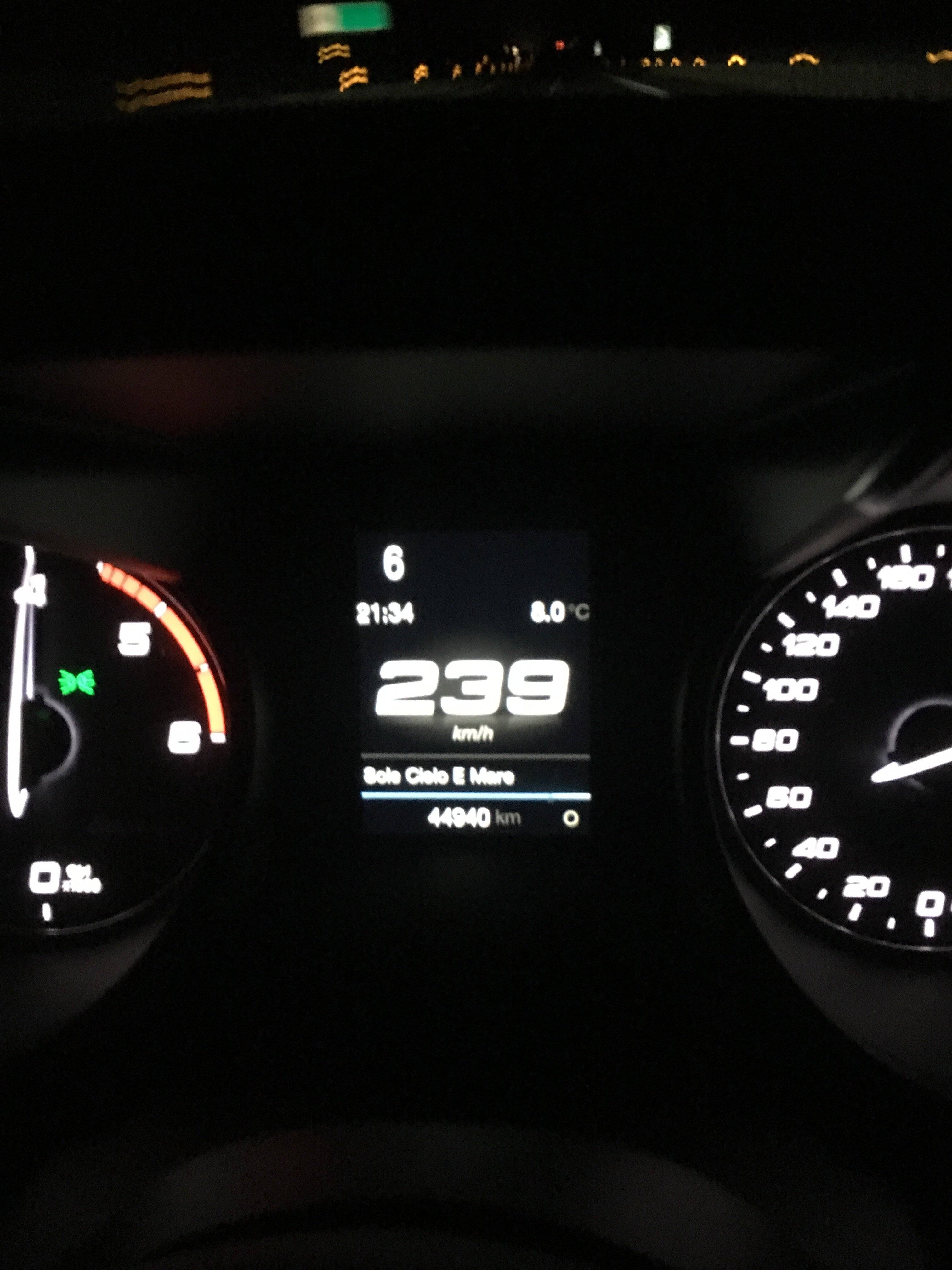

2.0 multijet 170cv
Visualizza allegato 261897

Detto ciò visto che vuoi fare il fenomeno con una bella foto te ne allego una … la mia è un 180 manuale originalissimo… trai tu le conclusioni…
Ps avrei preso volentieri la Quadrifoglio, non sarei riuscito probabilmente a romperla!

Difendi così tanto il marchio che non sai nemmeno riconoscere un contachilometri di una giulietta da quello della 159😂😂
