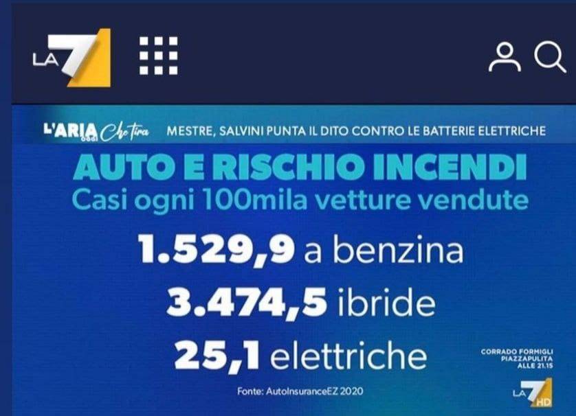

Certo che sei il candidato ideale per il primo premio per le boiate sull'auto...
Se ti informassi prima magari eviteresti di fare figure da ignorante...
Visualizza allegato 261938
Attenzione, che i numeri possono ingannare.
Le 25 auto elettriche ogni 100mila che prendono fuoco sono tutte nuove o quasi.
Le 3475 auto ibride sono nuove o comunque con meno di dieci anni di età.
Le 1530 a benzina hanno l'età media del parco circolante in Italia, che è di quasi 13 anni (il che vuol dire che la metà ne ha più di venti).
Messa in questi termini, "l'infiammabilità" delle auto elettriche o semi-elettriche diventa mooolto più significativa.
