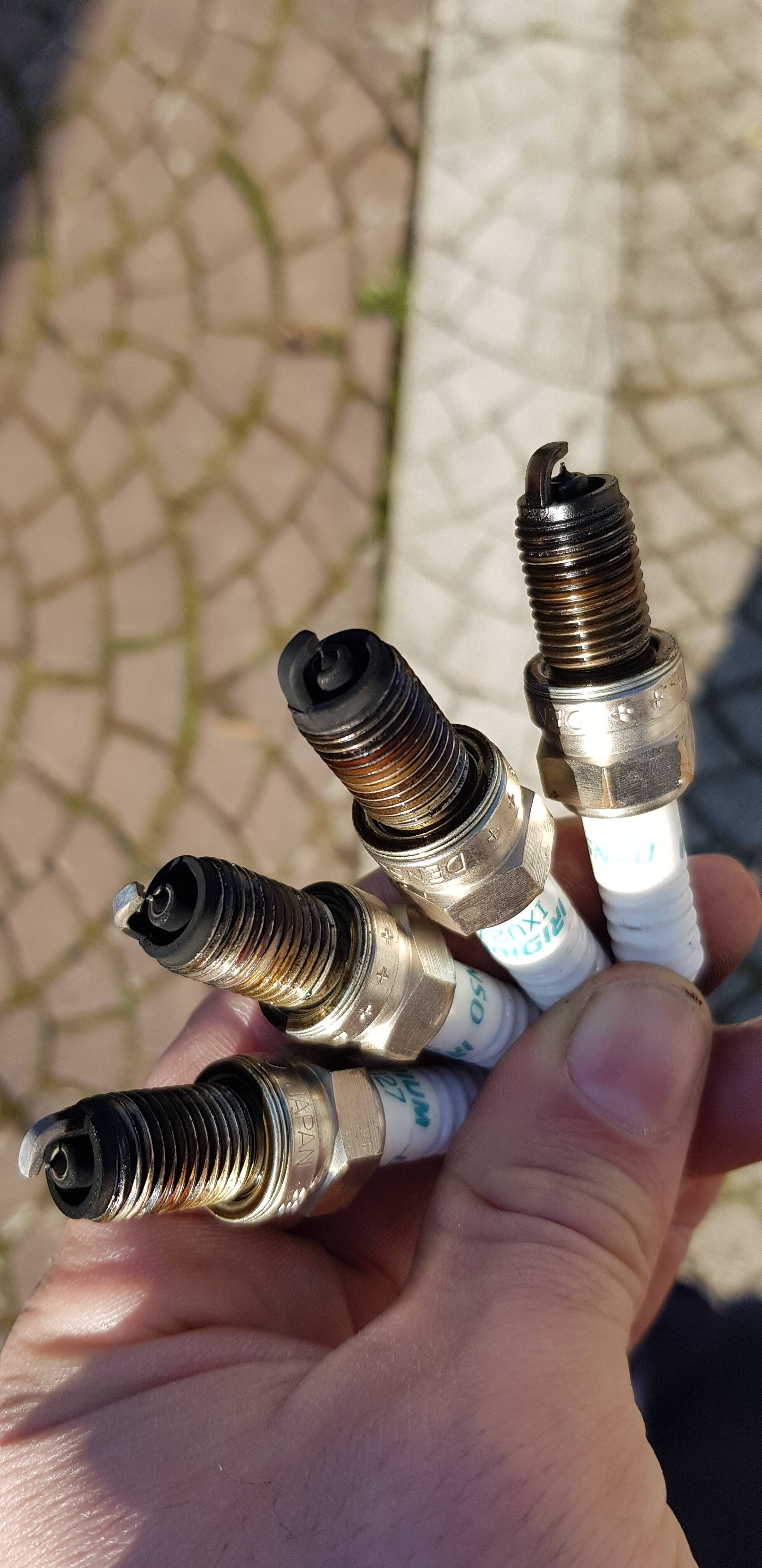

Già verificato questo problema non centra le candele si imbrattano di benzina non olio e cmq i tempi di imbrattamento sono troppo brevi. Del tipo ieri parto con meno 3 gradi non ho fatto un km che ha iniziato ad andare a 3 poi 2 e forse 1 stava accesa a stenti. È come se qualcuno buttasse dentro secchiate di benzina e aggiunto al freddo questo è il risultato. Sono convinto cmq che d'estate riesca a non presentarsi il problema per via del caldo ma cmq ne butta troppa di benzina perché le candele non sono mai belle

Già controllati gli iniettori spruzzano bene l'unica anomalia se vogliamo è che continua ad avere una carburazione grassa nonostante le modifiche in centralina a detta del meccanico. Io continuo a pensare che c'è qualche componente difettoso che sballa la carburazione a freddo perché non è possibile che continui ad essere grassa anche avendola smagrita

Ecco come sono le candele appena tolte..

La sonda lamba è ok ? e poi prova con un'altra centralina . La quantità di benzina da inviare viene decisa dalla centralina in base alle informazioni che arrivano dalla sonda lamba sul catalizzatore.
#20
in pratica arricchisce troppo la miscela aria/benzina.
secondo me è qlc sensore. hai verificato che segni la temperatura giusta?
