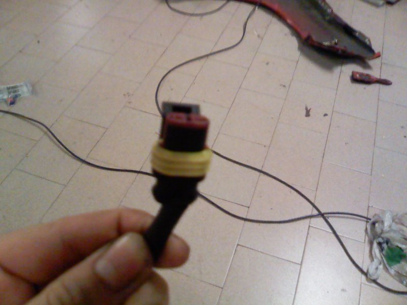

Sugli impianti gpl alzo le mani anche perchè ogni impianto è storia a se . Io ho uno sconosciutissimo Omnia Ecology System che va benissimo ma spero non si rompa mai perchè nel Lazio a quanto pare non lo tratta nessuno .
Il secondo connettore boh ! La foto non è chiara per niente ... dovrei sapere da dove parte quel connettore così guardo la mia auto da sotto e vedo dove va a finire il connettore .
COnta che anche io sotto il motore ho un connettore libero che penzola e mi devo ricordare di chiedere se è stato dimenticato staccato dopo gli ultimi lavori in ALfa ROmeo o è proprio così libero .
Edit : ho guardato il mio impianto GPL sequenziale NON fasato ( quindi inferiore al tuo che è Fasato ) . Dal corpo farfallato parte un tubicino che si doppia tramite raccordo in plastica ad Y . Un tubicino va verso un interruttore da dove poi parte un altro tubicino che va alla rampa degli iniettori del gpl . Su questo interruttore che funziona a pressione ci sono un entrata ed un uscita . Il tubicino che viene dal corpo farfallato si infila in una entrata dove sta scritto MAP e il tubicino che poi va alla rampa degli iniettori del gpl sta attaccato nell'uscita dove sta scritto PRESSURE (+ ) .
Ritornando al raccordo ad Y un altro tubicino va sotto la macchina verso il faro sx ma non so dirti di più... devi vedere un installatore di GPL della marca del tuo impianto .
Ciao
chiedo scusa per le foto ma sono state fatte da un dannatissimo telefonino.. :WC:
purtroppo non ricordo bene da dove parta il connettore.. la cosa che mi ricordo è che proveniva dalla stessa zona del connettore (uguale tra l'altro) che si collega al sensore dell'olio posto sul basamento del motore (bisogna guardare sotto all'auto attraverso la coppa dell'olio: è attaccato ad un sensore o bianco uguale a questo oppure nero e circolare..)..
mi spiace la confusione ma non riesco a spiegarmi in modo migliore.. sarà l'ora :rolleyes:

ciao
il tubo (finale in gomma e centrale in metallo) che e' collegato al corpo farfallato, deve essere collegato al serbatoio di espansione del liquido di raffreddamento
per quanto riguarda il connettore non puo' essere quello della lambda perche' e' piccolo e poi il connettore della lambda e' nella parte alta del motore vicino i collettori di asp.
sulla coppa olio lato post. sopra c'e' il sensore di temperatura olio ed il sensore di livello olio, potrebbe essere uno di questi (anche se dalla forma non sono convinto....)
ti metto un paio di foto del tubo
ciauz
