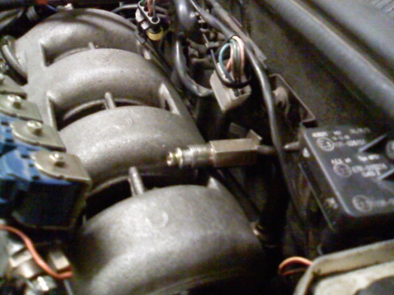

dato che te ne intendi ho un'altro paio di cosucce da chiederti: la prima riguarda un tubo che probabilmente fa parte del sistema del GPL di cui non riusciamo a trovare il collegamento: parte dal farfallato e và verso sinistra (sopra i collettori d'aspirazione per intenderci), il secondo riguarda due connettori che si trovano nella parte inferiore del motore (non è quello della foto ma è identico); uno va al sensore dell'olio (posto sul basamento) mentre l'altro non sappiamo dove.. :aktion060:
scusatemi se vi "rompo" con queste domandine idiote ma sono gli ultimi dettagli di un lavoro estenuante e siamo parecchio provati.. :rolleyes:
vi posto le foto così avete un'idea più chiara.. grazie mille! ;)
