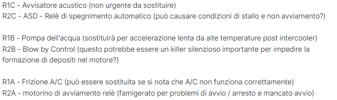

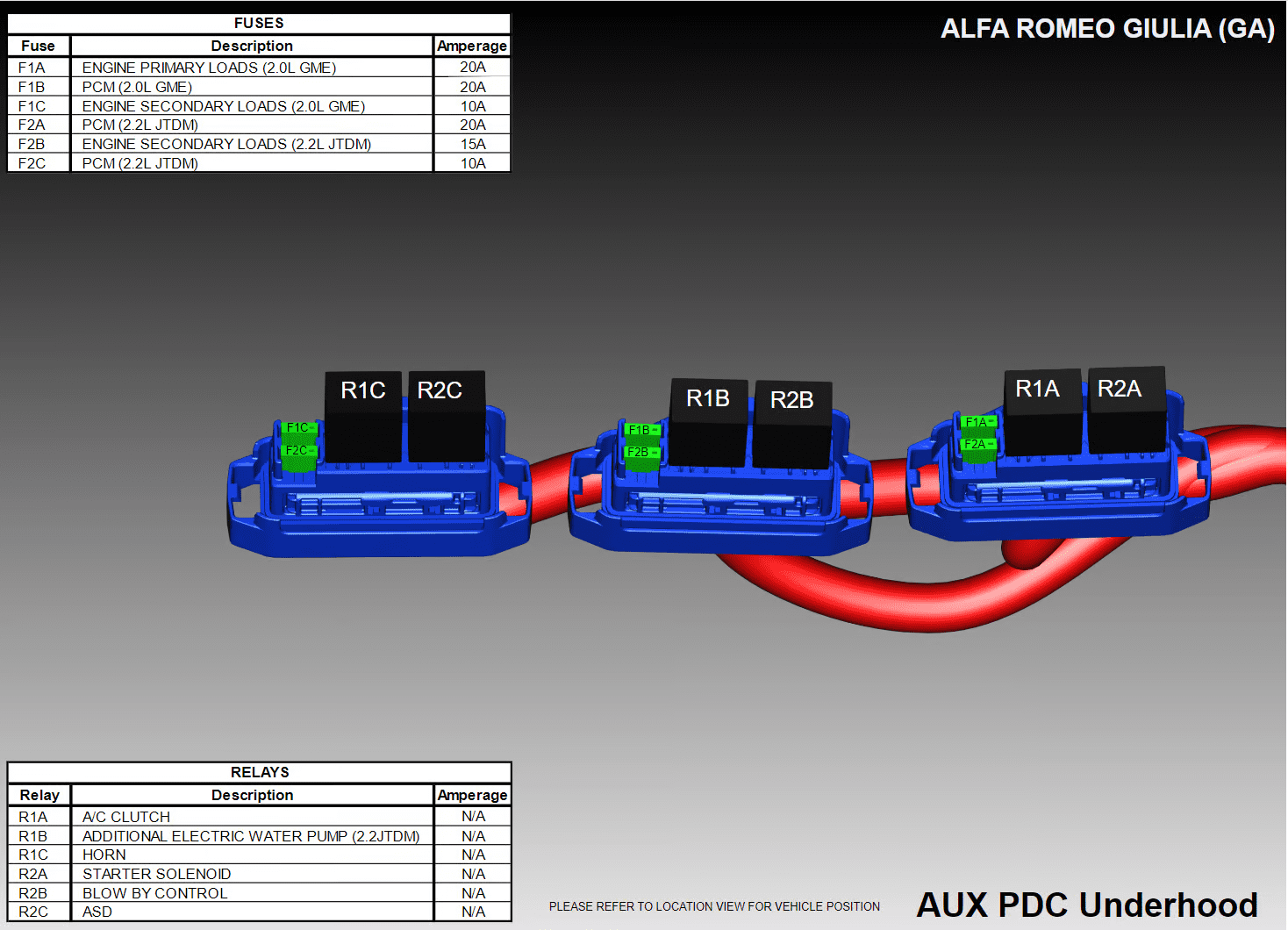

Ciao hanno risolto? Io probabilmente si! Dico probabilmente perché sto testando l'auto. Ho scambiato un relè che si trova sul bagagliaio.
Ciao sei riuscito a risolvere? ti ha dato più problemi?
Da un forum Statunitense hanno gli stessi problemi
Visualizza allegato 255927Visualizza allegato 255926

Acquistane 6 e li sostituisci

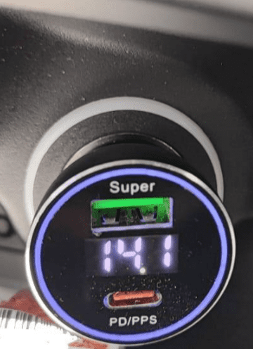

buonasera ragazzi vi aggiorno sulla mia situazione, sono arrivati i relè, domani me li sotituisco da solo , vorrei però un chiarimento riguardo alla modalità di ricarica e lettura del SOC della batteria: quando stacco il sensore IBS, viene letta un SOC differente ovvero sensore attaccato 83%, sensore staccato 67%, con il sensore attaccato vedo che la ricarica è lentissima , passa ad esempio dall'80% all'83% dopo 1000 km di viaggio, è normale? con il sensore IBS staccato non vedo progresso nella ricarica, mi chiedo: non sono più rilevati valori di tensione corretti? l'alternatore tiene comunque in carica la batteria anche a sensore IBS staccato? La tensione è comunque sempre buona intorno a 14,1 - 14,2 (rilevata con alfa dpf)
