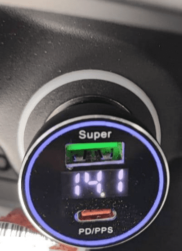

Quando la trovi sempre a 14 con motore avviato stai pur certo che l'alternatore carica.

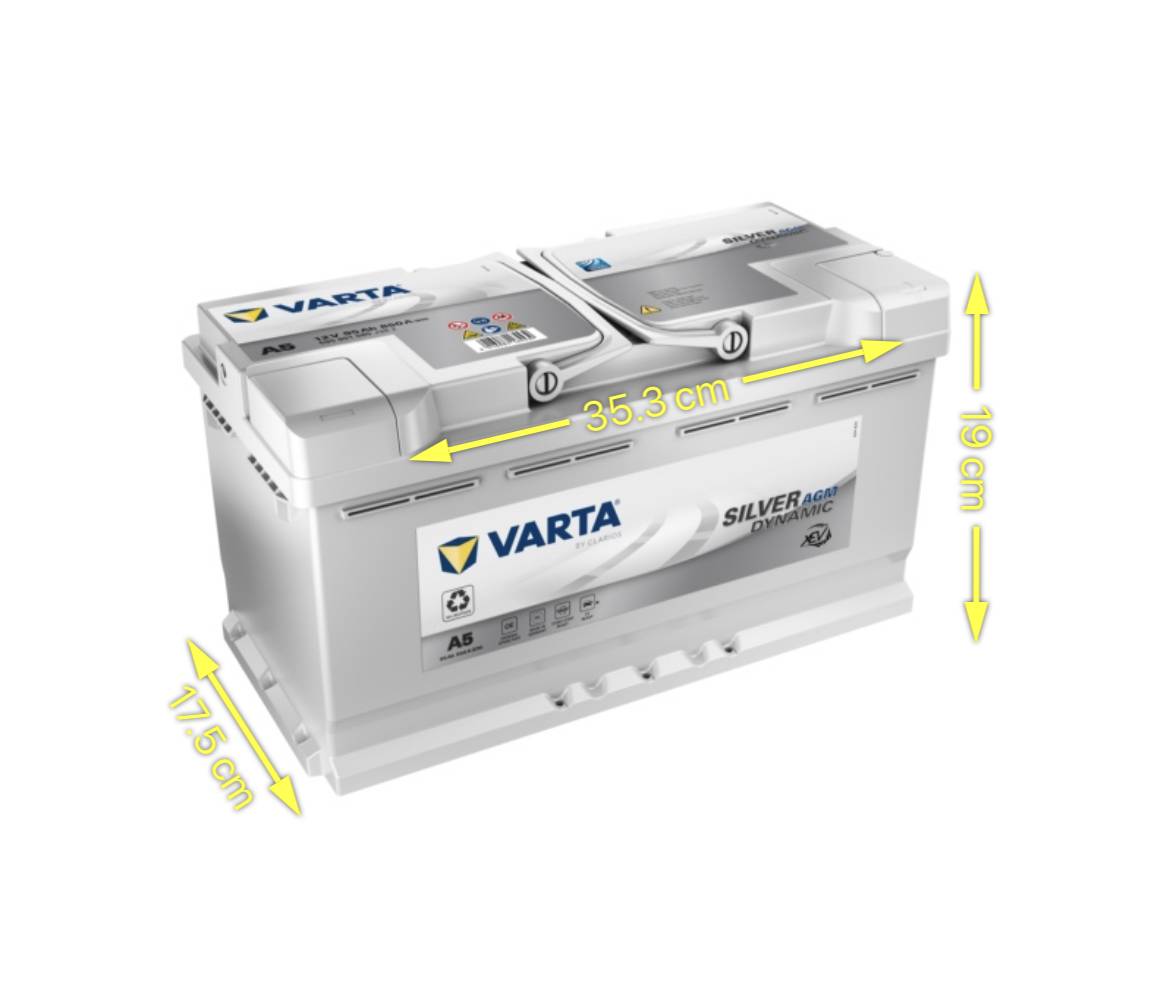

si sempre tra 14,1 e 14,2, ti chiedo una cosa vorrei sostituira la mia varta 80/800, con con la varta silver start & stop 95/850, che tu sappia ci sta? non crea problemi all'elettronica e alll'alternatore una batteria più capiente? so che la giulia 2.2 diesel monta di default una varta 80/800 anche se marchiata alfa
#134
15Ah e qualcosa in più di spunto non possono che migliorare l'elettronica di bordo.
Ti consiglio senza dubbio la varta in AGM. Spendi qualcosa in più ma ne vale veramente la spesa.

Buonasera a tutti! ragazzi cambiati da solo i 6 relè (esteticamente prefetti) , ho staccato, pulito e lubrificato con spray per conttati tutti gli spinotti visibili, circa una ventina e per ora ho fatto 200 km.... tutto perfetto, incrociamo le dita! sto aspettando la batteria nuova, una varta g14 95/850 come consigliata da Kormrider , spero tanto di riprendere a godermi l'auto senza preoccupazioni, a 1000 km vi aggiorno ;)
