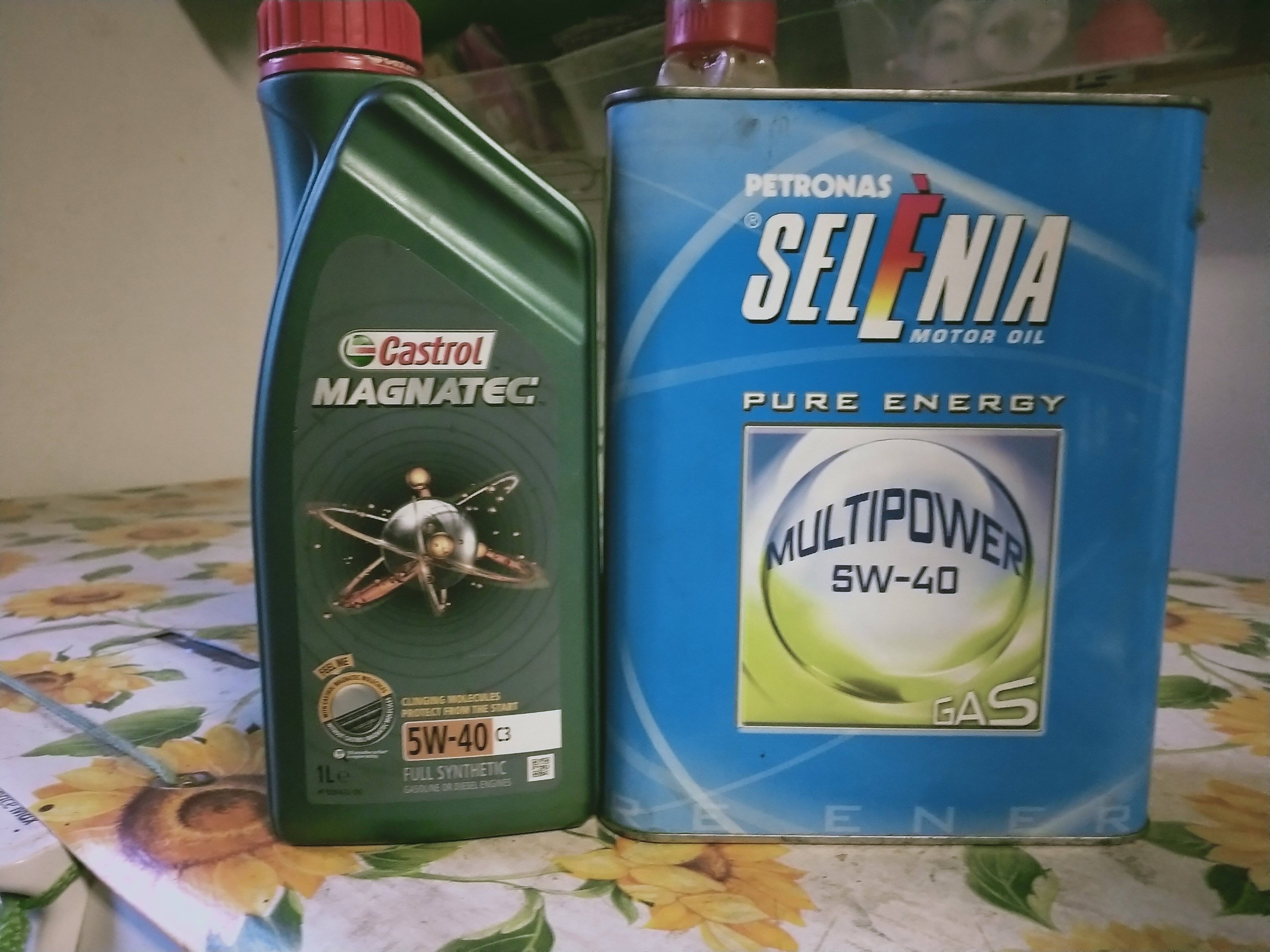

io uso indifferentemente questi due, in quanto la mia é trasformata GPL ed il Selenia c'è quello specifico, mentre il Castrol ha le stesse identiche specifiche del Selenia "normale" ovvero con caratteristiche identiche a quello che useresti tu.
NON SONO MISCELABILI, come la totalità degli olii "sintetici", pena avarie come quella che é accaduta alla macchina di mio figlio (e che non escludo che possa essere accaduto anche a te).
Questi 2 tipi di olio sono visti da molti, anche in questo forum, come fumo negli occhi, per non dire di peggio.

Ci vanno poco più di 3.5 litri, 4 bastano.
Il Selenia si vende a lattine di 2 litri, il Castrol da 1 e 4 litri
