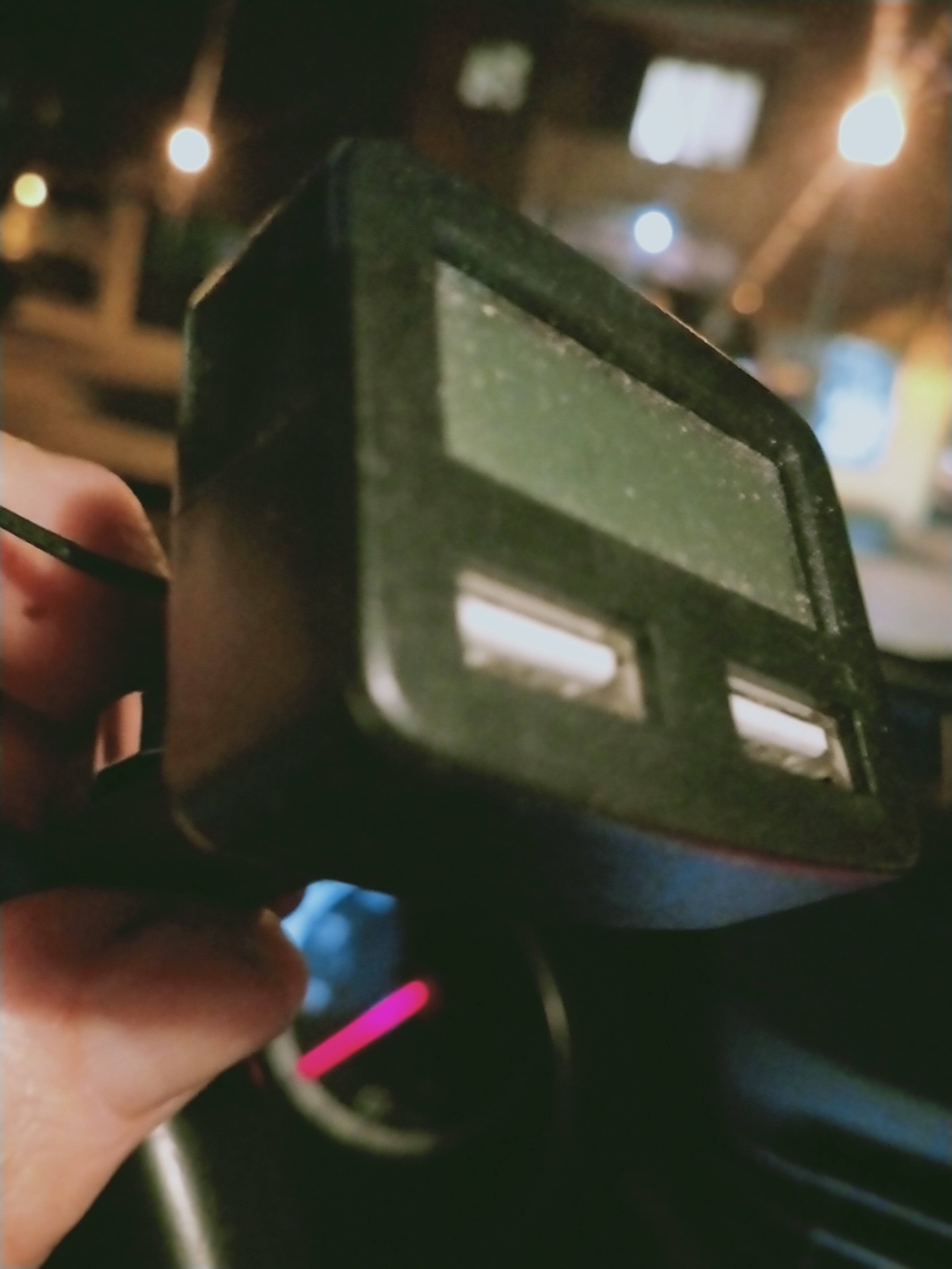

Scusa la scarsa qualità delle foto, io uso questo doppio alimentatore per USB da inserire nella presa accendisigari, che, come puoi vedere da la tensione di bordo, la temperatura ambiente e altre cosine comode.ne ho comprati 2 al prezzo di circa 8 € e questo é utile, senza smontare nulla, per capire cosa succede durante la marcia, (molto utile!)
Così ti togli i dubbi di corretto funzionamento dell'impianto
Non capisco perché non mi ha caricato la foto con il display illuminato, peccato.
Domani ci ri provo...
