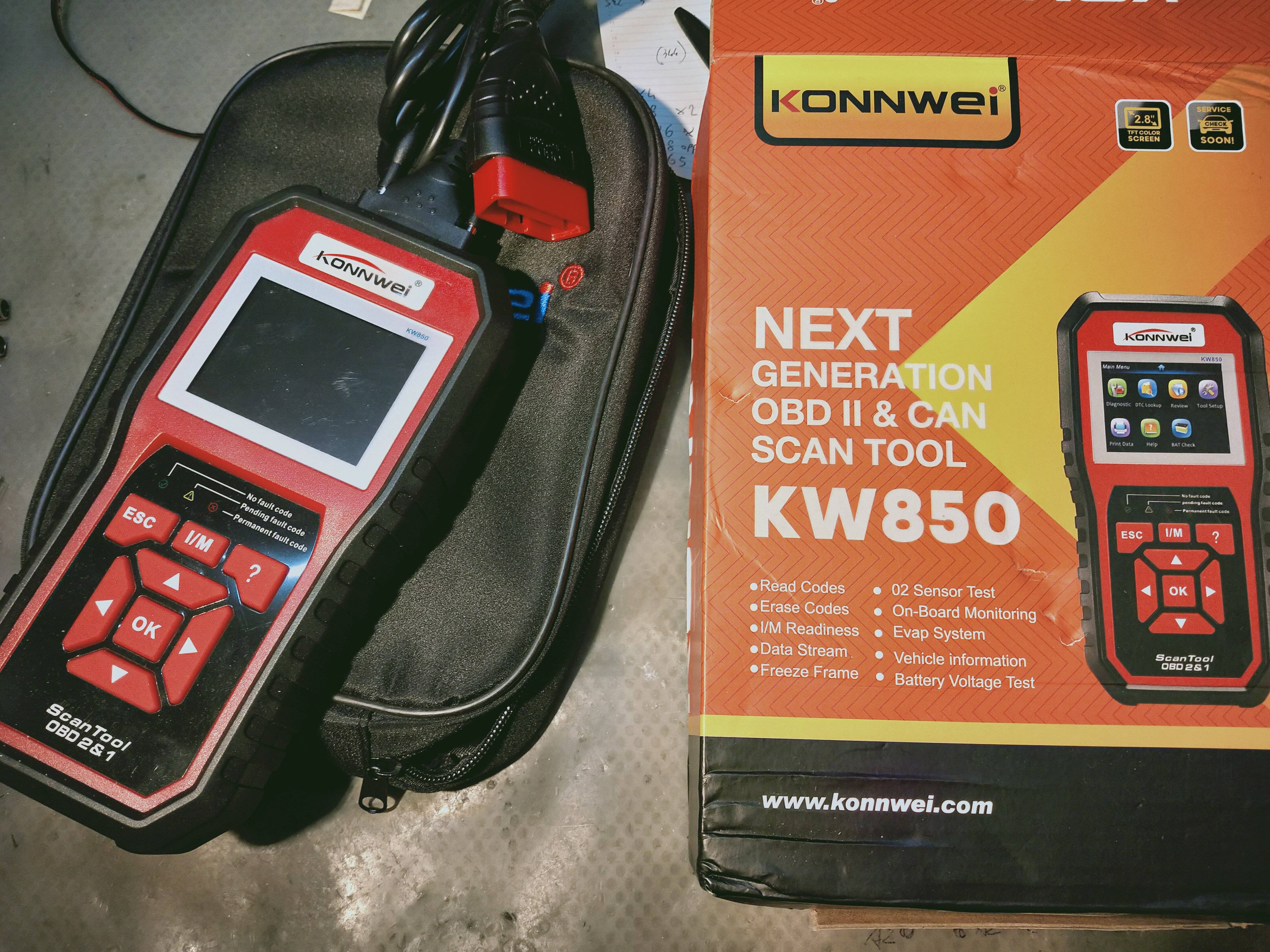

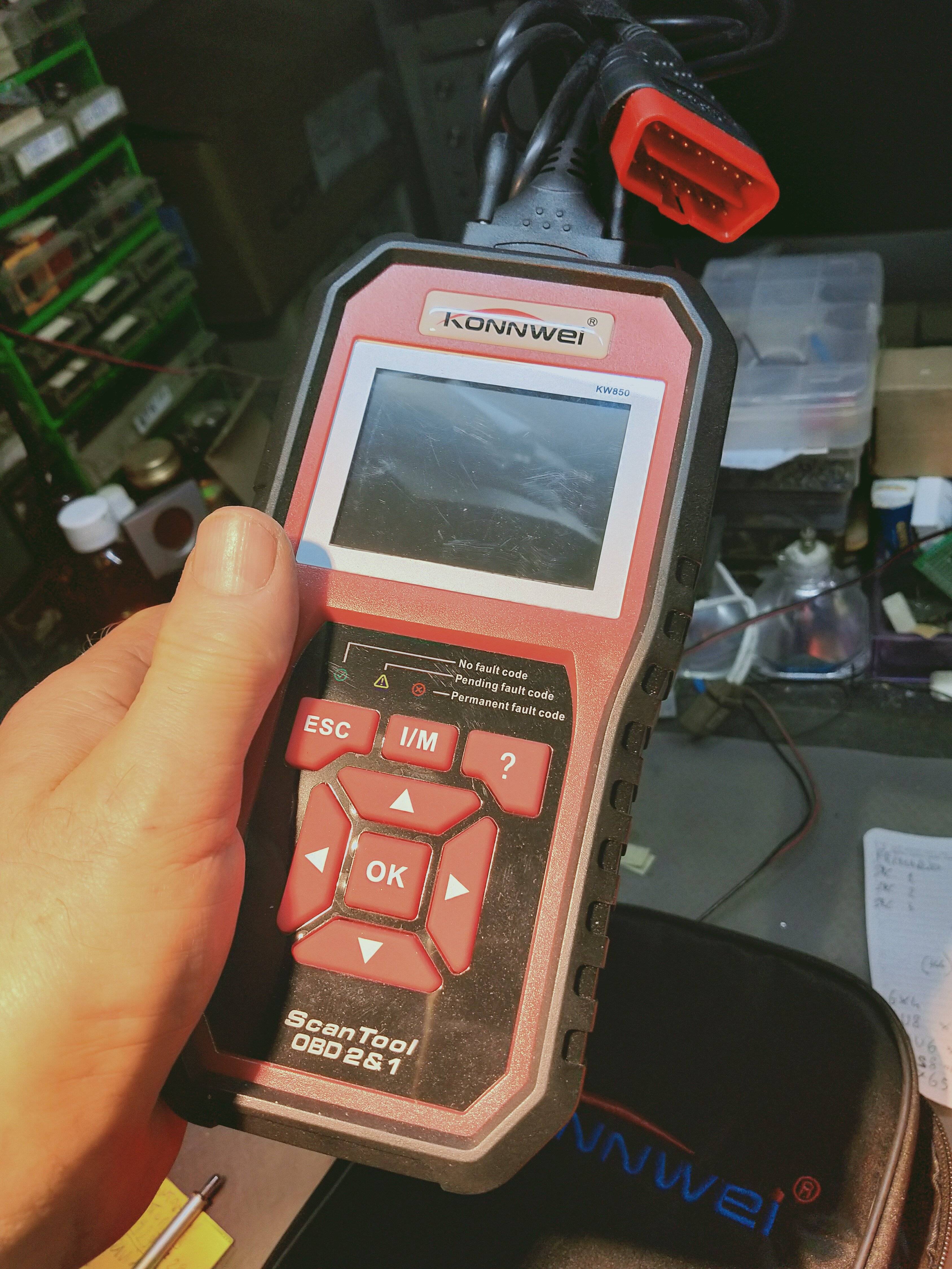

Io però, mi sono munito di un dispositivo OBD, che é un buon aiuto per eliminare gli errori e monitorarli.
Il primo, molto carino ed economico, si collegava via wi-fi con il cellulare, ma sinceramente poco pratico, un bel giocattolino con una grafica accattivante ma poco efficace.
Poi ho comprato questo che provo a postarti in foto, che si collega via cavo, ingombrante, più caro ma molto efficace.
É un buon aiuto sapere cosa sta succedendo, se provi a fare da te o quantomeno a non farti prendere in giro...

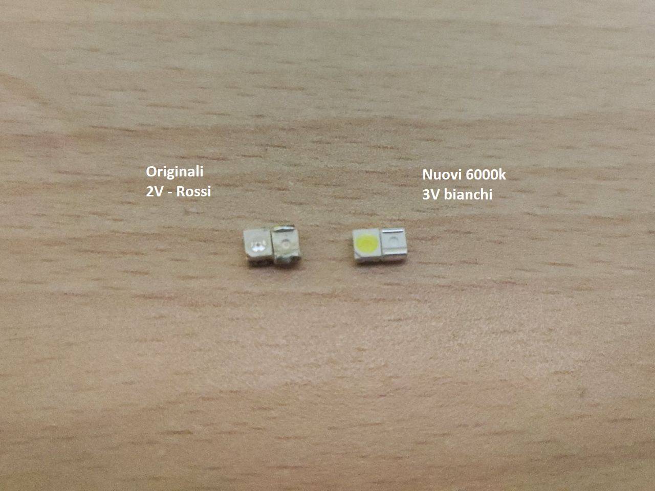

Resta il fatto che sono convinto ci sia qualche problema. Allego la foto dei vecchi led (gli originali) e i nuovi.
Sono passato da un buon negozio che si occupa di queste cose e mi ha detto che se non ho montato quelli con la giusta tensione, automaticamente vado a sfasare tutto!...
Quello che so è che ho messo questo modello.. Poi della tensione non so nulla...
LED SMD PLCC2 3528
Quadro strumenti bianco freddo 6000k 8-9 lumen 3V.
Ho letto in giro che il colore arancione rosso sono a 2V, quindi sarà che assorbono troppo i nuovi a 3V??
