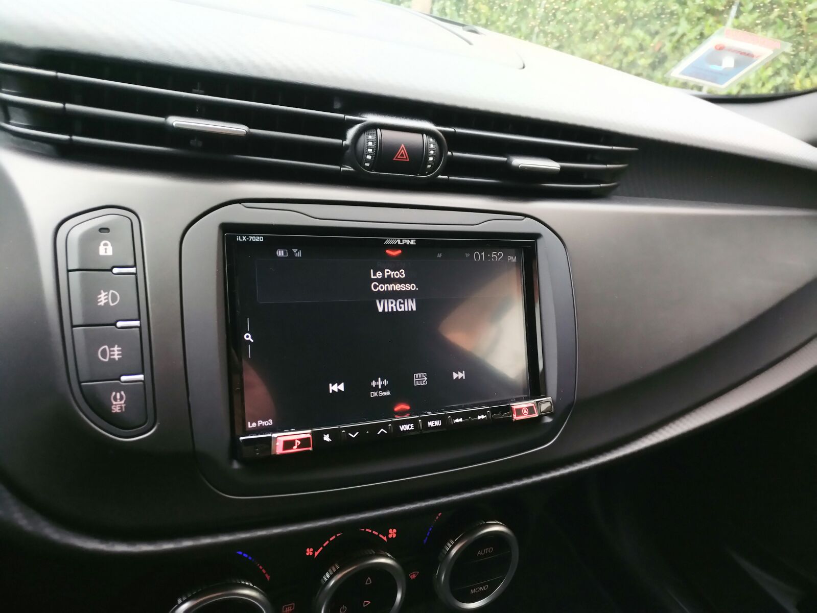

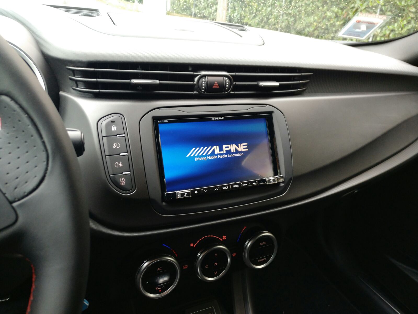

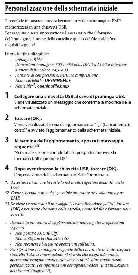

Ciao,
lo sai che se vuoi puoi cambiare l'immagine di accnsione "Alpine" e mettere il logo Alfa Romeo? Io ho da poco installato l'Apline ILX-702d sulla 500L di mia moglie con l'interfaccia della 2Connects ed ho recuperato tutti i settaggi dell'auto ed in più ho messo il logo FIAT all'accensione.;)
E come si fa?
