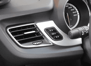

Per settare la data e ora dal matrix devi premere il pulsante set (devi farlo per forza a macchina ferma) ed impostarlo navigando nei vari menu.

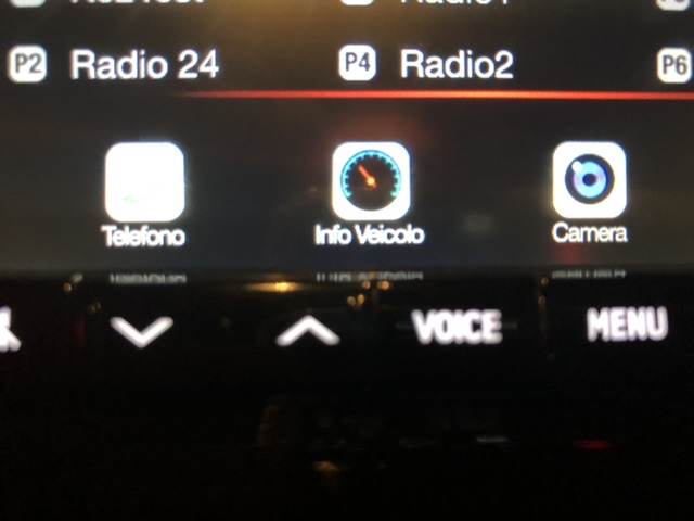

Ciao... lo fai dal menu dell'Alpine... premi il tasto menu sulla autoradio e tocca l'icona "info veicolo" per dettare il display matrix, non solo ora è data
