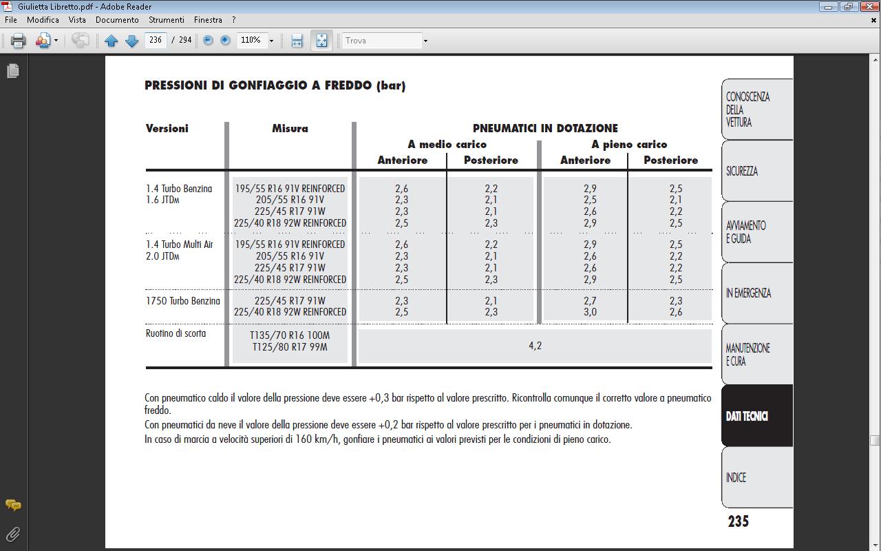

a me sfortunatamente non è ancora arrivata la giuly, però mi stavo già preoccupando per le gomme invernali, io monto i cerchi da 18" turbina, ma l'intenzione era di prendere dei cerchi da 17" con le termiche e avendolo detto al mio gommista me ne ha già trovati 4 a 30-35 euro l'uno usati, ma chi se ne...
Premesso questo volevo chiedere se sul libretto sono segnalati i cerchi da 17" con gomme 225/45 in quanto devo bloccarli altrimenti il mio gommista li vende a qualcun altro...

si sul libretto ci sono segnati i 215/45R17 sicuro, i 225/45 non mi sembra, ma non ne sono sicuro!!!!

Ti ringrazio per la risposta... se per caso ti capita di guardare il libretto puoi dirmi se il 225/45 compare? perchè al chiedo di mettermelo...

sgath m'hai messo il dubbio...! Ero convinto ci fossero solo i 225 anche da 17", ma dopo ieri sera non mi fido più tanto del mio naso e sono andato a controllare:
effettivamente niente 215, solo 225.

azzo....allora mi sbaglio io????!!!!! comunque dopo ci guardo e vi dico!!!
Si confermo....ci sono i 225/45R17!!!!
