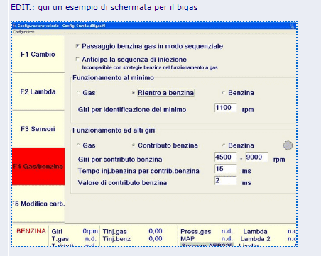

E ti posto in allegato anche la schermata del computer (simile a quelle dei riprogrammatori di centraline), dove l'installatore decide nel software della centralina di inserire come e quanta benzina iniettare IN CONTEMPORANEA all'iniezione del gas in alcune fasi critiche del motore. Oppure se vuole, (sempre l'installatore), può optare per la sostituzione del gas con la benzina ad i regimi di giri che lui stabilisce. Con l'iniezione elettronica si può fare tutto, mica abbiamo i carburatori, perdindirindina!🧐
"Adesso un pochino di mauretto Docet tutto per te: 😘.....Stiamo parlando di vetture ad INIEZIONE INDIRETTA, perchè in quelle ad iniezione Diretta come esempio la Giulietta quadrifoglio, questo giochino in contemporanea non si può fare, in quanto essendo lo stesso iniettore, o spruzza benzina oppure spruzza gas. Almeno fino a ieri. Se poi domani i progettisti riusciranno a farle entrambe con lo stesso iniettore lo scopriremo. Per il momento l'inezione diretta è così."
Mentre sappaimo bene che con l'iniezione INdiretta ci sono 8 iniettori, 4 per la benzina e 4 per il Gas.
Poi nel caso tu volessi girare la frittata dicendomi che il contributo di benzina lo conosci da tempo, ma per arrampicarti sugli specchi mi volessi propinare che intendevi dire : Che ogni tot di iniezioni si ferma per un ciclo l'iniezione del gas e se ne fa una di benzina al suo posto, tipo 1 ogni 20 oppure 1 ogni 30 "spruzzate", allora ti linko anche questo:
dove specificatamente un utente (più informato di te e di me ), ci spiega al punto 2 del post del 18 marzo 2018:
2) nei motori a iniezione indiretta è l'installatore che decide quando, come e se ,iniettare benzina al minimo, agli alti, o in ogni fase di funzionamento e decide la percentuale di Benzina da iniettare in contemporanea con il gpl.
Anche perché (questo lo deduco io da semi-profano del GPL, quindi da prendere con le molle), in un motore ad iniezione indiretta, specie dove il collettore di aspirazione è molto lungo, alternare gli iniettori di benzina che sono sempre prossimi al fungo delle valvole di aspirazione con quelli del gas che sono decisamente ed obbligatoriamente distanti dalle valole di aspirazione, se questa alternanza fosse sistematicamente ripetuta, comporterebbe un "ruvidità" del motore dovute al ritardo per la "strana" miscelazione della carica esplosiva, conseguenza dovuta alla distanza degli iniettori, il che anche se non è deleterio, non è auspicabile. Fine del mio pensiero.

Oppure ancora si può meditare su cosa adetto l'installatore del GPL a @Iannino e che riporto piè pari
la mia avrebbe potuto usufruire del sistema di additivazione ad alto numero di giri, ma d'accordo con il mio installatore, l'ho evitato,
Additivazione in italiano non significa sostituzione, ma nello specifico caso "miscelato insieme" ....O sbaglio?
Ripeto, non conosco nei dettagli gli impianti a gas e sono lieto di apprendere cose nuove, non credere che me ne dispiaccia anzi.
