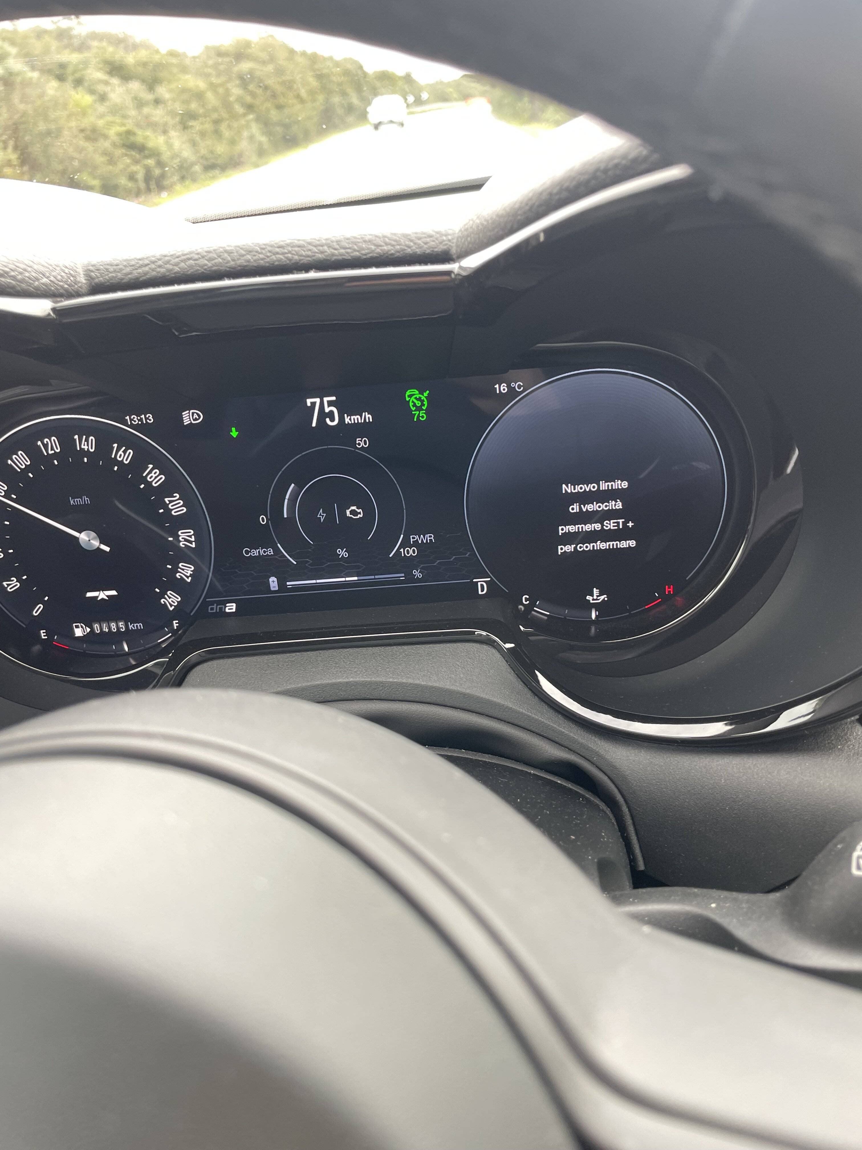

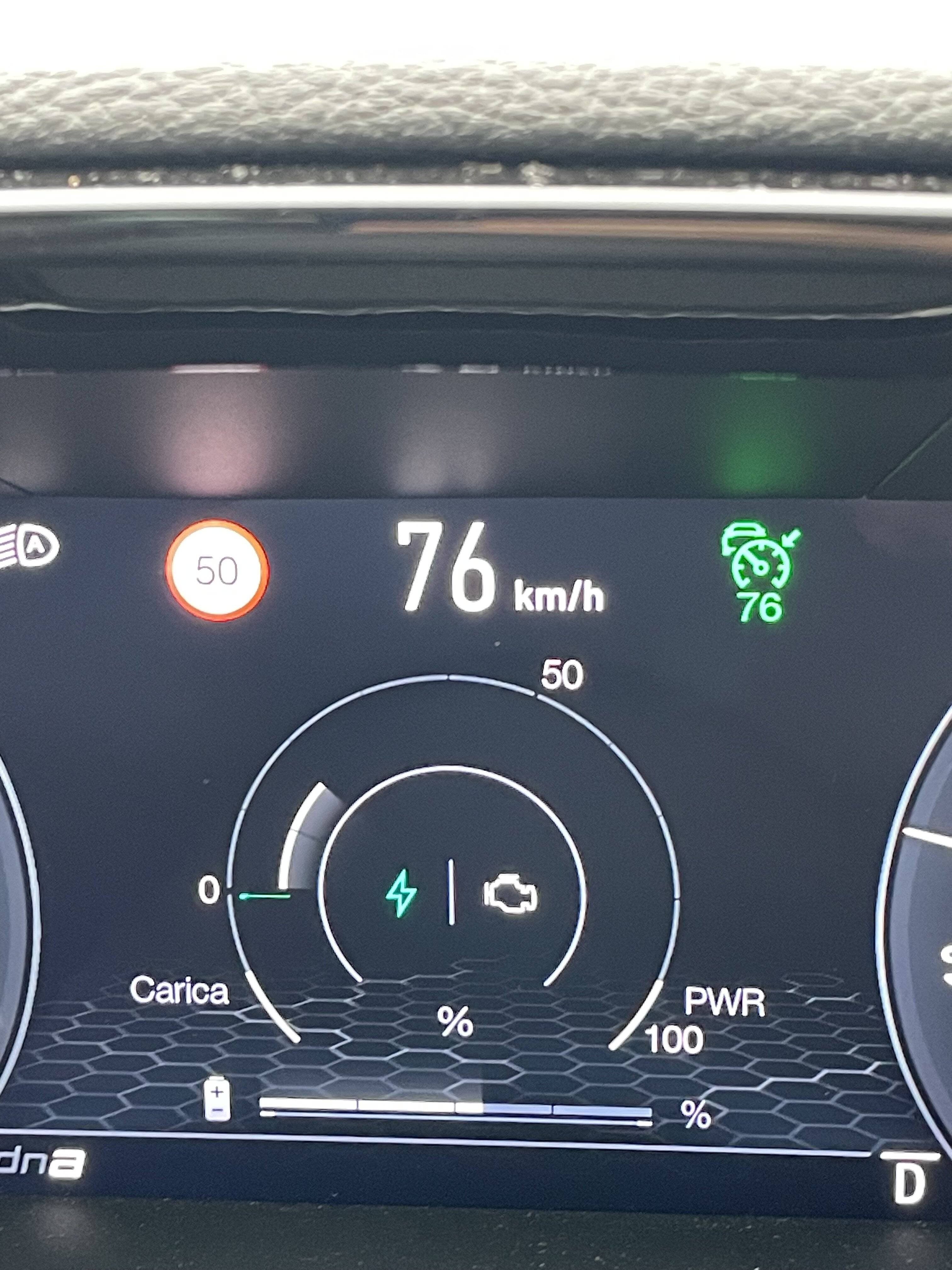

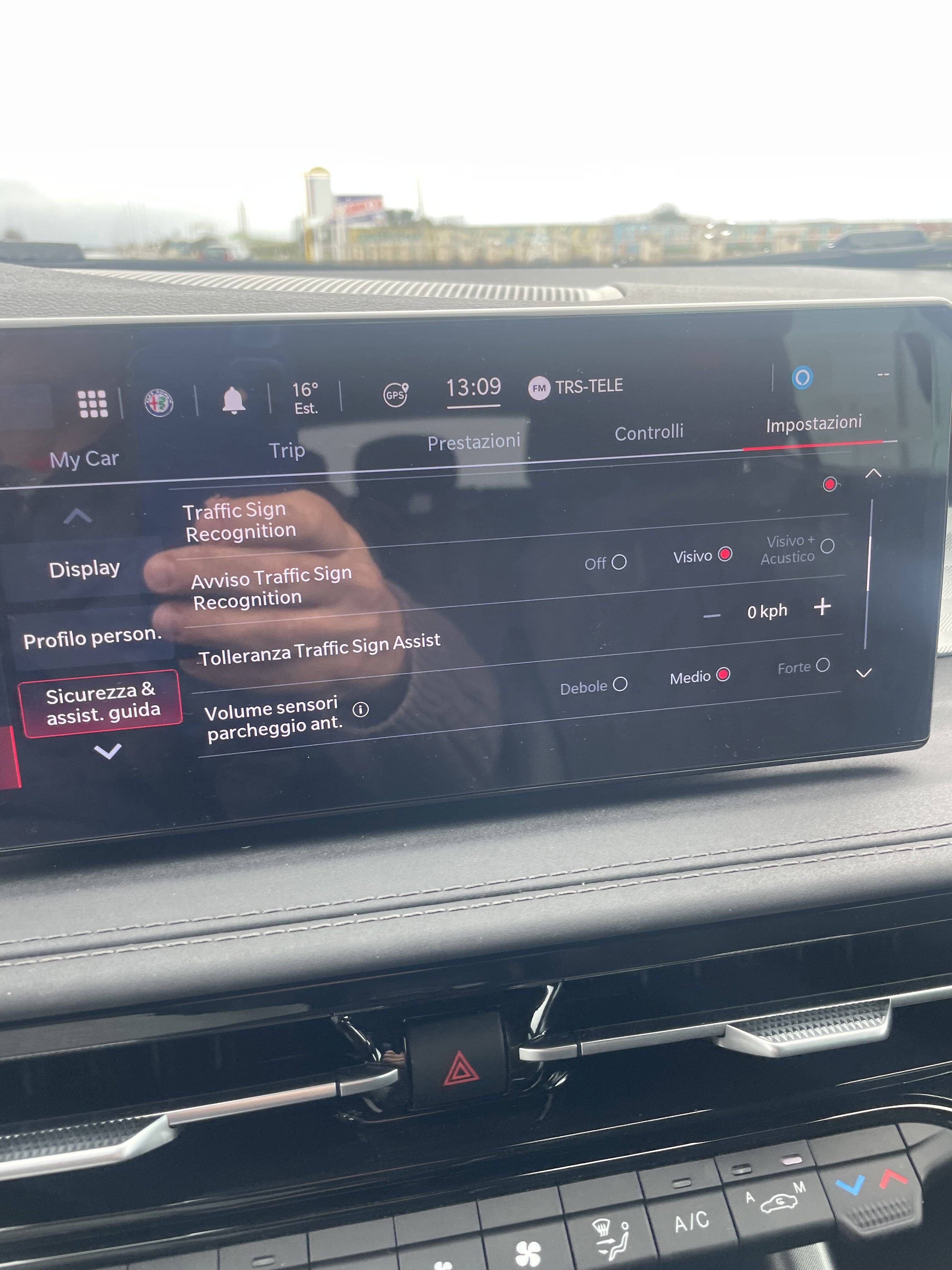

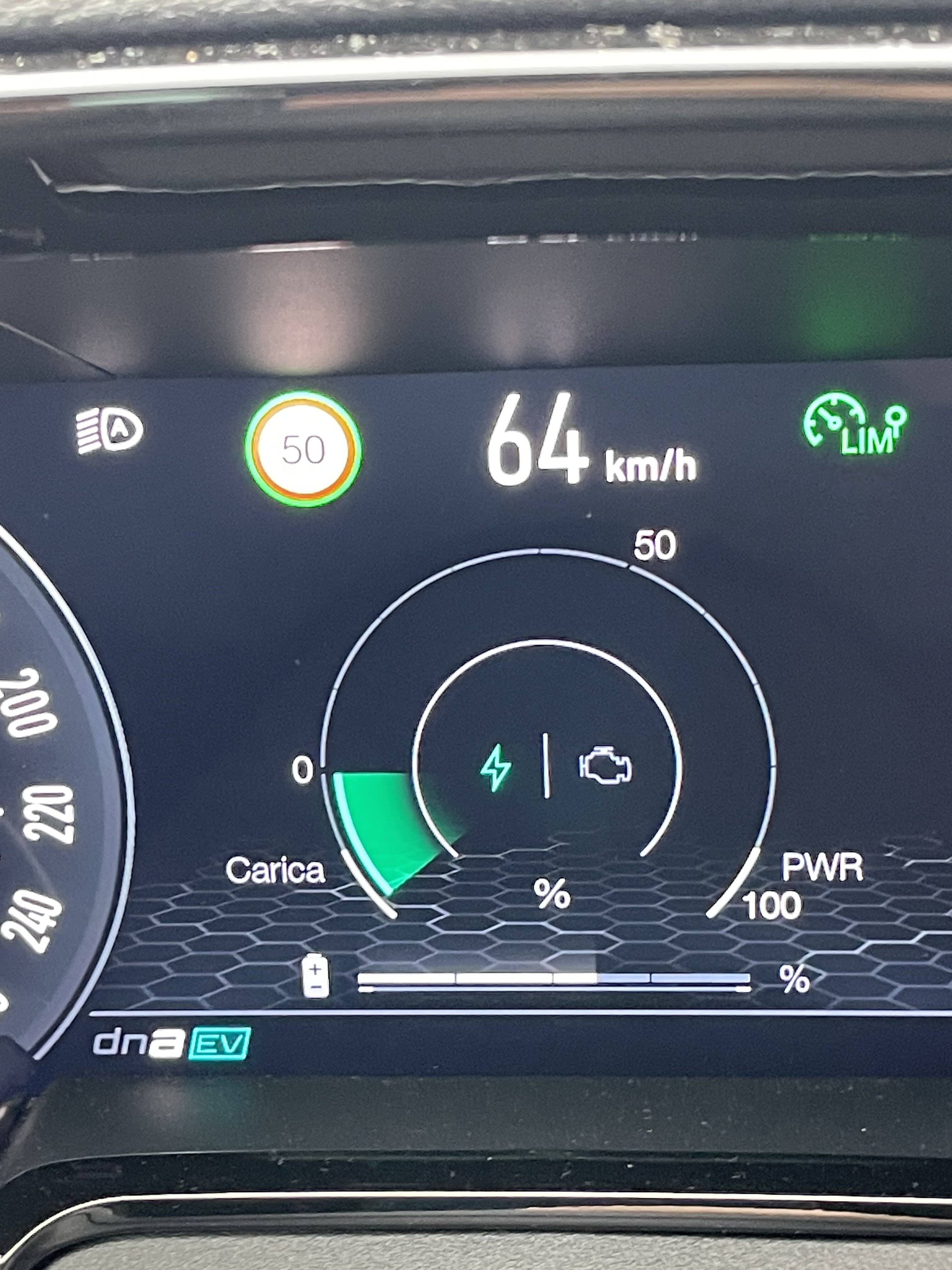

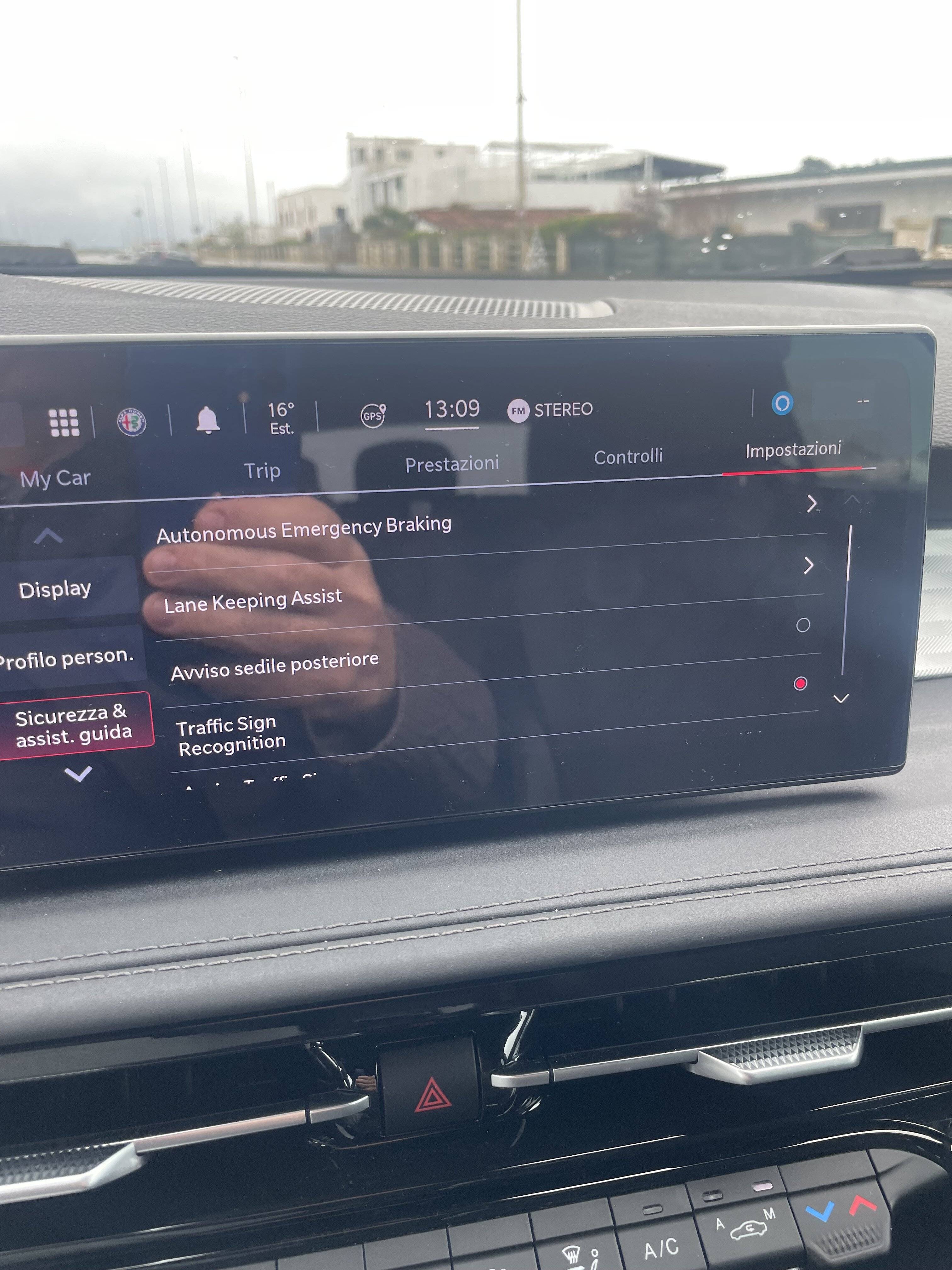

Allora per te e per altri ora andando a lavoro ti ho fatto alcune foto ! Le prime due sono come dice te ovvero che non c’è nessuna impostazione per ISA quindi inutile che continuiamo a scrivere le pagine del LUM anche perché dopo un anno lo sappiamo le nostre auto come funzionano !!! Poi la terza vedi sto andando a 76 e mi legge il cartello 50 ma non si adegua perché prima mi da avviso se voglio adeguarmi (quarta foto e cartello 50 lampeggiante … la
Foto ha preso il momento che era spento il lampeggiò 😊😊) ultima foto che vedi differente con cartello circondato di verde e quindi acc si adatta al
Cartello !! Quindi a me anche se non ho nessuna impostazione ISA lavora come dovrebbe .. ora la differenza sta nel pack techno completo ovvero con adas completi ??? Boh
