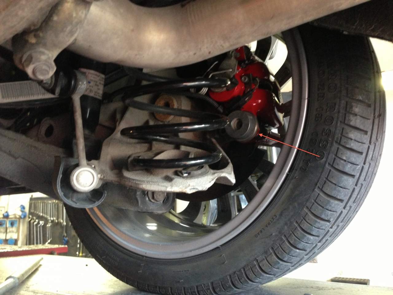

Fai una foto da sotto e da dentro la ruota della pinza se hai l'antivibrazione hai la pinza con pompante da 38 e disco maggiorato (278mm), se non lo hai vuole dire che monti già la nuova con pompante da 36 e disco ordinario (264mm) ovvero ti hanno montato il maggiorato solo davanti. foto 2.jpg

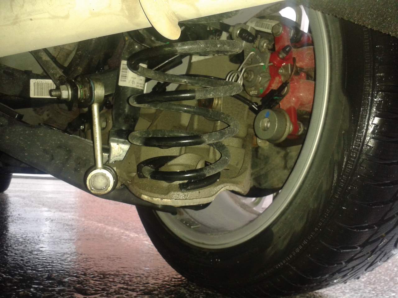

mannaggia la pioggia...
ecco la foto, a me sembra uguale a quella postata da trip3
Se la pinza di Fabry79 montata su una MY14 ha l'antivibrazione ed è uguale a quella di TRIP3, vuol dire che l'impianto è maggiorato anche dietro, quindi smentisce tutto ciò che abbiamo detto fin'ora! Oh ma ci sei? Sei connesso? :rolleyes:
Ps: non chiedermi come facevo a saperlo prima che fabry postasse la foto. ;)
Ti sei salvato in calcio d'angolo :lol2:
scusa Fabry, mi puoi dire data dell ordine e mese di produzione ? stai a vedere che il primo 'fortunato' sarò io ... mannaggia. la mia dovrebbe essere prodotta a febbraio, chissà se mi salvo oppure mi arriverà con la 'nuova' pinza ovvero la vecchia verniciata :-(
La mancanza del riparo copribielletta in plastica pure mi sembra, purtroppo, un peggioramento qualitativo rispetto al modello precedente!!
già ho visto, più che altro immagino tutta la ***** che raccoglie in quel punto sullo snodo :-( ma xè si devono attaccare a questi dettagli? tra l altro non so se avete notato tutte le parti SONO AUMENTATE, sia i vari pacchetti sia il prezzo 'base' nei vari allestimenti, ho riconfigurato la mia vettura sono usciti 600 euro in più !!
