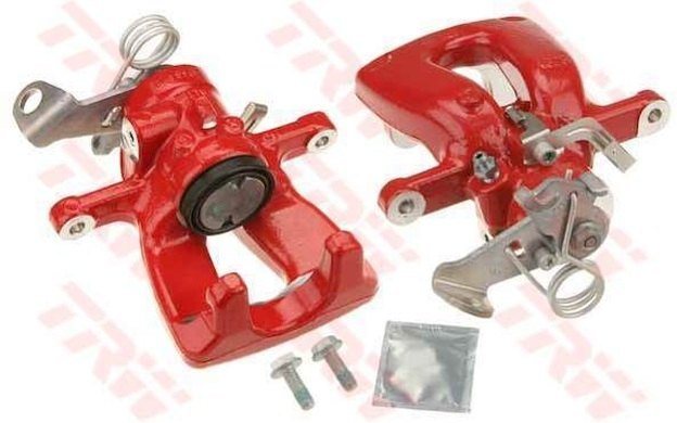

Su tuo input ho approfondito un po' la questione e questo è quanto:
51877192 sx e 51877193 dx riferito alla pinza posteriore maggiorata d. 38 è fuori produzione/esaurita/non ordinabile, al suo posto c'è 77365536 sx 77365537 ds prodotta da TRW
Limitazione costruttore TRW
Diametro [mm] 38
Materiale Ghisa
Colore pinza freno RossoBHN993E
Carcassa
a cui va aggiunta la staffa 77364524 sx/dx prodotta sempre da TRW

Per quanto riguarda quella 51969038 sx e 51969039 ds riferito alla pinza posteriore del kit maggiorato è fuori produzione/esaurita/non ordinabile, al suo posto c'è 77366851 sx e 77366852 ds e le staffe 77366850 ds/sx delle quali per il momento non ho altre info ne foto. Una cosa è certa, montano esclusivamente sulle vetture MY2013
Immaginavo fosse trw visto che le pasticche lo erano, ma la pinza viene fornita col bussolotto antivibrazione oppure quello e' optionals.?
Il dispositivo antivibrazione non è proprio previsto per la pinza MY2013, ma a chi interessa può montarlo tranquillamente 77365756 kit freno dumper, prodotto sempre da TRW €155,92
Ps: non necessariamente pinza e pattini sono della stessa marca, i pattini trw montano di fabbrica anche sull'impianto con pinza Ate.

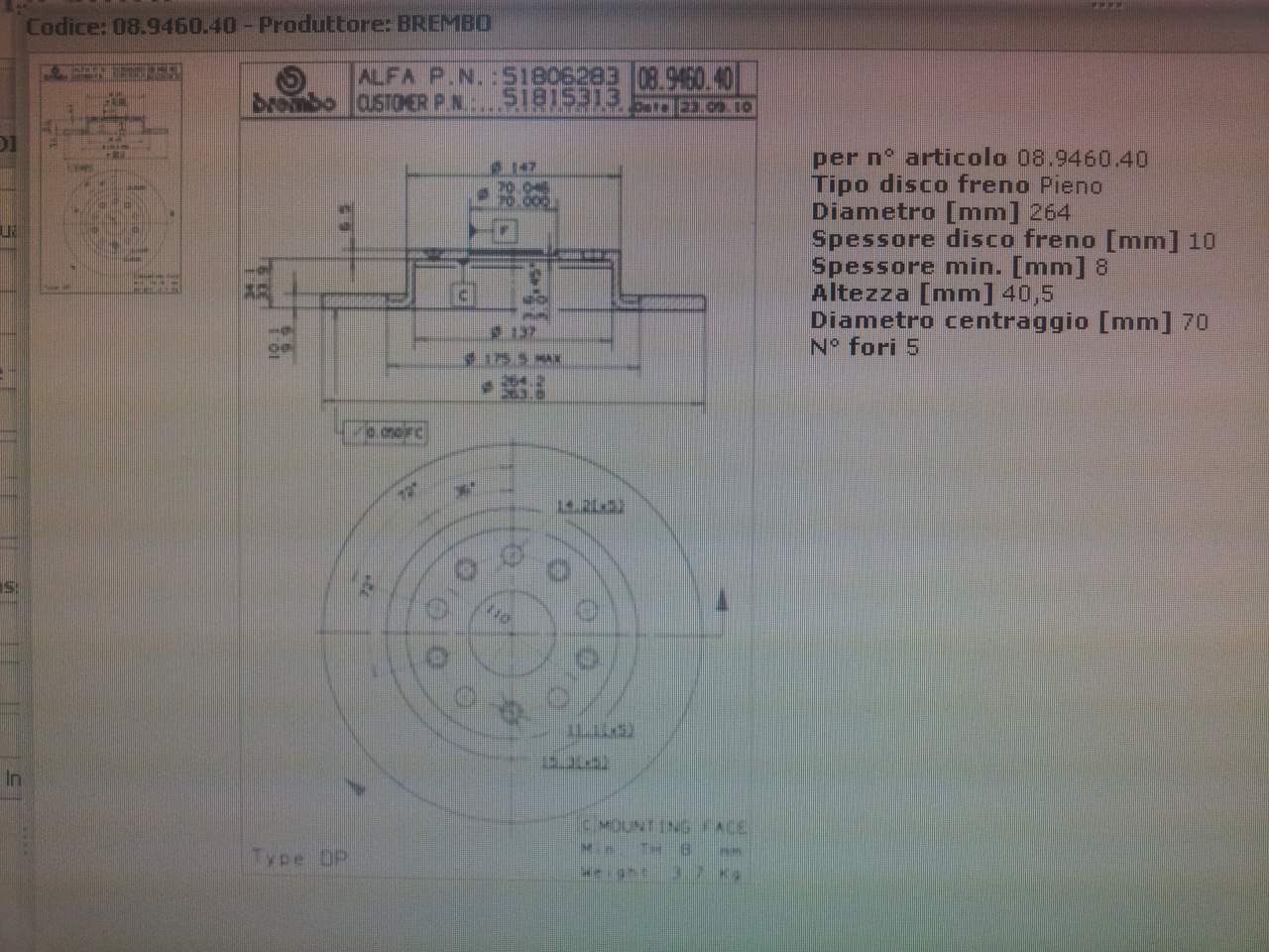

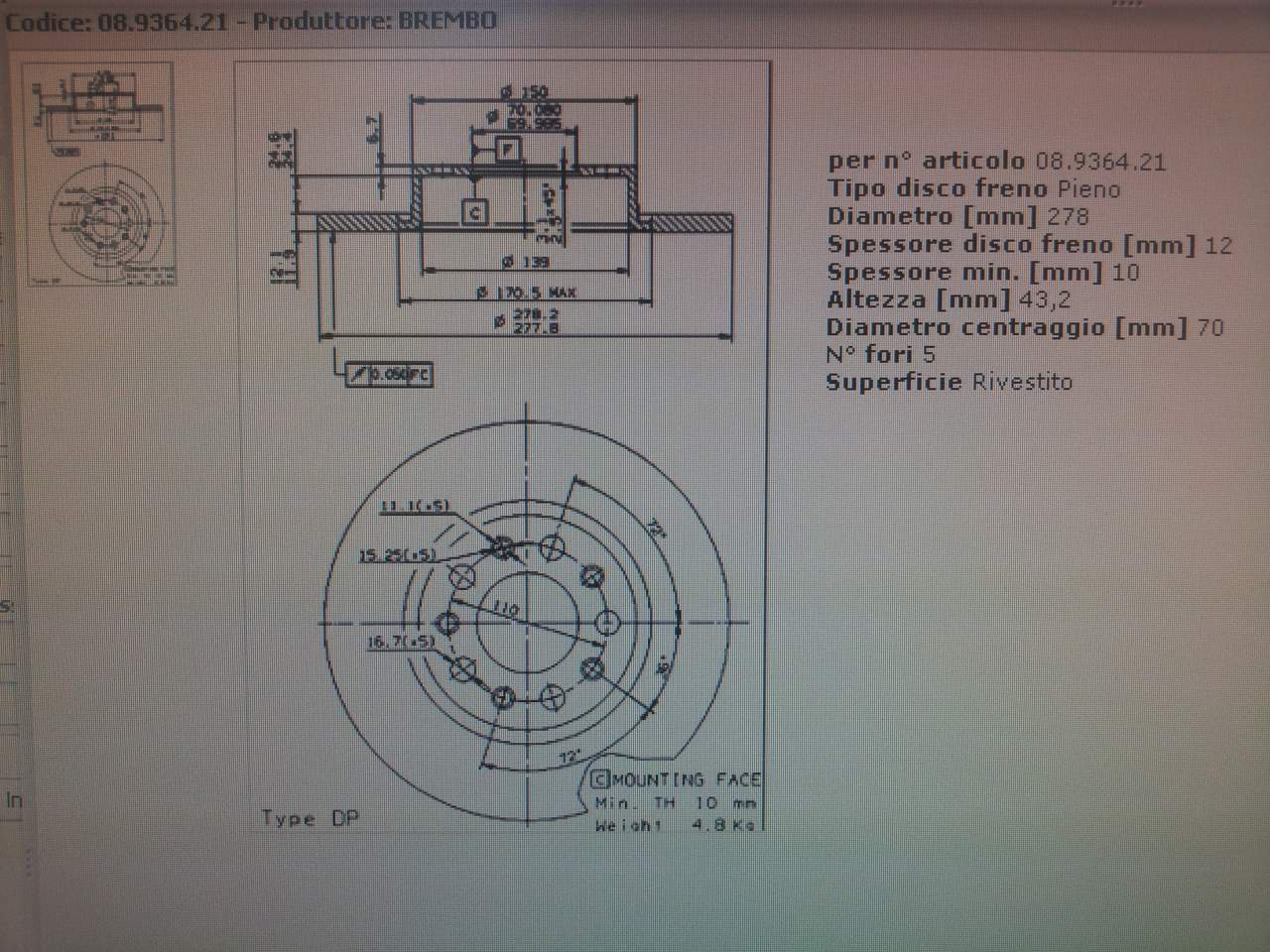

@TRIP, io sono un lib. professionista, abituato a trattare nel mio settore (elettronica e informatica industriale) se vendo un box con alimentatore maggiorato da 600w non mi sogno di dare al cliente un 400 xè tanto basta e avanza, hai ragione tu Alfa non dichiara da cosa è composto il suo opzional a pagamento IMPIANTO FRENANTE MAGGIORATO BREMBO CON PINZE ROSSE codice 4SU 413,38 già mandata mail al servizio clienti siccome non c'è verso di avere un dettaglio da nessuna parte mentre ad esempio per il BOSE ti dicono anche la dimensione in mm di ogni diffusore :-) forse sono un rompico@@@ ma di questo passo tra 6 mesi x 413 euro ti danno una mano di rosso alle pinze normali :-)
@KLAU accidenti 155 euro due smorzatori di vibrazione ??? sono 24 ka ? :-) il disco post mi pare di capire sia Brembo sia il 264 standard che il 278, se l italiano non è un ' opinione (cosa su cui ho qualche dubbio) la parola MAGGIORATO indica dischi più grossi del modello standard, dovrebbero scrivere impianto frenante Brembo con pinze verniciate di rosso ahahaahahaha magari mi rispondono che sono maggiorati solo quelli anteriori :-) niente di più facile, ma visto che rompere i co@@@ è gratis ... io li rompo :-)
