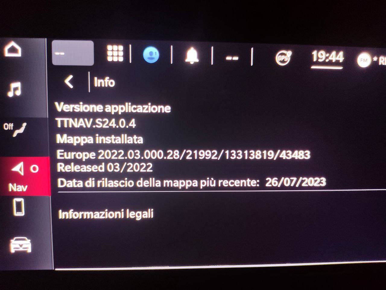

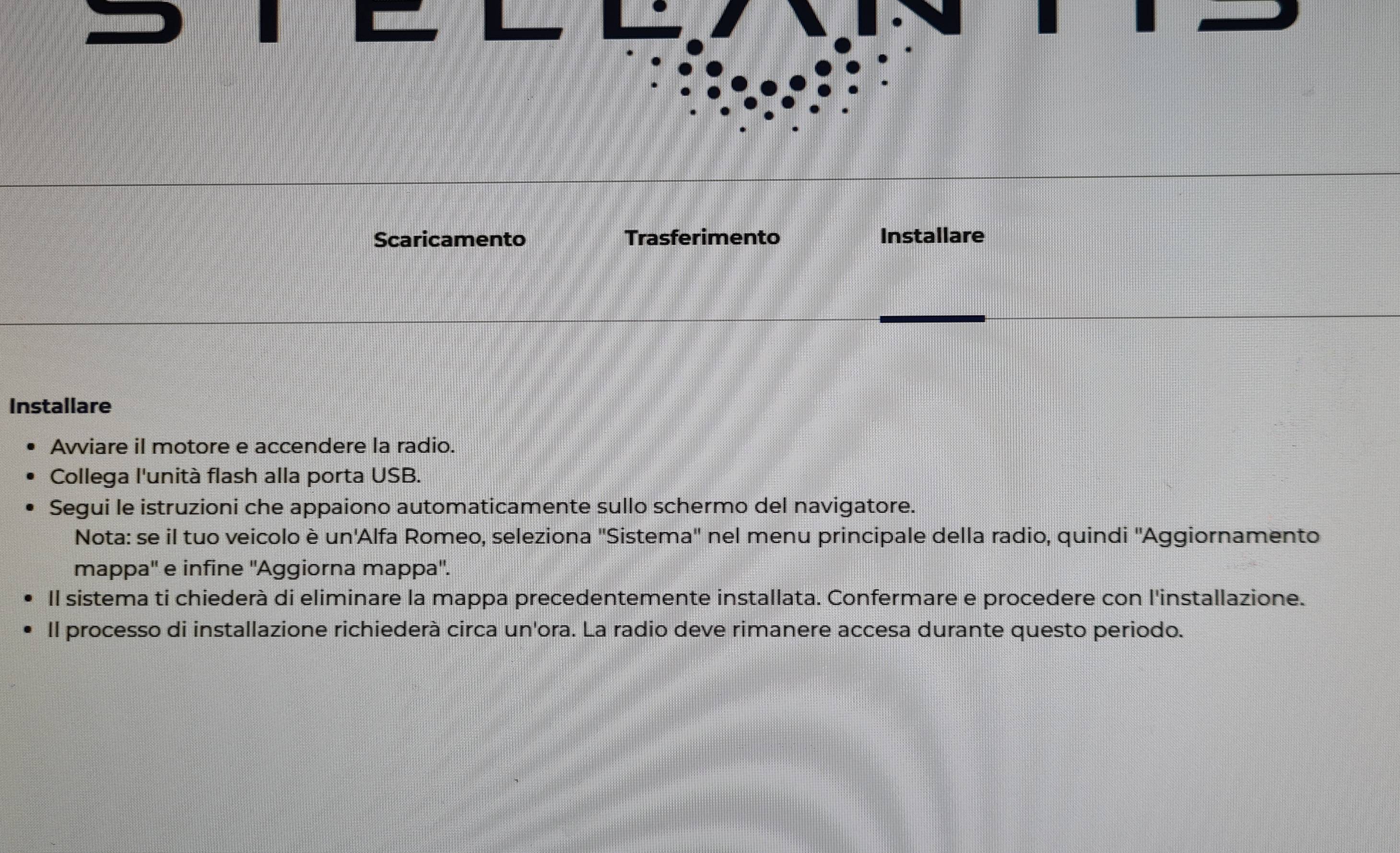

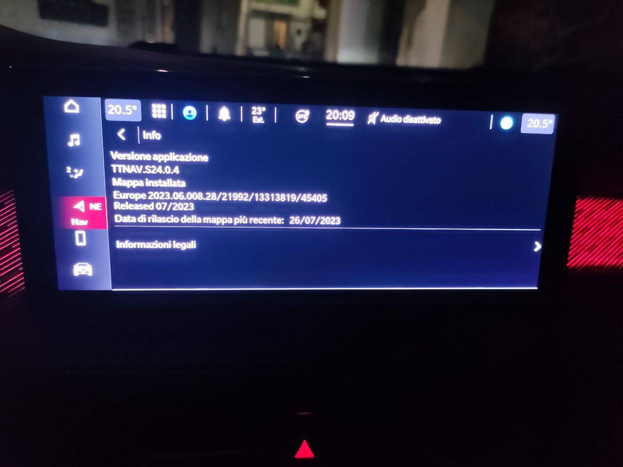

Ho effettuato l'aggiornamento manuale delle mappe del navigatore della mia Tonale Ti
Scaricate dal sito stellantis segnalato da @mage72 (che ringrazio) ben 28,8 GB di dati e inseriti in una pen drive con formato ntfs. Messi i singoli file nel percorso principale della pen drive, quindi a motore acceso e sistema multimediale avviato ho inserito il supporto USB. Il sistema mi ha correttamente riconosciuto le mappe e le ha aggiornate alla versione luglio 2023. La procedura è lunga impiega circa 45 minuti suggerisco di farla col motore acceso magari scegliendo un percorso di quella durata Giusto per non stare fermi.
