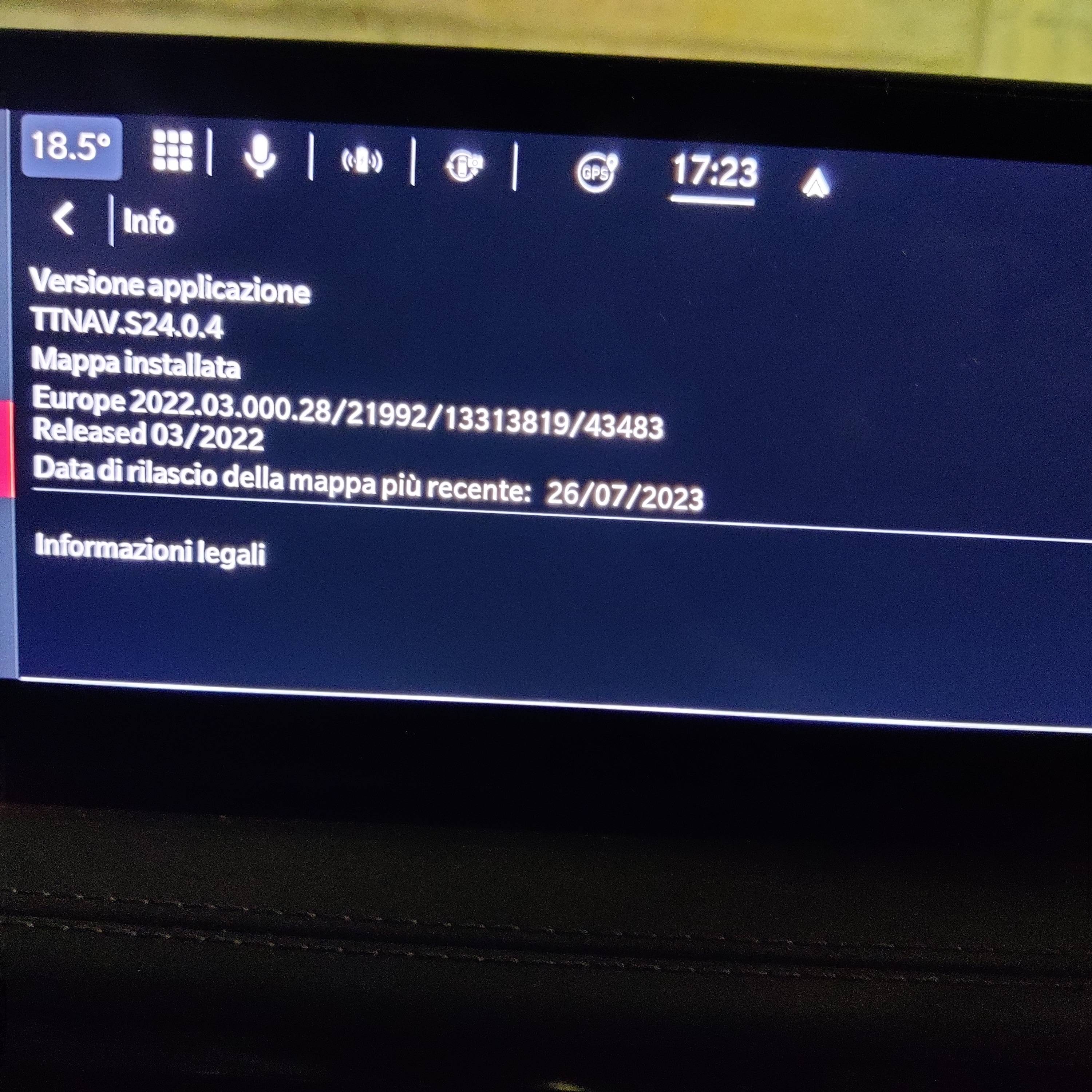

A me si stanno aggiornando in automatico, a meno che non le abbiano aggiornate quando ho portato l'auto in concessionaria a metà settembre per una campagna di servizio, ma ne dubito.
    1,011.7 KB · Visualizzazioni: 133
Quindi "Data di rilascio della mappa più recente" fa riferimento solo a quelle disponibili...
Guarda sinceramente come scritto in precedenza anche io non riesco a capire perché come ti succede delle volte viene il messaggio di aggiornamento mappa effettuato … poi se vedi la
Foto anche a me diceva sempre 03/2022! Leggendo un amico su fb sono uscite queste mappe da scaricare sul sito ed in effetti poi la data di rilascio ora segna 07/2023…. Quindi cosa aggiorna in automatico ? Non lo so 😬😬

Una cosa che ho notato questo weekend che ero fuori provincia è un messaggio del genere: aggiornamento delle mappe locali. Quindi probabilmente vengono effettuati piccoli aggiornamenti in base alla posizione in cui ci si trova.
