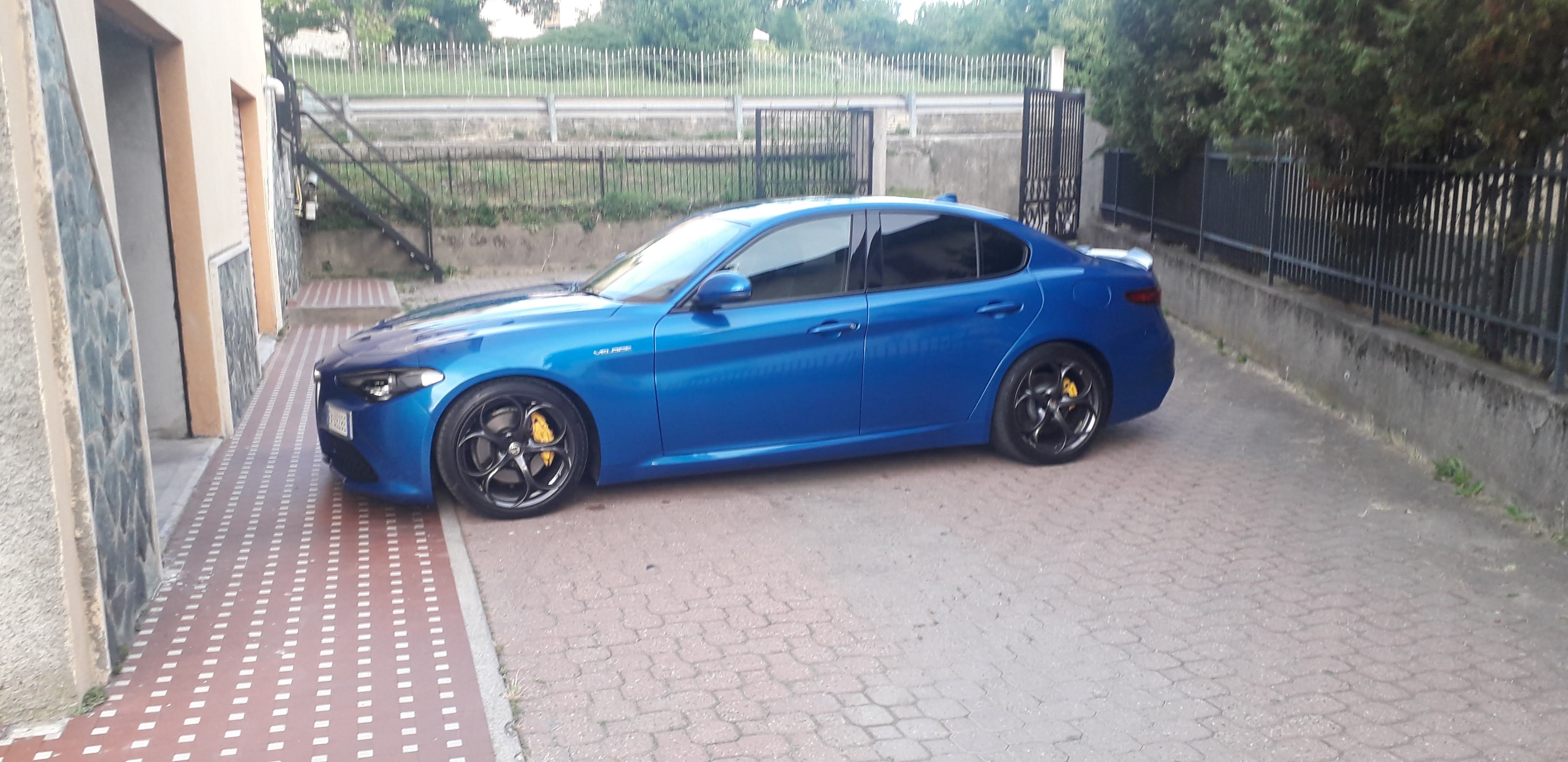

Assetto con molle Eibach,,,eccolo..... un po rigidina ......
