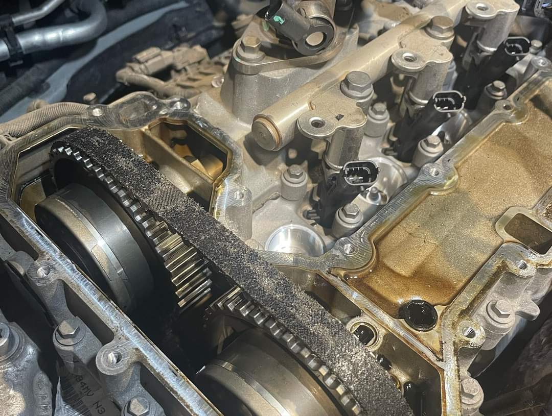

Ecco qua il nuovo che avanza, sempre più avariati in avaria.
Sti scienziiahhatiiii dove hanno studiato??
Si saranno laureati tutti con lo stesso ingegniiiiiere che ha progettato il motore della 126bis??🤣🤣
Caffettiere con la CINGHIA A BAGNO D’OLIO!!
Gran bella porcheria!
Motori 1.0-1.2 3 cilindri benzina montati attualmente su Peugeot/Citroen, Opel, Toyota, anche i nuovi firefly fiat e jeep.
Peugeot indica diversi tipi di olio per ogni tipo di motore o cilindrata che sia ma il risultato è sempre lo stesso, cinghia distribuzione e olio non sono mai andati d’accordo e questo è quello che succede.

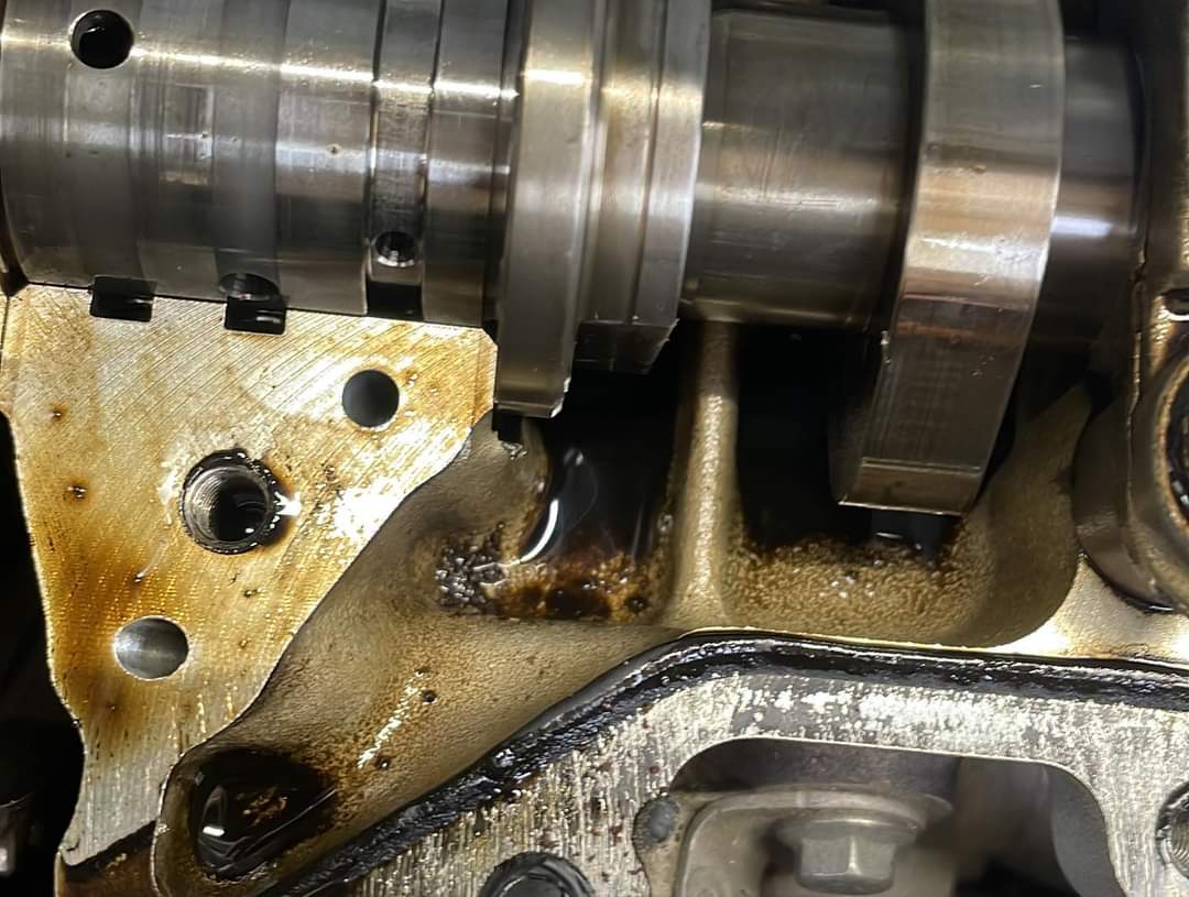

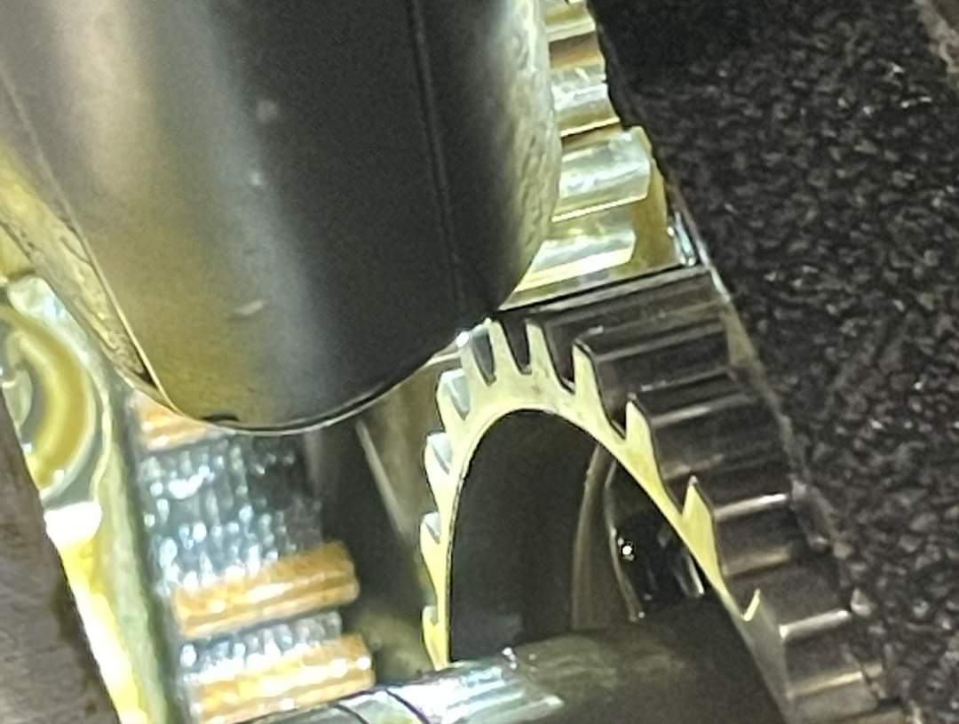

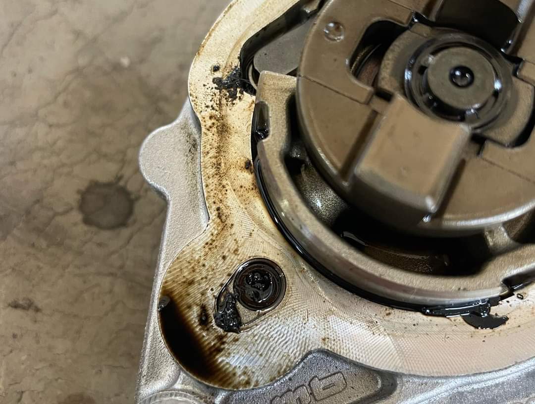

1. Spia olio motore accesa
2. Pescante tappato dai residui della cinghia
3. depressore tappato (la macchina non frena più)
4. residui cinghia quasi ovunque quindi si consiglia lavaggio motore e magari un tagliando a vuoto.
Il tutto per una spesa di circa 2000 mario.draghi dopo aver comprato la macchina nuova neanche 3 anni prima 60 000 km.
